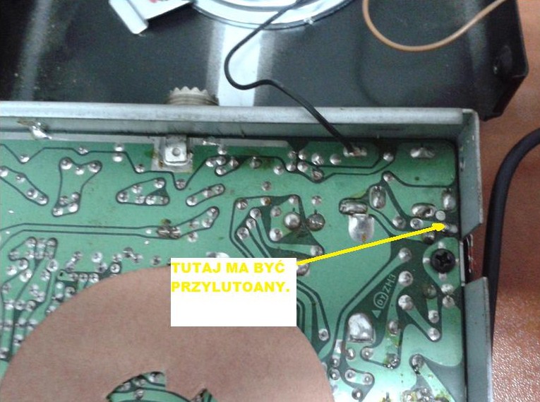

    Witam kolegów.
    Znajomy przyniósł mi ostatnio Alana 19 mówiąc, że nic w radiu nie słyszy.
    Po rozkręceniu okazało się, że przewód głośnikowy jest urwany (odlutowany) od płyty radia.
    I tu mam do was prośbę o wskazanie prawidłowego miejsca w którym przewód "+" głośnika powinien być przylutowany.
    Jacek

    Z tego co pamiętam to do styku rozłączanego w gnieździe Jack EXT
    Posłuż się schematem Onwa AM/FM grubej, to to samo co Alan 19. Na forum na pewno jest bo kiedyś ściągałem.
