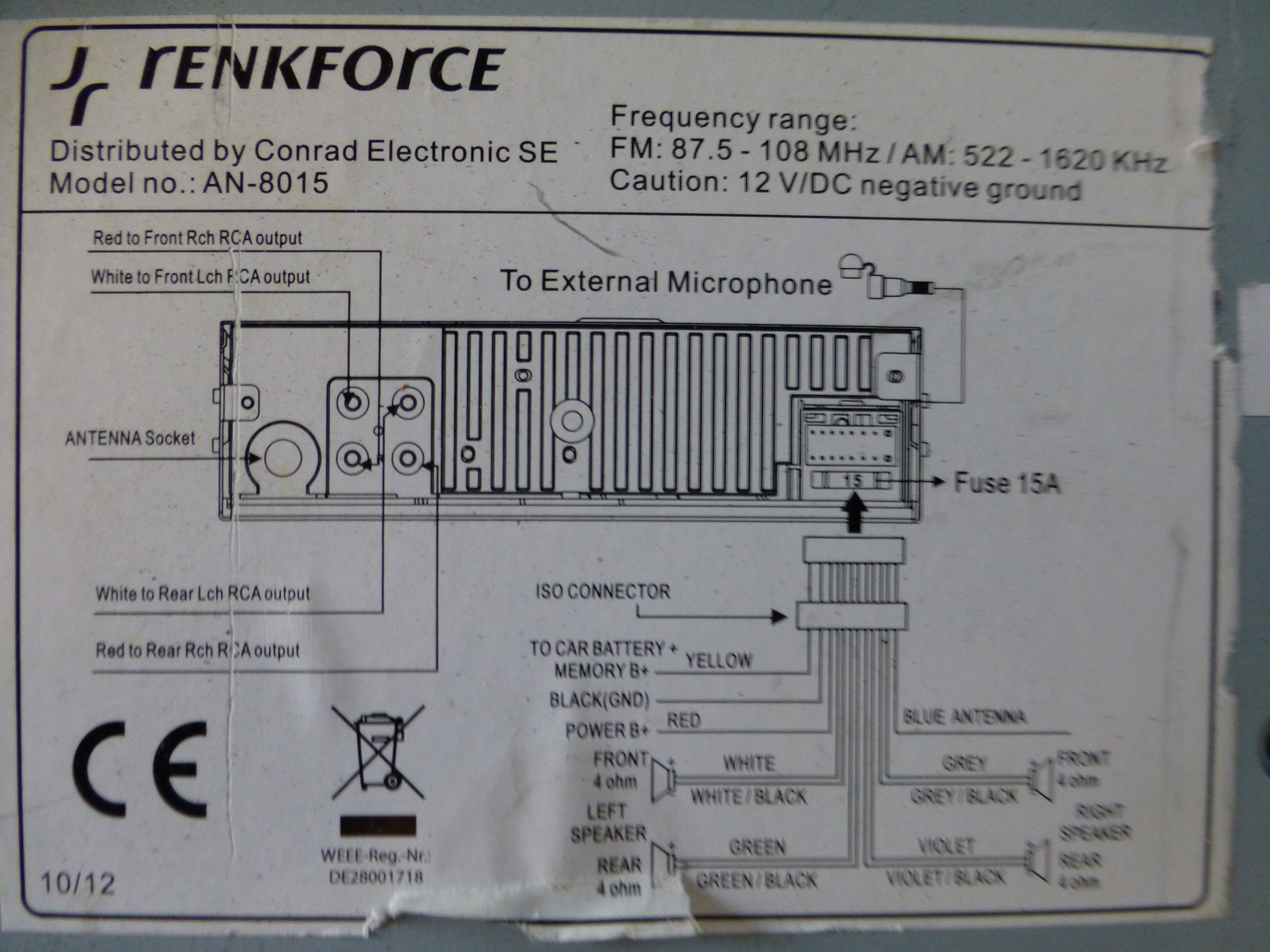

    Wpadło mi w ręce radio samochodowe Renkforce AN-8015BT ponoć sprawne. Niestety nie mam pojecie jak je podłączyć, nigdzie nie mogę znaleźć schematu do niego czy też gotowej przejściówki. Na stronie http://studio24.prv.pl/ brak informacji o takowej marce(w sumie nie trudno się dziwić). Jeśli ktoś byłby wstanie podać link do rozpiski lub wymienić mi gdzie zasilanie, głośniki itp się tam podłącza byłbym wdzięczny. Poniżej zdjęcie nieszczęsnego gniazda
    Jak podłączyć radio samochodowe Renkforce AN-8015BT bez schematu?
    Na obudowie jest niby schemat, jednak tam jest rozrysowane jakby wtyczka jednorzędowa była a jest przecież dwu

    Dawny temat)) ale czy udało ci sie go podłączyć czy znaleść schemat?
