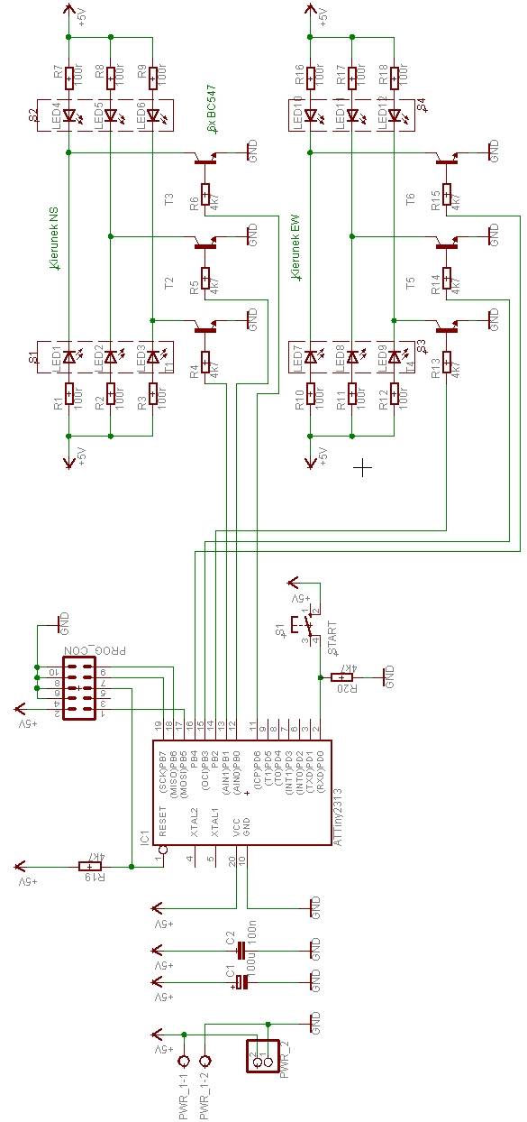

    posiadam projekt skrzyżowania na w/w mikrokontrolerze. Potrzebuje dodać do niego wyświetlacz LED do wyświetlania prędkości z jaką trzeba opuścić skrzyżowanie.Będzie się ona zmieniała na podstawie wzoru v=s/t. Co do wyświetlacza to mają być tanie i najprostsze z możliwością wyświetlenia liczb od 0 do 99). Potrzebuje także dodatkowego skrzyżowania ,a właściwie jednej lini (3 diody ) wysterowane z w/w ATtiny 2313 Język oprogramowania Bascom. Przesyłam schemat. Szczegóły na PW.

    Bez gruntownej modyfikacji schematu to się raczej nie wciśnie wyświetlaczy, za mało pinów zostało.

    Mógłbyś wykorzystać piny SDA i SCL i zastosować układ SAA1064.

    Za mało może zostać pamięci po zastosowaniu komp. BASCOM
    PD0-PD6 >> 2x wyświetlacz WA multipleksowany siedem segmentów
    PA0,PA1 >> sterowanie anodami przez tranzystory P-N-P (cyfra1, cyfra2)
    PB0 >> kierunek NS LED1/4
    PB1 >> kierunek NS LED2/5
    PB2 >> kierunek NS LED3/6
    PB3 >> kierunek EW LED7/10
    PB4 >> kierunek EW LED8/11
    PB5 >> kierunek EW LED9/12/MOSI
    PB6 >> MISO
    PB7 >> S1 (START)/SCK
