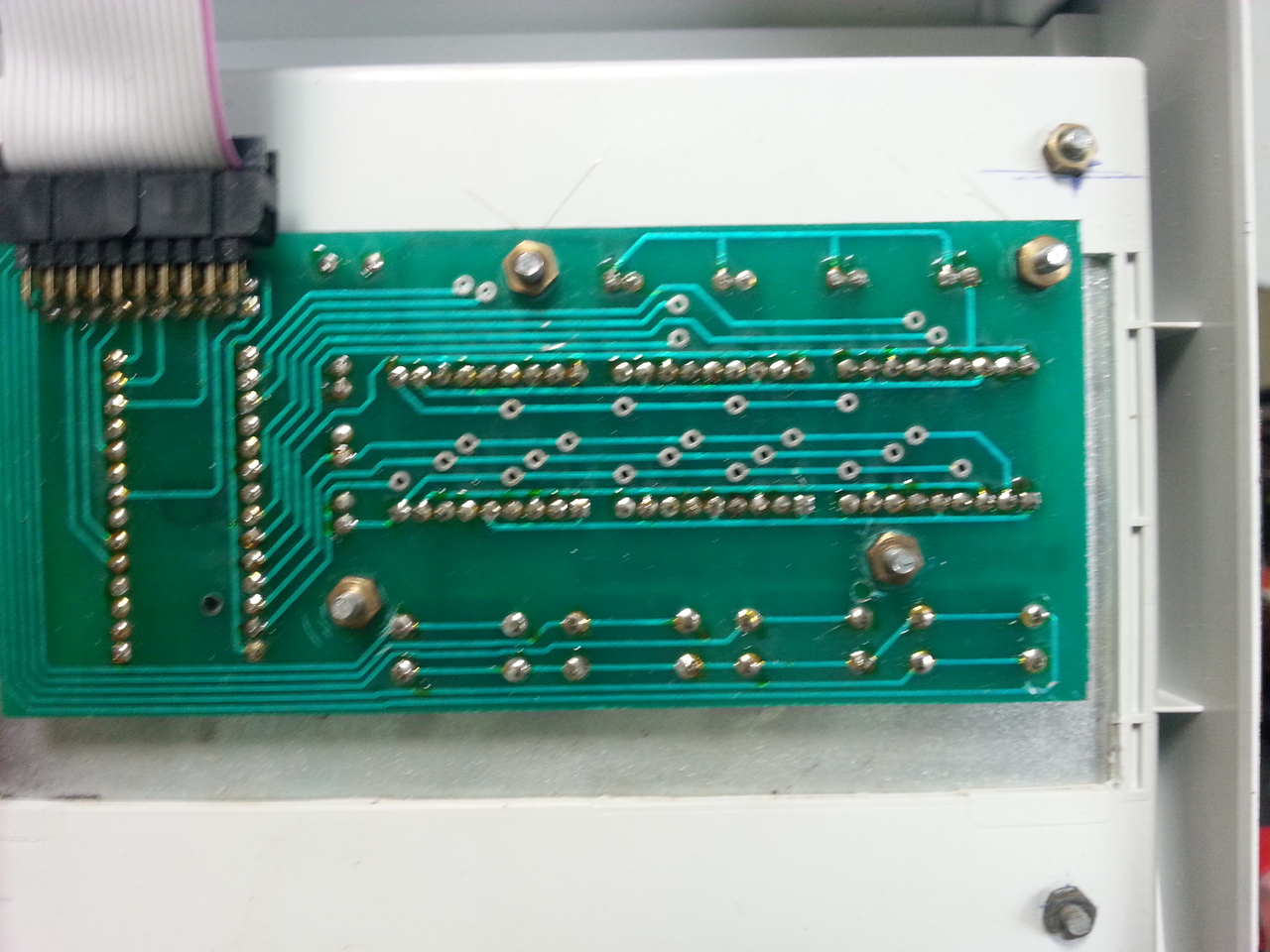

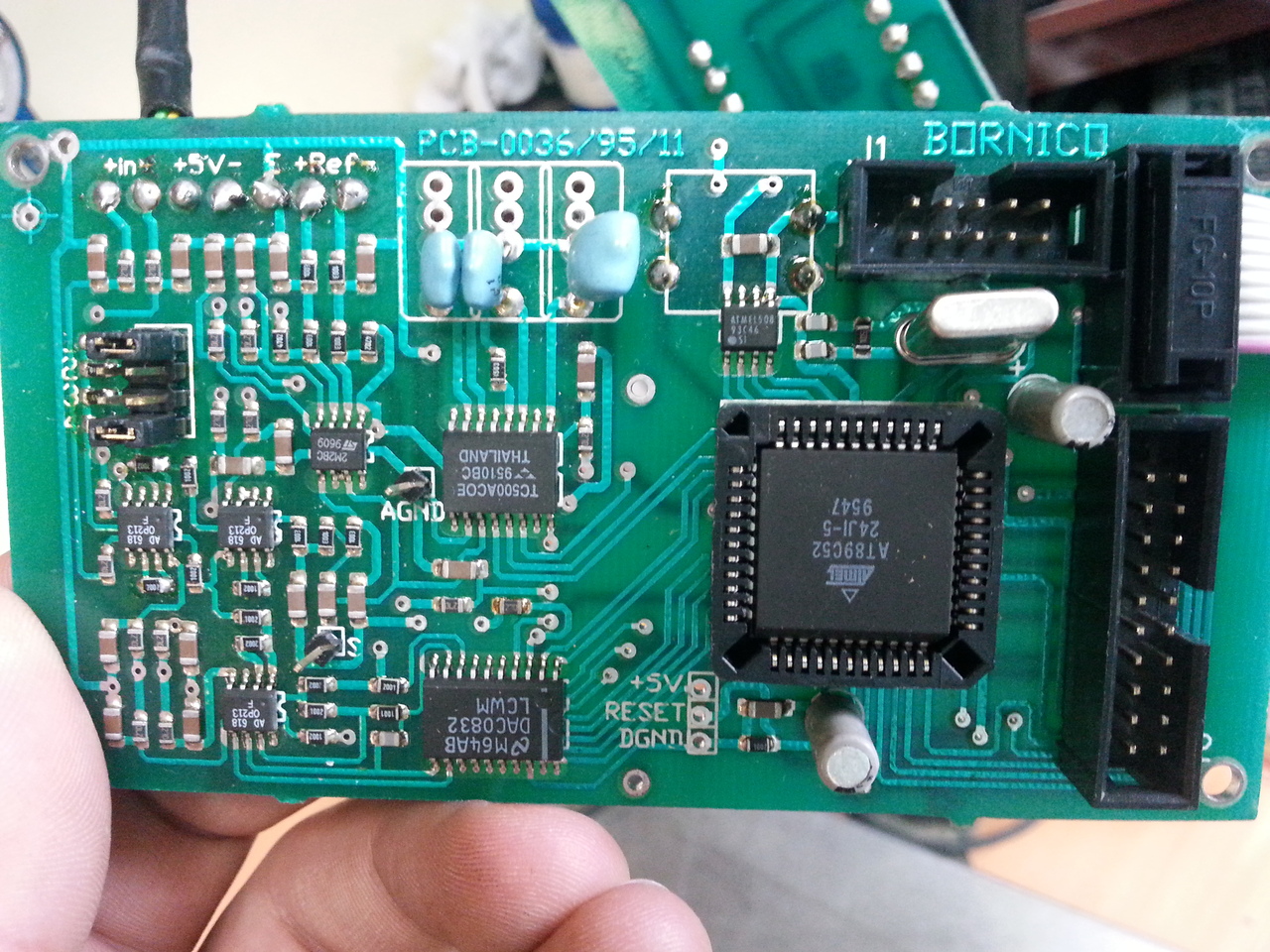

    Mam pytanie odnośnie wagi Radwag WPT-100.
    Po włączeniu nie trzyma zera (pływa w zakresie 0- -0.010)
    Czy to tensometr jest uszkodzony czy może być coś jeszcze?
    Co można sprawdzić?
    Napięcia w zasilaczu wydają się być ok.
    Pozdrawiam Sylwester.

    Witam, można sprawdzić wiele rzeczy tylko potrzebne są dane z wagi, bo WPT 100 to symbol dla wag pomostowych produkowanych od co najmniej 1993 roku i wiele się zmieniło w zakresie sprawdzania jak i programowania wag.
    To co potrzebne do identyfikacji to jaki jest program, jak elektronika, mile widziane zdjęcie głowicy i elektroniki. Następny temat to parametry skoro to jest waga do 100 kg to działka powinna wynosić 50 g ,czyli wskazanie na wświetlaczu powinno być 0,05 , a źle ustawione parametry wagi mogą powodować jej niestabilną pracę, bo ktoś ją zaprojektował do pracy w III klasie dokładności z rozdzielczością 3000 działek , a według opisu pracuje w 30 000 , a nie wszystkie tensometry są tak dokładne .pozbieraj dane i prześlij to postaram się pomóc
    pozdrawiam

    Witam ponownie,
    Poniżej zamieściłem zdjęcia:
    Radwag WPT-100 - Nieustabilizowane zero, możliwa usterka tensometru? Radwag WPT-100 - Nieustabilizowane zero, możliwa usterka tensometru?
    Proszę mi powiedzieć jak mogę sprawdzić wersję oprogramowania wagi?
