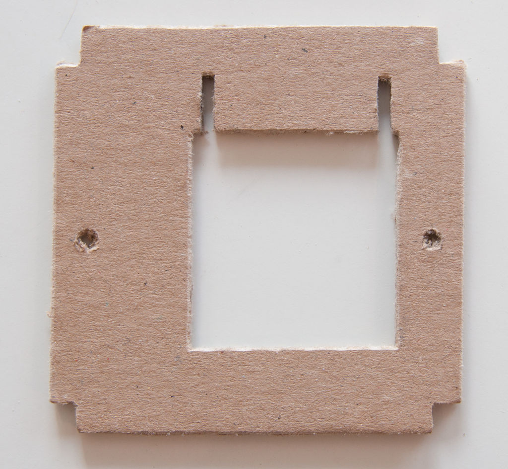

    Na wierzchnią stronę płyty aluminiowej naklejona będzie tektura falista o grubości 3mm zapobiegająca nagrzewaniu się chłodnej strony modułu TEG od płyty, która będzie mieć naprawdę wysoką temperaturę. Jat twierdzi autor tektura może być niewystarczająca i podczas ogrzewania z kuchenki gazowej przy bardzo mocnym płomieniu może dojść do jej zwęglenia, dlatego wszelkie pomysły mile widziane. W kartonie należy wcześniej wyciąć odpowiedni otwór na moduł TEG, dwa wystające przewody, dwa otwory na śrubki M3 oraz kwadraty o bokach 5mmx5mm w rogach na śrubki M4.

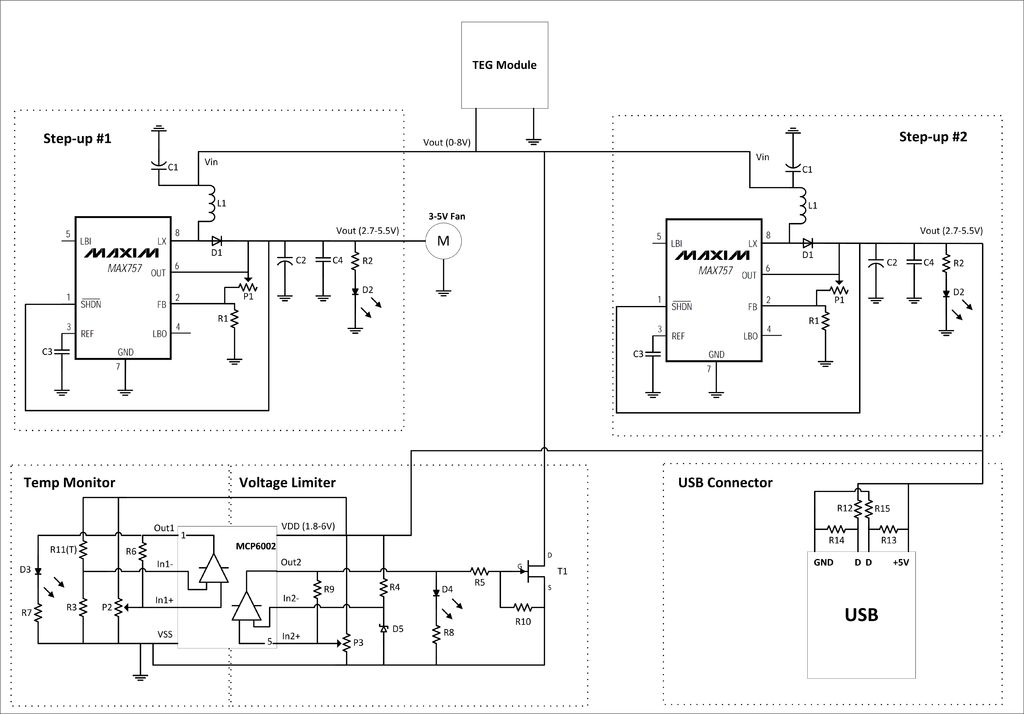

    Elektronika
    Głównym założeniem projektu było otrzymanie stabilizowanego napięcia do ładowania telefonu i różnego rodzaju gadżetów. Ponieważ moduł TEG wytwarza bardzo niskie napięcie (0-5V w zależności od źródła ciepła) potrzebna jest dobra przetwornica podwyższająca napięcie. Ostatecznie zostały zbudowane dwie przetwornice, jedna na napięcie 3-5V do zasilania wentylatora, druga do zasilania innej elektroniki.
    (http://www.instructables.com/id/Adjustable-Voltage-Step-up-07-55V-to-27-55V/)
    Elektronika musiała spełniać dwa założenia:
    1. Moduł TEG powinien być chroniony przed przegrzaniem
    2. Ładowany telefon musi być chroniony przed zbyt wysokim napięciem
    Moduł TEG może pęknąć, jeżeli temperatura przekroczy 350oC na stronie ciepłej lub 180oC na stronie chłodnej. Dlatego też została zbudowana lampka LED ostrzegająca czerwonym światłem o osiągnięciu limitu temperatury, który można sobie dowolnie określić.
    Ładowarka telefonu zasilana palnikiem gazowym
    Kiedy w urządzeniu pojawi się zbyt dużo ciepła, napięcie przekroczy 5V, co może spowodować uszkodzenie niektórych elementów elektronicznych. Przetwornica może tylko podwyższać napięcie, ale nie może go niestety zmniejszyć. Został więc dobudowany regulowany ogranicznik napięcia. Składa się ze wzmacniacza operacyjnego i diody Zenera wykrywającej odpowiednie napięcie, aby uruchomić następnie tranzystor MOSFET. Tranzystor zwiera źródło zasilania na krótko, jeżeli napięcie przekroczy limit. Spowoduje to szybki wzrost prądu a ponieważ moduł TEG ma ograniczony prąd na wyjściu w konsekwencji spadnie napięcie wyjściowe. Oznacza to, że spali w postaci ciepła całą energię, ale jednocześnie utrzyma bardzo stabilne napięcie, które nie przekroczy 5V. W tym samym czasie zostaną zapalone diody LED, co zaalarmuje użytkownika o konieczności zmniejszenia ognia, aż diody LED ponownie zgasną. Oczywiście prostsze byłoby zwarcie zasilania do masy samą diodą Zenera, jeżeli napięcie wzrośnie powyżej 4,7V, ale autor nie mógł znaleźć diody na moc powyżej 5W.
    Sercem tego układu jest niskonapięciowy wzmacniacz operacyjny. W projekcie został użyty MCP6002 na napięcie 1,8V-6V. Posiada wewnątrz dwa osobne wzmacniacze, więc pozwala na zbudowanie zarówno monitora temperatury jak i ogranicznika napięcia.
    Elementy potrzebne do budowy:
    •IC: MCP6002
    •8PIN podstawka pod IC
    •R3,R4,R5: 1KΩ
    •R6: 22KΩ
    •R7, R8: 470Ω
    •R9: 100KΩ
    •R10: 10KΩ
    •R11: PT1000 czujnik temperatury
    •R12, R13: 68KΩ
    •R14, R15: 47KΩ
    •P2, P3: 1KΩ (może 10KΩ też działa, nie testowano)
    •D3, D4: Red LED
    •D5: 4.7V dioda Zenera
    •T1: tranzystor MOSFET wysokiej mocy BUZ12 lub podobny
    Elementy zostały polutowane według dołączonego schematu na płycie perforowanej.
    Należy dokładnie zmierzyć oporność R3, ponieważ jest potrzebna w kalibracji. Kalibracja przebiegła następująco: czujnik temperatury został przyłożony do chłodnej strony modułu TEG. Temperatura, przy której będzie wyświetlane ostrzeżenie została ustalona na 120oC, aby można zareagować w odpowiednim czasie. Platynowy czujnik PT1000 ma rezystancję na poziomie 1000Ω w temperaturze zera stopni i zwiększa swoją wartość rezystancji wraz ze wzrostem temperatury. W celu obliczenia kalibracji potrzebna jest dokładna wartości R3. Wartość opornika w projekcie to 986 Ω. Zgodnie z tabelą czujnik PT1000 będzie miał rezystancję na poziomie 1461 Ω przy temperaturze 120oC. R3 i R11 tworzą dzielnik napięcia, z którego napięcie wyjściowe jest obliczane zgodnie z wzorem:
    Vout = (R3 * VIN) / (R3 + R11).
    Najprostszym sposobem kalibracji jest podanie na obwód napięcia 5V a następnie pomiar napięcia na pinie 3 układu scalonego. Zamieniając rezystancję P2 należy osiągnąć napięcie Vout wyznaczone z wzoru. W projekcie będzie to (986 * 5) / (1461 +986) = 2.01V
    Po dostosowaniu rezystancji P2, napięcie na pinie 3 będzie wynosiło 2,01V. Kiedy R11 osiągnie 120oC napięcie na pinie 2 będzie niższe niż na pinie 3 i zostanie wysterowana dioda LED. R6 pracuje, jako przerzutnik Schmitta a jego wartość określa jak szeroka będzie pętla histerezy. Zwiększając wartość R6 osiągniemy efekt szybszego przełączania.
    Kalibracja ogranicznika napięcia jest znacznie prostsza. Wystarczy podać na układ napięcie limitujące a następnie tak podkręcić P3 żeby dioda LED zaświeciła. Zasada działania jest identyczna jak układu kontroli temperatury
    Ostatnią dodaną do projektu rzeczą jest złącze USB.
    Wiele współczesnych telefonów nie będzie się ładowało, jeżeli nie będzie podłączone do właściwej ładowarki. Telefon decyduje czy będzie się ładował poprze analizę linii danych złącza USB. Jeżeli na linię danych jest podawane napięcie 2V, telefon „myśli”, że jest podłączony do komputera i zaczyna ładowanie z niską mocą na poziomie 500mA. Aby uzyskać 2V na linii danych został zastosowany następujący dzielnik napięcia.
    Vout = (R12 * Vin) / (R12 + R14) = (47 * 5) / (47 +68) = 2,04
    Jest to bardzo dobra wartość, ponieważ napięcie zasilające zwykle lekko przekracza 5V.
