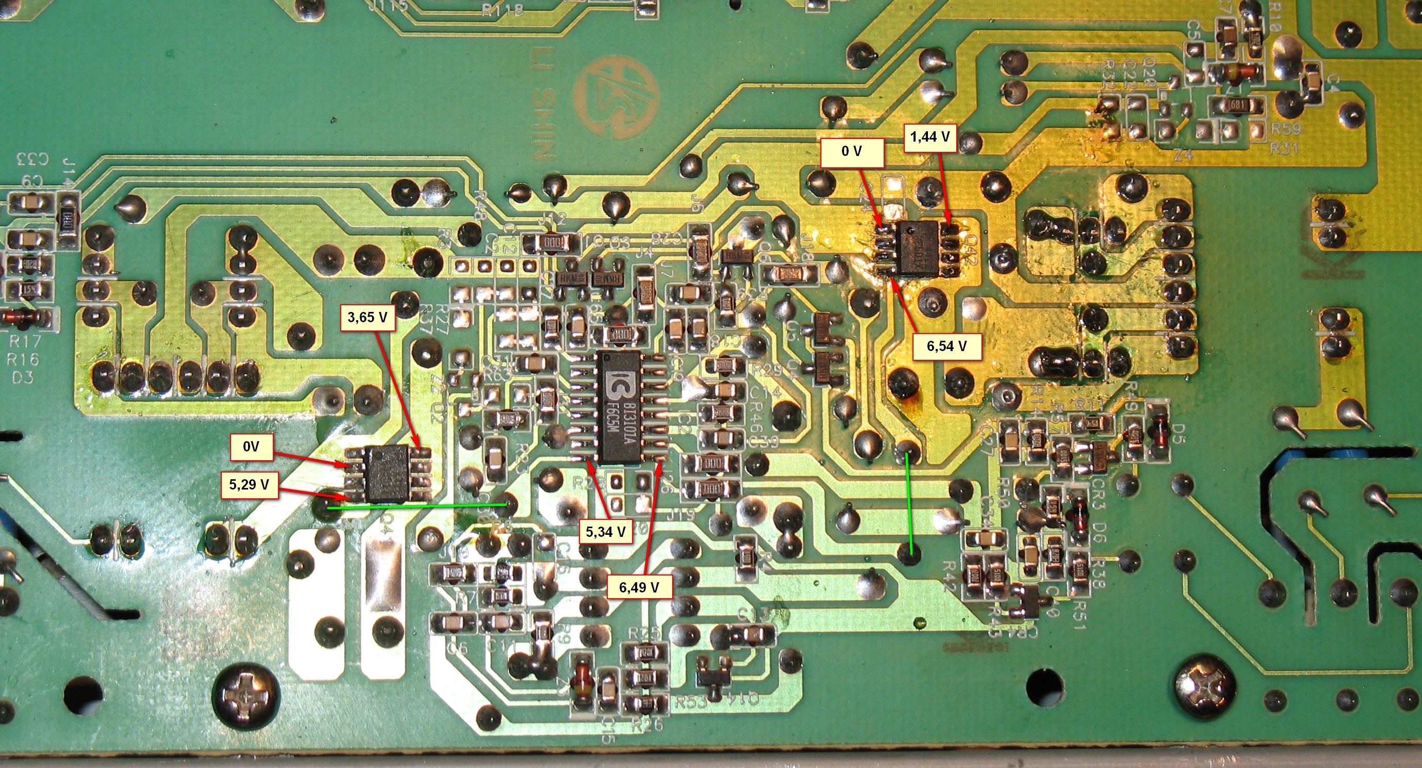

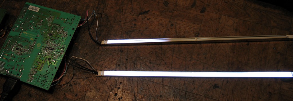

    Monitor BELINEA z głośnikami, model: 101715 (111717), wyłączał się po sekundzie. Wymienione zostały 2x 2SC5707, kondensator impulsowy 220n oraz IRF7455 w gałęzi która nawaliła (2SC miały zwarcie). Monitor odpalił i działa, ale góra ekranu świeci ciemniej. Odpiąłem od pł.gł. świetlówki górne i podpiąłem osobne świetlówki z zewnątrz. Okazało się, że świeci tylko połowa długości obu świetlówek. Wypięcie którejkolwiek z czterech, od razu wyłącza podświetlanie (działa zabezpieczenie). Jednak te dwie świecą tylko w połowie.
    Co jest powodem?

    W nich często uszkadzały się transformatory w inwerterze, dostawały zwarcia.

    Nic z tego. Zamiana transformatorów miejscami nie przyniosła efektu - tam gdzie świeciło pół długości świetlówek nadal świeci połowa. Więc transformatorki są w porządku.
    -- EDIT --
    Napięcia się różnią. na wyjściu 4422 (Q42) jest 1,44V zamiast - jak w poprawnie działającym Q41 - 3,65V. W efekcie świetlówka nie dostaje pełnego napięcia. Szukam dalej, ale trochę po omacku :(
    screen z napięciami - schematu niet
    LCD BELINEA 101715 - Dlaczego górne świetlówki świecą tylko w połowie? LCD BELINEA 101715 - Dlaczego górne świetlówki świecą tylko w połowie?
    -- EDIT 3.06.2013 13:00 --
    Chyba się udało. Monitor od długiego czasu pracuje bez oznak padnięcia. Okazało się że w sklepie sprzedali mi impulsowy kondensator zamiast 220n - 22n. Stąd świecenie części świetlówki. Wymiana na 220n i problem znikł.
    Tematu jeszcze nie zamykam bo nie wiem czy monitor nie padnie :) . Mam nadzieję że nie.
