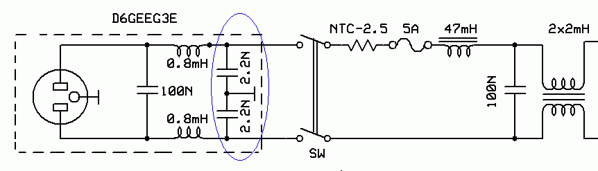

    #17 12365554
    multihunter
    Normalnie łączysz obudowy jak najkrótszym grubym kablem
    Jeszcze taką próbę zrób: odwróć wtyczkę w gniazdku 230V - jak coś się zmieni, to masz uszkodzony sprzęt
    Irek miałem na myśli co innego
    Zdjęcia nie zrobię, więc posłużę się schematem jakiegoś zasilacza PC
    Szumy w głośnikach po podłączeniu dekodera Multimedia do amplitunera Technics
    Cewki 0,8mH winne być jednocześnie bezpiecznikiem, by zadziałały w razie przebicia/upływności C
    ale ci geniusze są czasem tak wspaniałomyślni, że nie patrzą na taki "szczegół", albo dają w tym miejscu zworę
