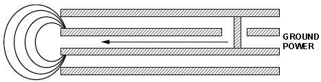

Szum na wylewkach masy i zasilania, gdy dotrze do krawędzi tych pól lub do krawędzi płytki drukowanej zostanie wyemitowany, jak pokazano na poniższej ilustracji. Jeśli natomiast na brzegach umieści się struktury ekranujące to energia emisji zostanie odbita to wewnątrz w przestrzeń międzywarstwową co w konsekwencji spowoduje wzrost poziomu szumów w polach masy i zasilania układu.

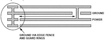

Możliwe jest oczywiście wykonanie płytki drukowanej której krawędzie będą w całości przewodzące, bez przerwy, ale jest to dosyć kosztowny proces. Istnieje tańsza technika pozwalająca na wykonanie takiej izolującej bariery na PCB z wykorzystaniem przelotek metalizowanych. Przekrój takiej struktury, wykonanej na czterowarstwowej płytce drukowanej, pokazany jest na poniższym rysunku.

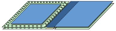

Taką strukturą otoczyć można, a nawet powinno się całą płytkę. Na poniższej ilustracji pokazano jak otoczyć można całą stronę pierwotną układu z izolacją galwaniczną. Warto zwrócić uwagę także iż zastosowano tutaj pojemność zszywającą pomiędzy stroną wtórną a pierwotną, wykonaną w technice PCB, co szerzej opisano w części 4 tego artykułu.
Istnieją dwa zasadnicze cele tworzenia tego typu struktur. Pierwszym jest odbijanie cylindrycznej emisji z przelotek w układzie z powrotem do przestrzeni pomiędzy warstwami laminatu, co nie pozwala jej uciec na zewnątrz w formie promieniowania elektromagnetycznego. Drugim celem jest dodatkowe ekranowanie wewnętrznych ścieżek, biegnących blisko krawędzi przed wpływem zakłóceń spowodowanych szumem bądź przepływem dużych prądów.
Rozmieszczenie przelotek na płytce ciężko jest zdeterminować bez analizy szczegółowych modeli. W modułach ewaluacyjnych firmy Analog Devices używane są przelotki rozmieszczone co 4 mm. Takie ich rozmieszczenie powoduje że z jednej strony liczba potrzebnych do wykonania w procesie technologicznym otworów i metalizacji jest rozsądna a z drugiej strony taki układ zapewnia dobre ekranowanie przed sygnałami o częstotliwości do 18 GHz. Niestety nie prowadzono dalszych badań nad wpływem częstości rozmieszczenia przelotek na PCB na zakres tłumionych częstotliwości zakłóceń elektromagnetycznych.
