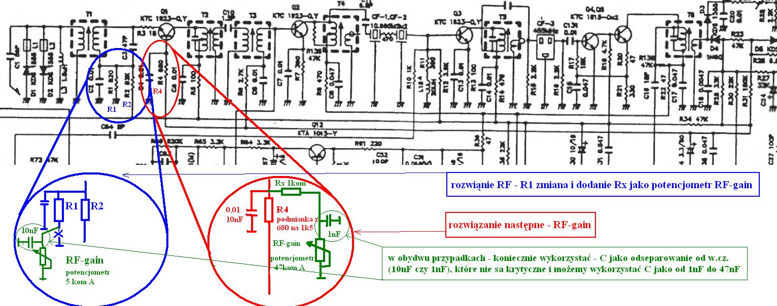

Mam radio Magnum MX. Chciałbym założyć do niego RF-Gain i ograniczyć jego czułość wtedy kiedy z niego nie korzystam, natomiast chciałbym usłyszeć tych co jadą przedemną, za mną i mnie mijają. Wymiana na inne? Radia mi szkoda gdyż jest wykonane w technologii przewlekanej i od roku mi służy. Bardzo proszę o pomoc. Schematu szukałem i jedyny jaki znalezałem to od Stabo Magnum tyle że mało czytelny i w PDF
Schemat Stabo Magnum poniżej
