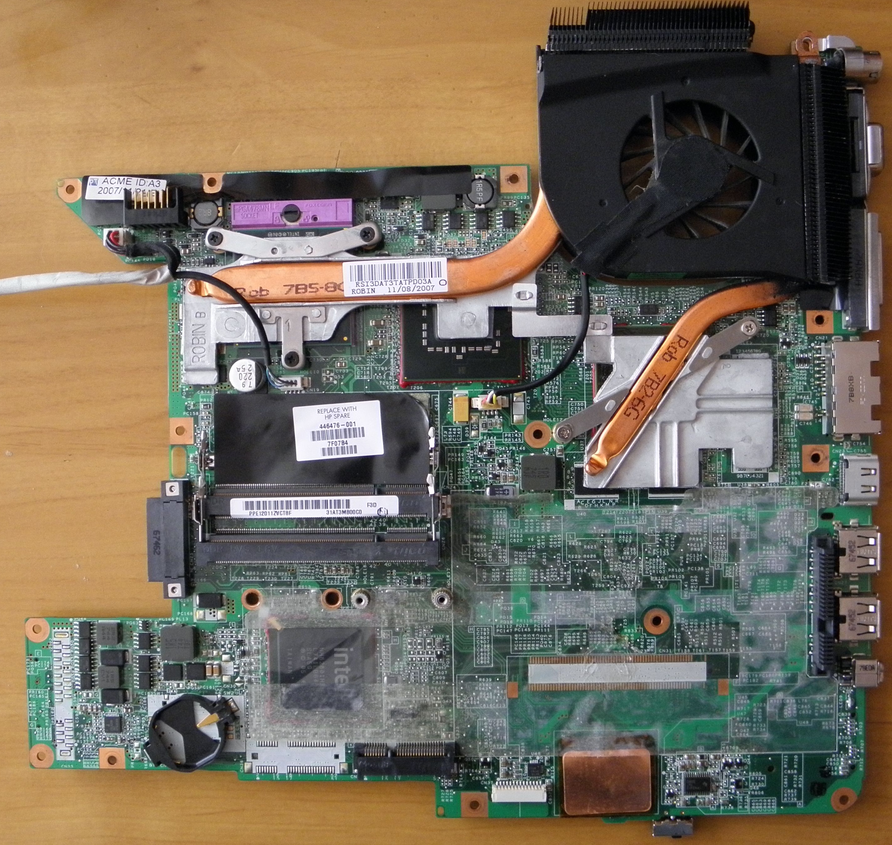

    Witam wszystkich serdecznie. Potrzebował bym rady, na którą nie znalazłem odpowiedzi lecz mogłem pominąć coś wiec jeśli tak będzie proszę o linka.
    Mam laptopa HP DV6500 dokładny model to dv6625ew chciałbym wiedzieć jak go troszkę przyśpieszyć to znaczy jaki najmocniejszy procesor moge w nim zastosować i jakie ramy, ewe. za jakieś dodatkowe porady będę wdzięczny np. ina grafika i inne które można jeszcze podkręcić/zmienić/wymienić

    Procesor to maksymalnie C2D T9500.
    Ram do 4GB.
    Można wsadzić napęd BD.
    Największy dysk jaki udało mi się obsłużyć to 750GB.
    Układu nVidii nie zmienisz.
    Po zmianie procesora wzrośnie temperatura.

    Dzięki za odp a proponujesz jakieś modyfikacje chłodzenia??

    Płyta główna z układem chłodzenia:
    HP dv6625ew - Jakie CPU i RAM do przyspieszenia laptopa?
    Zwróć uwagę na podwójny układ chłodzenia w tym laptopie.
    GFX posiada swoje oraz CPU z mostkiem swoje.
    Jak procesor będzie się silnie grzał, to jego ciepło będzie wpływało na pracę mostka.
    Bez podkładki chłodzącej się nie obejdzie.
    Można wymienić na wentylator o większej mocy, jednakże on nie odprowadzi całego ciepła.
    Wg mnie najrozsądniejszym procesorem do tego komputera będzie T7300.
    Nie było mu za gorąco i działał poprawnie.
