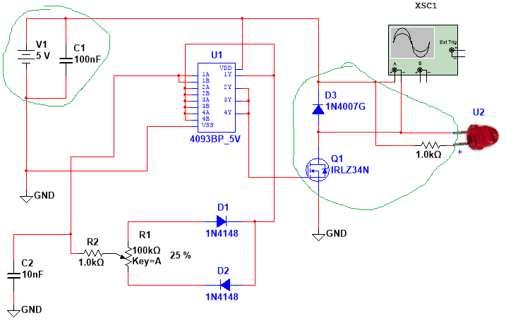

    Witam. Wiem, że podobne problemy były omawiane wiele razy, ale dokładnie mojego nie znalazłem. Chodzi mi o zbudowanie regulatora obrotów wentylatora w laptopie. Jako że wentylator jest na 5V to odpadają wszystkie schematy co znalazłem ponieważ są one na 12V.
    Maksymalne napięcie jakie będe miał to 5v z wyjścia USB.
    Z tego co wyczytałem nie za bardzo będzie działał regulator oparty na LM317, ale znalazłem taki o to schemat Klik i z tego co autor pisze działą na 5V co o tym sądzicie??
    Nie znam na takich zagadnieniach, dlatego prosiłbym Was o pomoc.
    Proszę o wyrozumiałość i z góry dziękuje za pomoc. pozdrawiam

    Ten z przytoczonego przez Ciebie linku powinien być w porządku.

    Z 5V za nic na LM317 nie dostanie 4,8V, LM317 to nie LDO:!:

    Aby stabilizator działał poprawnie, napięcie wejściowe musi być większe od stabilizowanego o jakieś 1.5-2,5V (patrz nota katalogowa). Stabilizatory LDO maja to napięcie niższe.
    Napięcie wyjściowe jakie będziesz miał do dyspozycji używając "zwykłego" stabilizatora to 2,5-3,5V.

    Do działania potrzebne jest takie napięcie przy jakim działa układ (elektronika). Koszta - jak sam budujesz nawet i na te 12V to powiedz, czy koszt np NE555+np IRF530 lub IRFZ34 jest drastycznie większy niż LM317? Może troszkę większa. Reszta elementów pokryje się ceną ale.. z NE555 masz szerszy zakres regulacji i możesz obsłużyć większe obciążenia

    No to już dostałeś, z sugestią zmiany elementu tj mosfeta aby ten działał przy tym napięciu.

    Tu masz regulacje wypełnienia prawie w pełnej skali, więc mocno zblizysz sie od ok 0 do 5V.

    Prościej przerysować? Niby jak? Masz na nim narzucone numery pinów układu scalonego a to już sporo bo mniej szukania. Bodaj pin 7 to masa a 14 to zasilanie.

    Chodziło mi o to że prościej czyli zamiast układu bramek NAND pokazać symbolicznie układ CD4093.
  • #18 12362243
    JokoPS
    Cos chyba nie obudzony dzisiaj byłem ;p Wszystko już rozumiem, w przyszłym tygodniu skocze do elektronika i w wolnej chwili złoże regulator. Pozdrawiam i dziekuje za pomoc

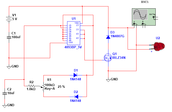

    edit. Tak z czystej ciekawości gdybym chciał zrobić sterowanie wypełnieniem w zależności od temp układ musiałbym oprzeć o mikrokontroler?
    edit2. Chciałem sobie złożyć i przetestować układ w multisimie, ale wyskakuje mi jakieś błędy. Bardzo prosiłbym o jego sprawdzenie.
    Jak zbudować regulator obrotów wentylatora 5V z zasilaniem USB?
    Prosze o wyrozumiałość ponieważ dopiero co zaczynam swoją przygode z elektroniką.
