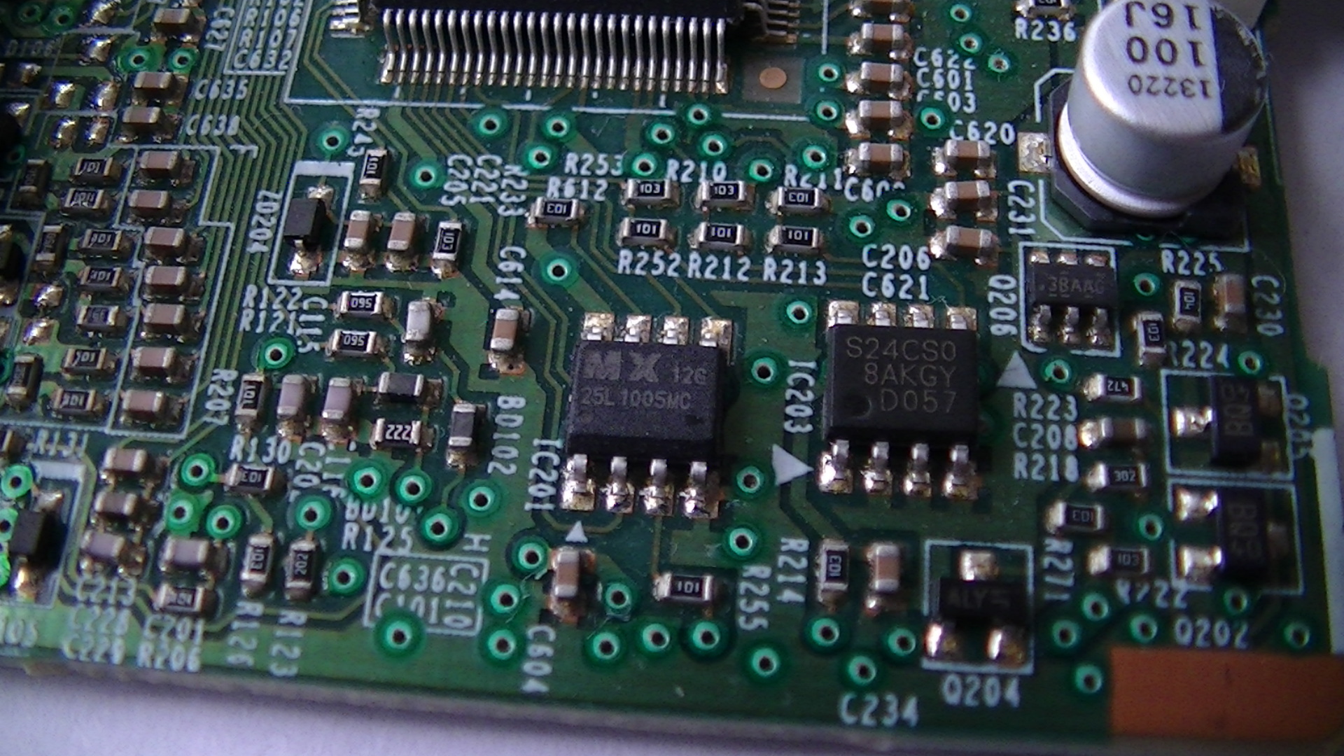

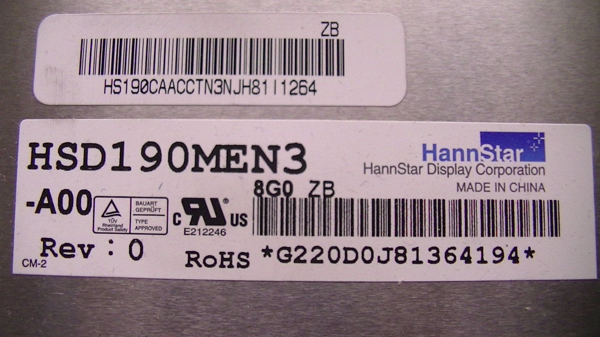

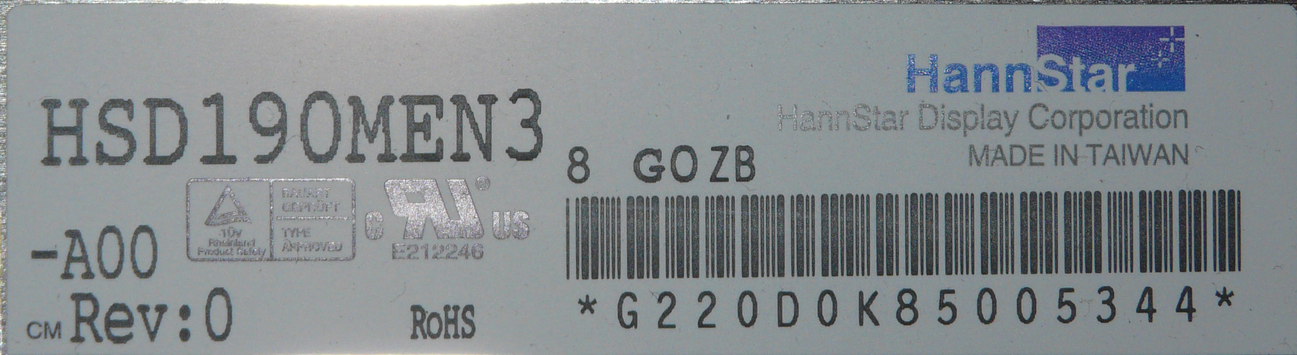

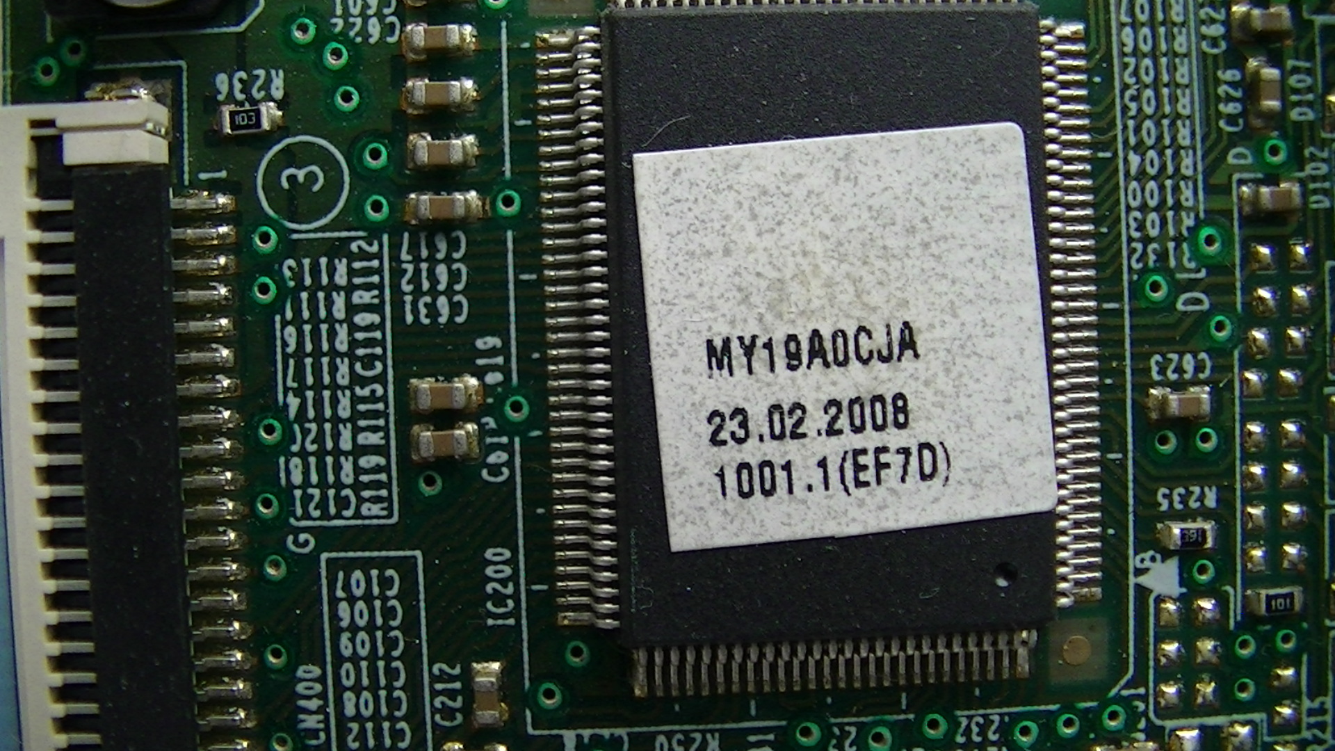

    Witam, mam samsunga 943n po wymianie kondesatorów i podobnie jak to już zostało tu opisane dioda świeci ale monitor nic nie wyświetla. Potrzebuje wsadu lub informacji gdzie go szukać. Załączam zdjęcia z mojego monitora. Z góry dziękuję za pomoc.

    Model: 943N
    ModelCode: LS19MYAKBB/EDC
    matryca HSD190MEN30-A00
    procek SE717M-LF
    IC203 - 24CS08 USTAWIENIA VGA
    IC201 - Flash MX-25L1005S
    *na stickerze napisano
    MY19AOCJA
    30.01.2008
    1000.3 (B67E)
