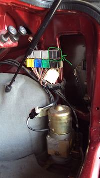

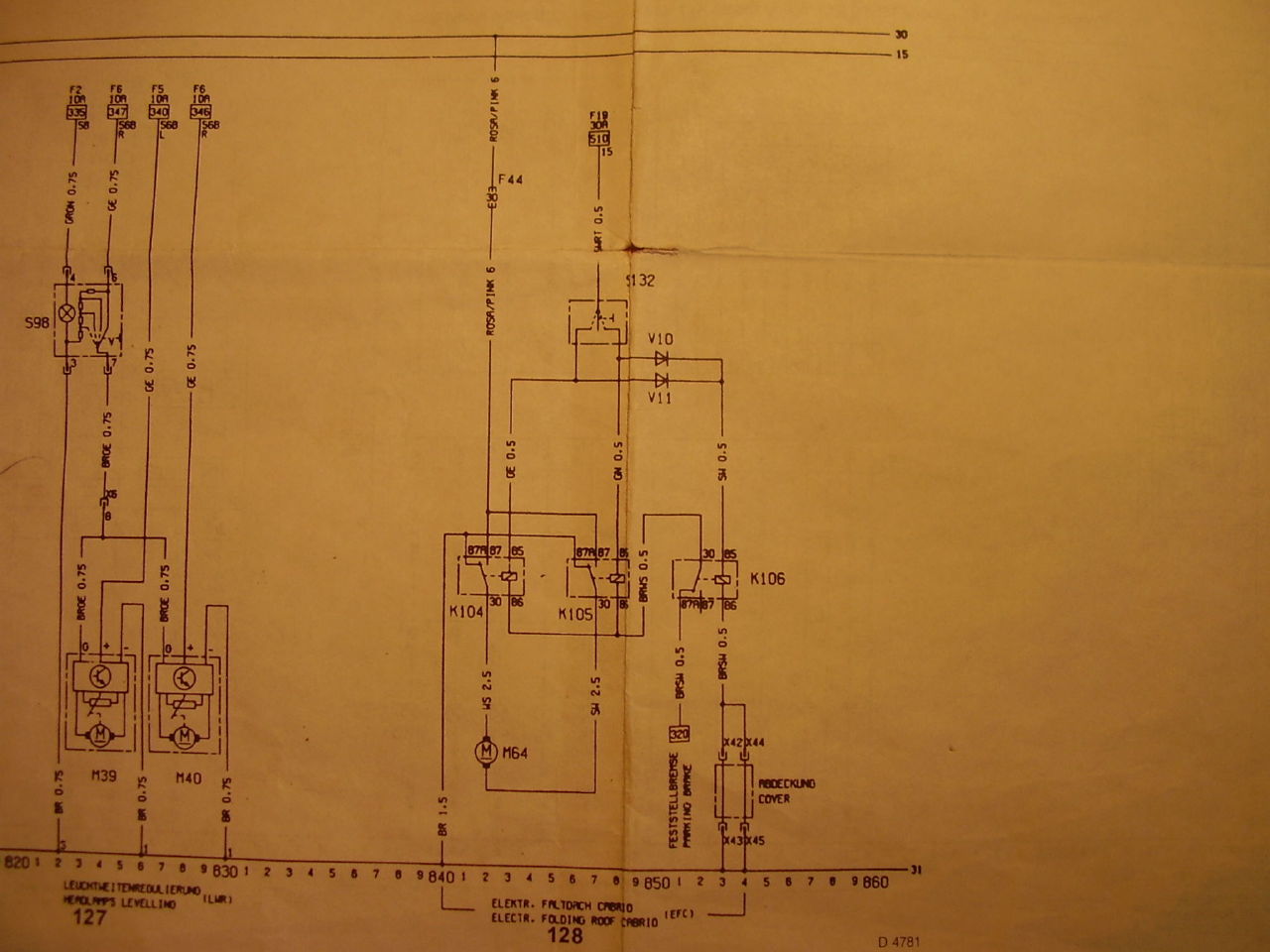

    szukam schematu instalacji elektrycznej podnoszenia dachu
    oraz jakichkolwiek zdjęć gdzie zamontowana jest pompa jak poprowadzone są wiązki elektryczne oraz przewody olejowe
    Zakupiłem nie dawno Opla Kadetta GSI Cabrio rok 92
    remontuję go od podstaw
    Dokupiłem elektrykę do dachu ale mój kadecik nie posiada żadnych punktów mocujących Pewnie sobie poradzę ,ale chciałbym to zamontować profesjonalnie
    Każde info będzie na wagę złota, ponieważ stare fora już nie istnieją a te które są mają znikomą wiedzę na temat tego modelu
    Zadowoli mnie nawet jakaś fotka zrobiona w szopie ,lub na szrocie

    GSI,Kadett,Cabrio,schemat elektryczne podnoszenie dachu GSI,Kadett,Cabrio,schemat elektryczne podnoszenie dachu
    pompa dachu tak jak na zdjecie siłowniki dachu idą na miejsce manualnych silownikow sterowanie dachem zamontuj na tunelu srodkowym za recznym

    Dzięki za pomoc Ale już po sprawie wszystko założone i śmiga
    Zabezpieczenia przed nie kontrolowanym otwarciem na ręcznym i na nożnym
    powinno być jeszcze na spinkach na pokrowcu ale nie posiadam takowych
    Martwi mnie tylko takie skwierczenie oleju przy dużym obciążeniu jak podnoszę dach
    mam nadzieję że wymiana oleju pomoże
