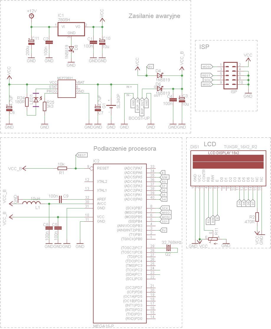

Witam. Mam pewien kłopot z zasilaniem awaryjnym mojego układu mikroprocesorowego. W tej chwili wywaliłem prawie wszystkie zbędne rzeczy, zostawiłem zasilanie procesora, LCD i nic więcej. I jak pozbawię zasilania z zasilacza ma pracować z akumulatora. Tylko że rozdzieliłem linie zasilania samego procesora i zasilanie podświetlenia LCD. No i jak pozbawiam zasilania to LCD nadal się podświetla. Przed diodą D4 mam napięcie 3,8 3,9V. I nie wiem skąd się te napięcie tam bierze.
Schemat:
Schemat:
