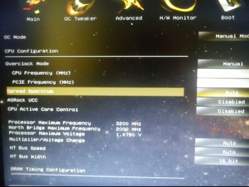

  • #5 12368689
    Striker1112
    No więc opcja nazywa się "ASRock UCC" - w opisie pisze ze pomoże w odblokowaniu procesora. Załączam zdjęcie ( z wyłączoną juz tą opcja, poniżej zaznaczonego na żółto elementu ).
    Porada w podkręcaniu HD7850 1gb od Sapphire /update:ORAZ AMD Athlon II x3 450 !
  • #6 12369548
    pawelr98
    Może jeszcze oprócz tej funkcji aktywuj
    Cpu Active Core Control i ustaw tam aby uruchomił się 4 rdzeń jeśli pojawi się na liście.

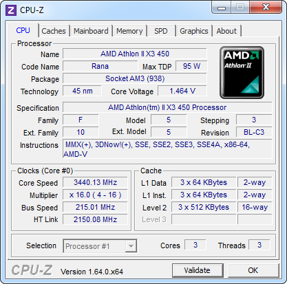

    UPDATE!!!
    Z całego zamieszania podczas kupowania procesora od kolegi ( cały komputer złożony jakieś 2 tygodnie temu, jeszcze się nie zdarzył zakurzyć :D ) zapomniał dodać, że sam go kręcił na 3,4 GHz, a ja przez swoje niedoświadczenie nawet nie zwróciłem uwagi... Dopiero po dzisiejszej konsultacji wyszło.
    Prosze oto screenshoot z CPUz Porada w podkręcaniu HD7850 1gb od Sapphire /update:ORAZ AMD Athlon II x3 450 !. Czy to że jest podkręcony coś zmienia?
  • #8 12370626
    pawelr98
    Coś te napięcie Vcore jest za duże. Weź je ustaw na sztywno na 1.4V albo nawet 1.35V bo ten twój kolega to widać podkręcać nie umie skoro nie ustawił go na sztywno.Radzę też zablokować szynę PCIE sztywno na 100mhz bo jak znam życie to bios już tam mieszał.

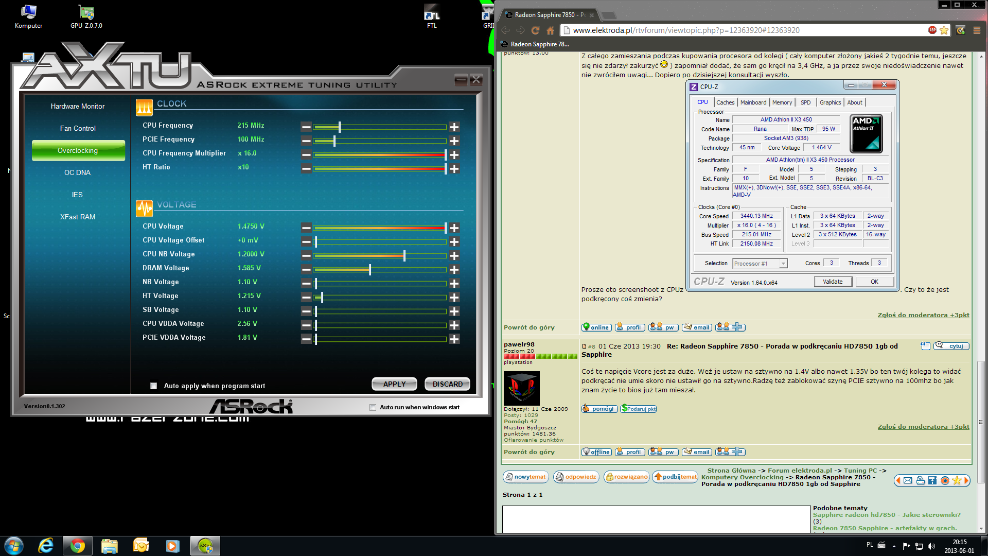

  • #9 12370823
    Striker1112
    Ok, mam pytanie - wystarczy jak zmniejszę to napięcie w programie od płyty głównej ( screenshot ) czy musze wchodzić do biosu i tam zmieniać ( powiem szczerze - boje się, że coś zepsuje... ).

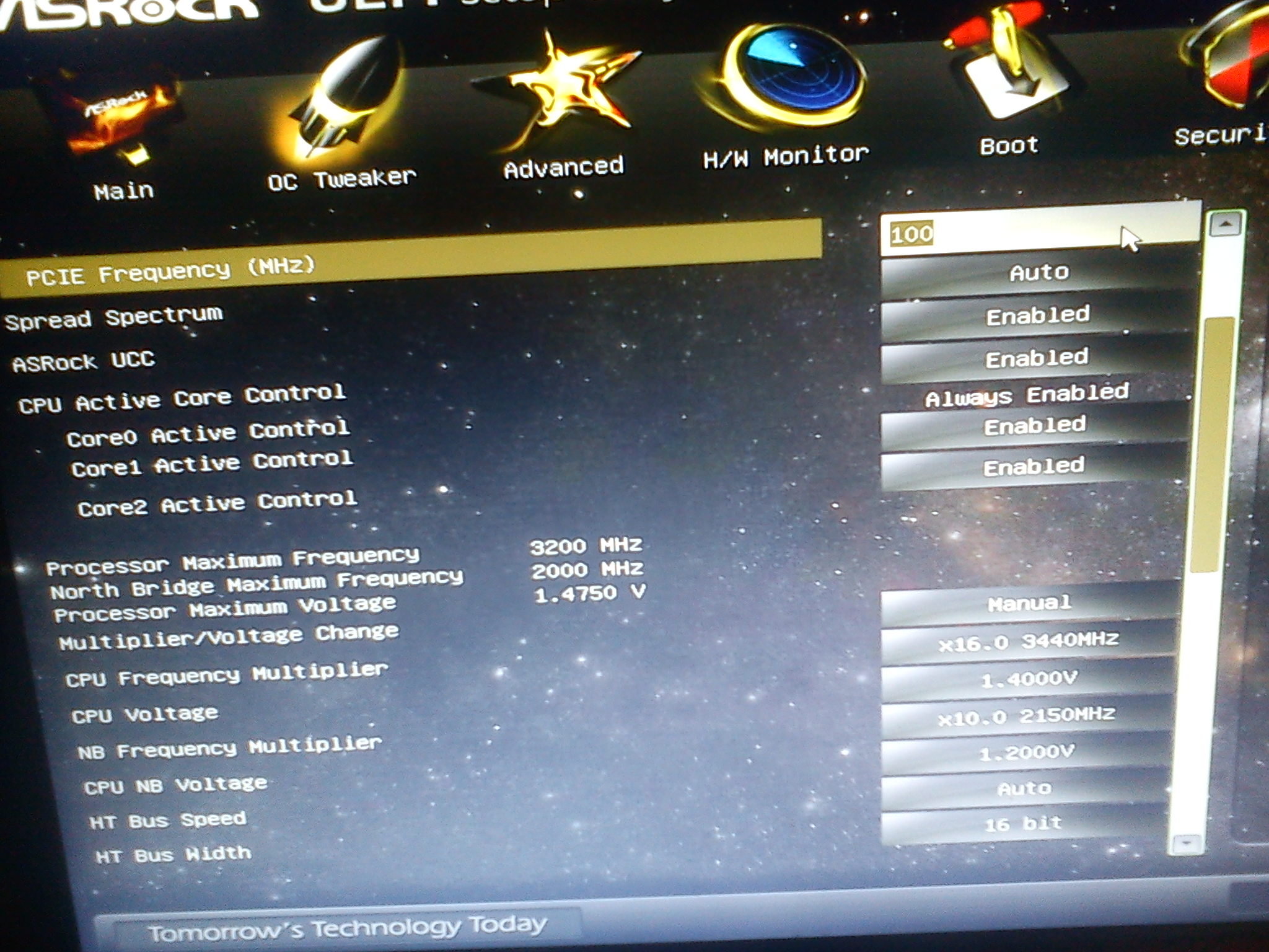

  • #11 12371127
    Striker1112
    Okej, VCore przestawione na 1.400V ( w CPUz pokazuje 1.384V ale chyba tak ma być, nie? :D ). Załączam także zdjęcie z ustawionym "ASRock UCC" i włączoną opcja zarządzania rdzeniami, lecz mam do wyboru tylko 3 ( wszystkie włączone ). Porada w podkręcaniu HD7850 1gb od Sapphire /update:ORAZ AMD Athlon II x3 450 !
    Czy to znaczy, że nie mogę uruchomić tego 4 rdzenia w żaden sposób? ( teraz jestem na włączonej opcji UCC i komputer chodzi bez problemu - lecz z 3 rdzeniami ).
    #12 12371159
    pawelr98
    No chyba wygląda na to że nie da się tego procesora odblokować. Chociaż czytałem że czasami jest tak że dana sztuka procesora nie odblokowuje się na niektórych płytach. Jest to określane jako "skuteczność" funkcji odblokowywania an danej płycie.
