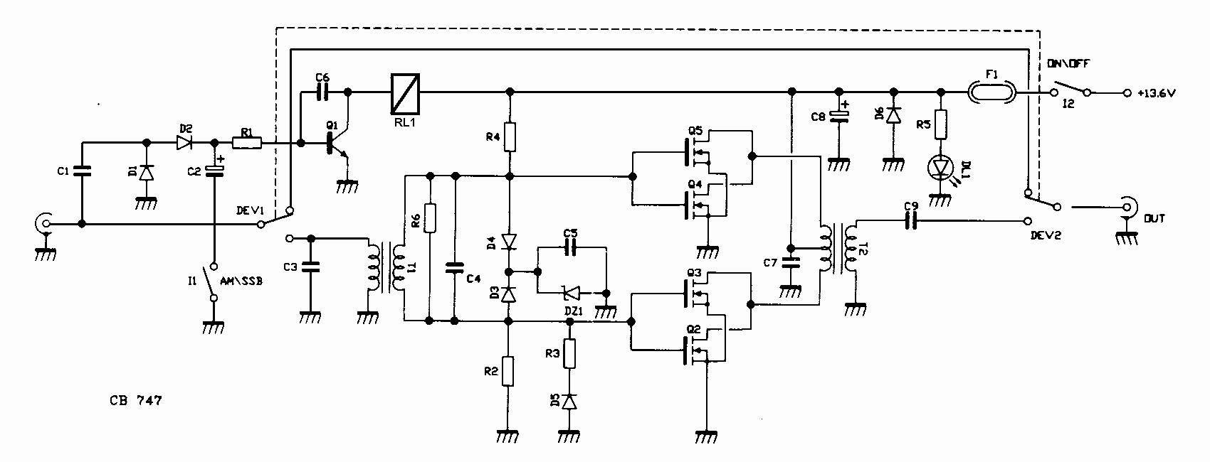

    Pierwszy post więc witam wszystkich.
    Mam pytanie odnośnie tego wzmacniacza,czy można zmniejszyć lub zlikwidować całkowicie tłumienie odbioru, Walker (Sirio Turbo 3000) stał się strasznie głuchy,JFK I podobnie nadawanie jest ok. Szukałem w sieci informacji na ten temat ale nic nie znalazłem,trafiłem na felerny/uszkodzony ? bo myślę że coś bym znalazł na ten temat. Wzmacniacz jest jak nowy i nie widać śladów ''grzebania''.

    Elektronikiem nie jestem więc proszę trochę jaśniej bo jeśli jest to prosta wymiana elementu to spróbuję sam a jeśli są potrzebne jakieś pomiary/ustawienia wolę zlecić komuś kompetentnemu. Pytam na forum o ten temat bo dwa serwisy w Sanoku które odwiedziłem odesłały mnie z kwitkiem oprócz tego w sieci jest opis modyfikacji 747 Midland i jeśli w przypadku CTE można by też coś poprawić na + to chętnie bym to zrobił.

    Jaśniej się nie da :D , jest tam jeden przekaźnik i należy go sprawdzić.
    Za pomocą jego styków poprzez nośną > zał. i wył. się odbiór, (zalecenia) :arrow: pomierz jego styki.
    Zlokalizuj usterkę odsłuchu, i później weź się za modyfikację.
    Schemat poniżej, w jakiej pozycji powinny znajdować się styki przekaźnika przy odbiorze.
    Powodzenia Gienku.:spoko:'

    Oryginalnie powinien tam być przekaźnik OMRON G5V-2 lub podobny, ale możesz zastosować przekaźnik TAKAMISAWA RY12W-K. Jak chce Ci się jechać do Ustrzyk Dolnych to mogę Ci naprawić, kontakt na PW. Dokup sobie Π-filtr na 27MHz, bez takiego filtru na wyjściu wzmacniacza występuje duża zawartość częstotliwości harmonicznych co powoduje zakłócenia po za pasmem CB i straty części mocy wzmacniacza.
