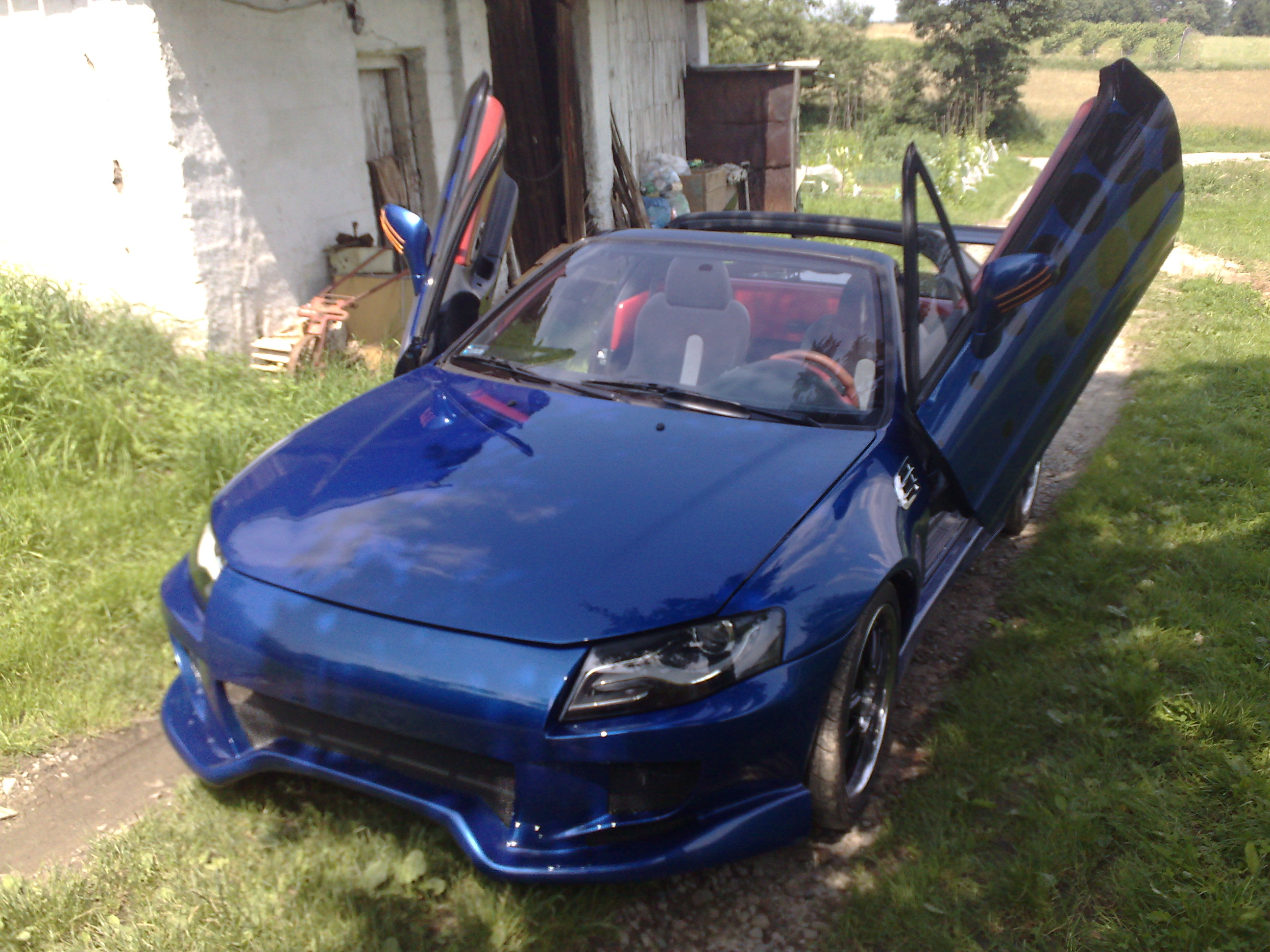

    WITAM
    Posiadam Honde Civic z 1992r do której zaadaptowałem lampy z Audi A4 8K0. Jakich konkretnie części potrzebuje aby działała funkcja skrętu lamp wraz z kierownicą? Wiem że jest moduł na lampie i że potrzeba jeszcze chyba komputer pokładowy ale trzeba też jakoś przekazywać sygnał z kierownicy o tym, że skręca więc ten element chyba też musi być. Może ktoś pomóc?
    Z góry dzięki za odpowiedzi

    polonez15
    Poziom 33  
    Czujnik kąta skrętu, nie wiem obecnie jak to tam idzie czy można wyodrębnić ten układ ale mówiąc szczerze to trochę dużo zabawy...

    milejow
    Czujnik kąta skrętu, komputer bordnetz, to wszystko połączyć z lampami i pokodować-praktycznie niewykonalne bo nie masz w aucie sygnałów potrzebnych do prawidłowej pracy.

    Z ciekawości pokaż ten wynalazek, z tymi lampami :lol:

    Janek.12345
    Nikt nie uważa, że jest to możliwe do zrobienia? Jeśli ktoś jeszcze potwierdzi tą wersję to temat odpuszczę ale puki co nie chce się poddawać? Poza tym może te czujniki wszystkie potrzebne można by jakoś zamontować w mojej Hondzie?

    Juz odpowiedziano Ci wyzej, nie jest to praktycznie wykonalne, musiałbyś mieć wszystkie wiazki z audi i czujniki oraz inny osprzet.
    Ogolnie auto to chyba sztuka dla sztuik, bo przeciesz po takich modyfikacjach nie przejdzie przeglądu.
