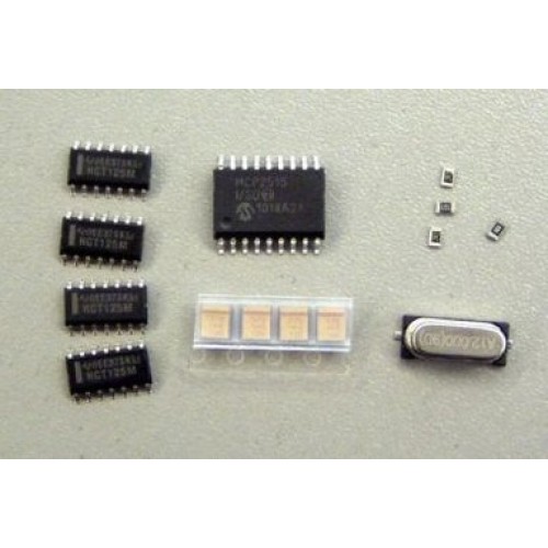

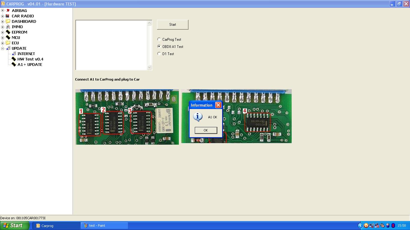

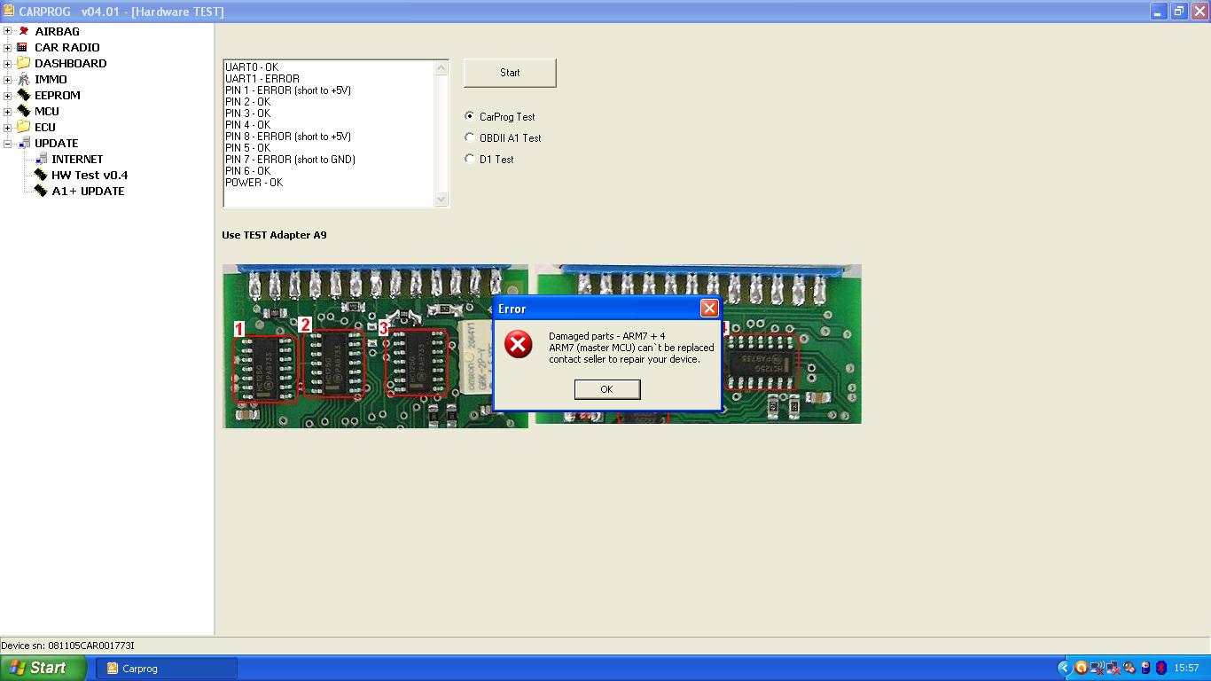

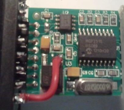

Mam problem z carprogiem nie przechodzi testu po podlaczeniu do gniazda diagnostycznego OBD i wywala bledy, czy wymiana podzespolow z zestawu naprawczego cos pomoze adapter A1 przechodzi test OK.
Nie bo nie posiadam musze go sobie sprawic test robilem przy podpieciu do auta, rozumiem ze taki test sie nie liczy, mam pytanie czy test adaptera A1 robimy po podpieciu do auta bo zrobilem go wlasnie tak i przeszedl ok.
Nie potrzebuje go do komercyjnego zastosowania tylko chce wyciagnac pin z auta bo zgubilem kluczyk, u mnie w miescinie za taka usluge wolaja 150 zl wiec kupilem sprzet za 75 $ i sam chcialem sobie to zrobic a tu kicha interfejs nie dziala, poprzemienialem rezystory z kondensatorami w adapterze A1 tak jak powinno byc i kicha dalej.

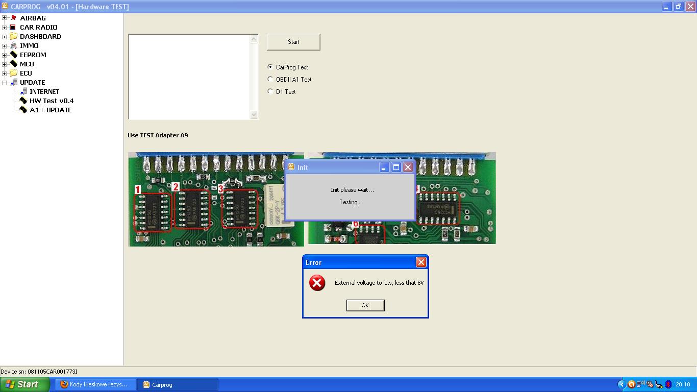

Witam kolegę proponowałbym zrobić adapter A9 i podłącz zasilanie do programatora.Wtedy robimy test. Jesli test wychodzi OK to w porządku jeśli na nie to kupujemy zestaw naprawczy.
Adapter zrobilem wpiąłem w carprog-a i podlaczylem carprog-a z adapterem pod laptop i zrobilem test i wyszlo jak 2 posty wyzej "za niskie napiecie 8v", jaki zasilacz powinienem podpiac 12v i ile amper zeby nie spalic sprzetu to jedno, a drugie to jak to zrobic, podlaczam zasilacz do car prog-a z podpietym adapterem A9 i lacze to wszystko z laptopem i odpalam program i robie test, tak to powinno wygladac?

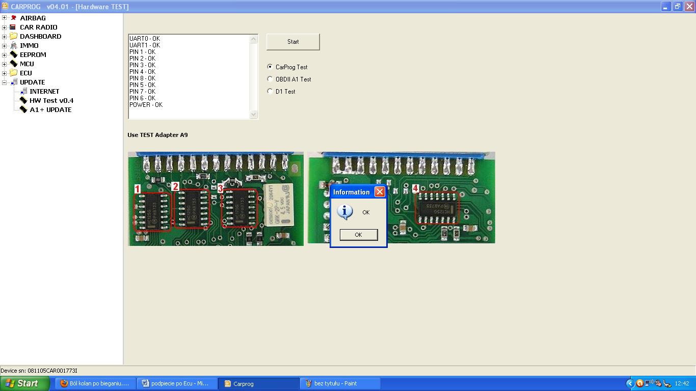

Carprog naprawiony (przechodzi test OK) adapter A1 rowniez i dalej nie czyta ecu vectra C simtec 71.5, o co z tym sprzetem chodzi ma ktos jakies pomysly, czy do odczytu po can potrzebuje adapter A1+?

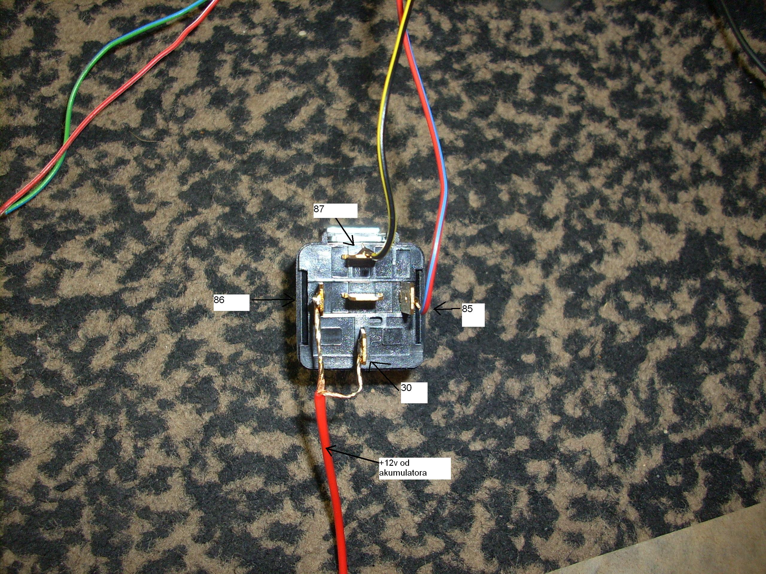

z tego co wygrzebalem w necie to za brak mozliwosci polaczenia sie po CAN odpowiada brak zasilania na stabilizator znajdujacy sie w adapterze A1, ktos przerabial ten temat
Witam ponownie
Po zmianach z zasilaniem stabilizatora od pin 16 w adapterze A1 zgodnie z zdjeciem wczesniejszym, carprog czyta po can-ie ECU opla, pin wyciagniety, dzieki za pomoc.
