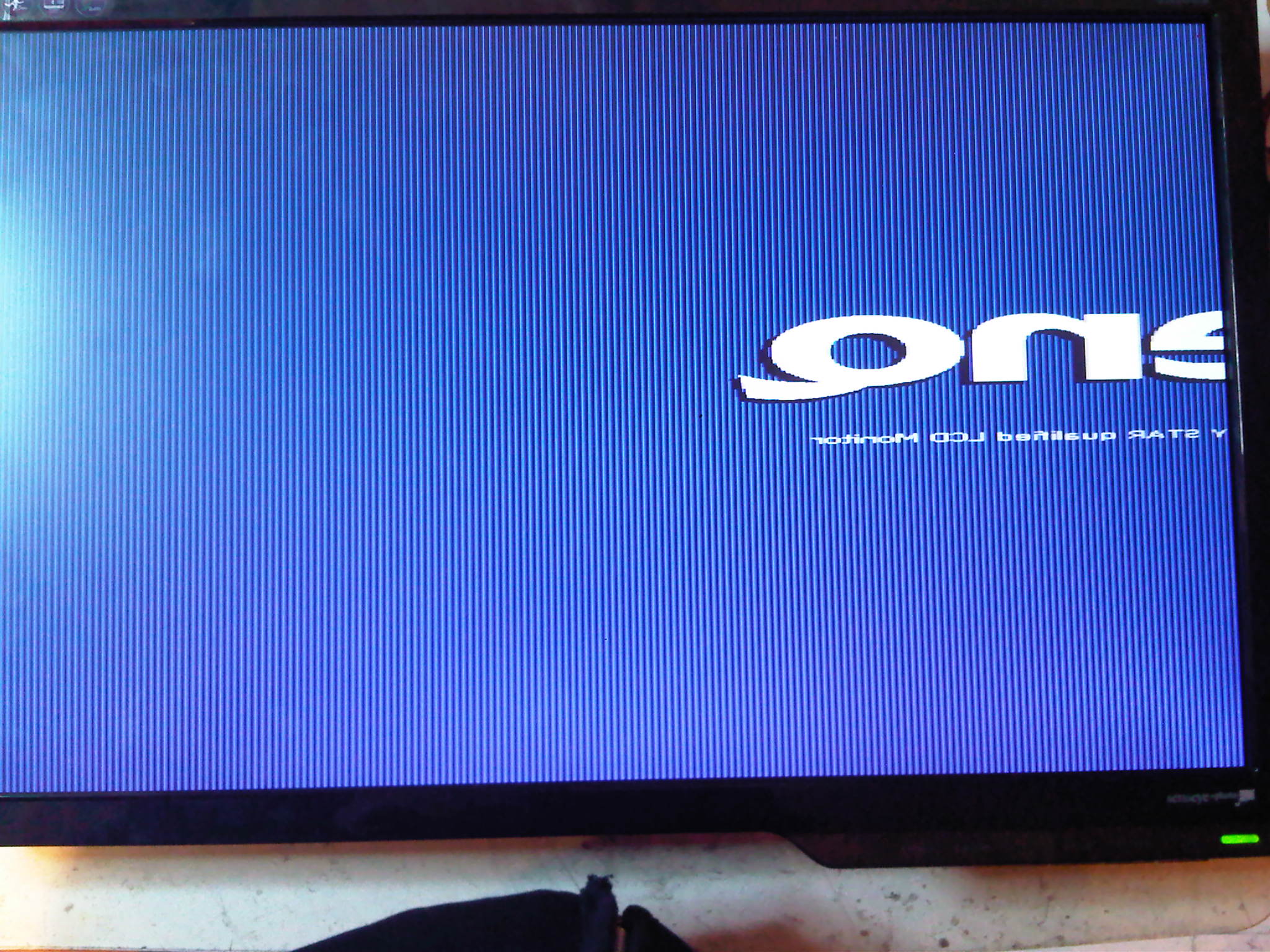

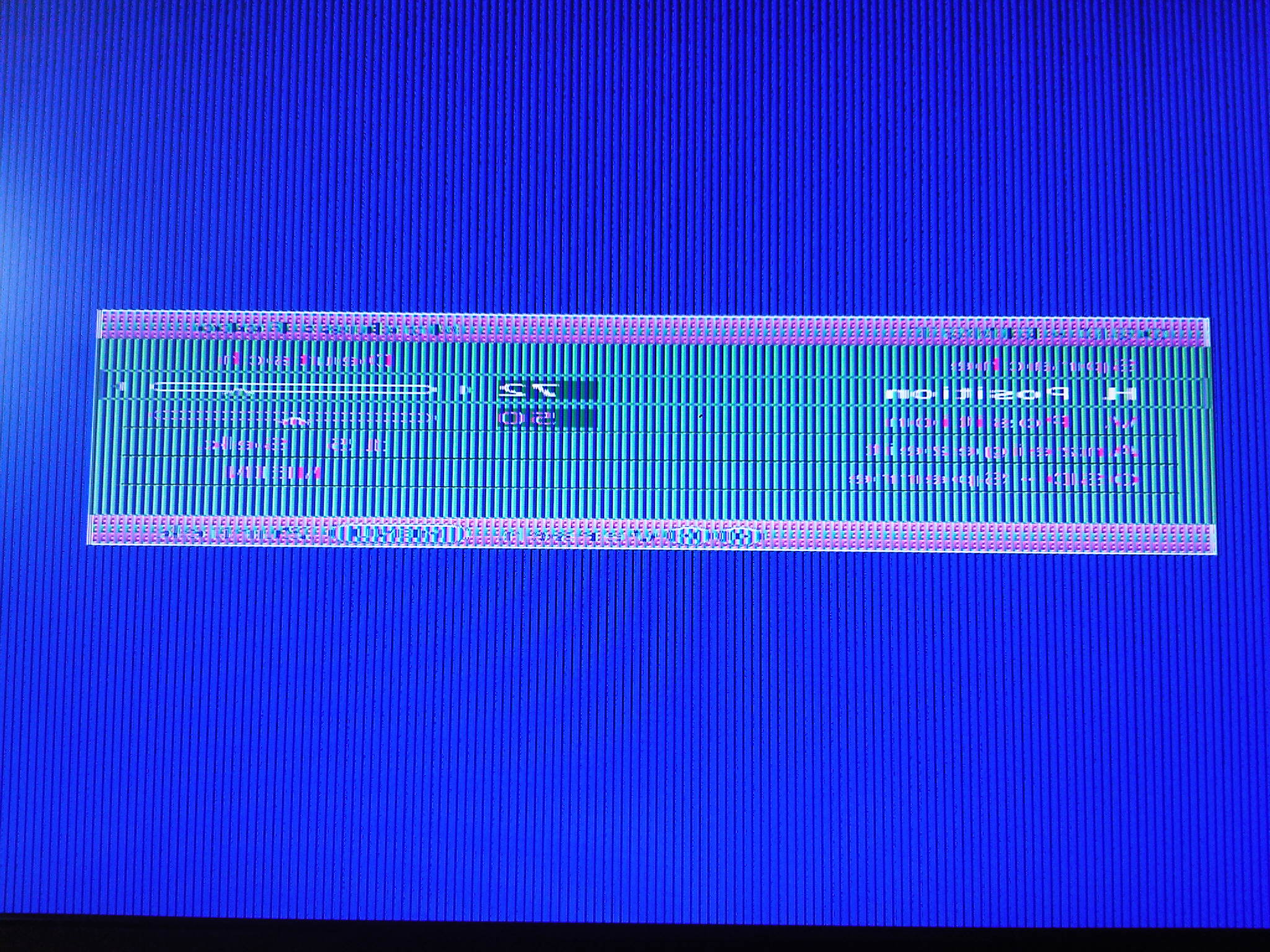

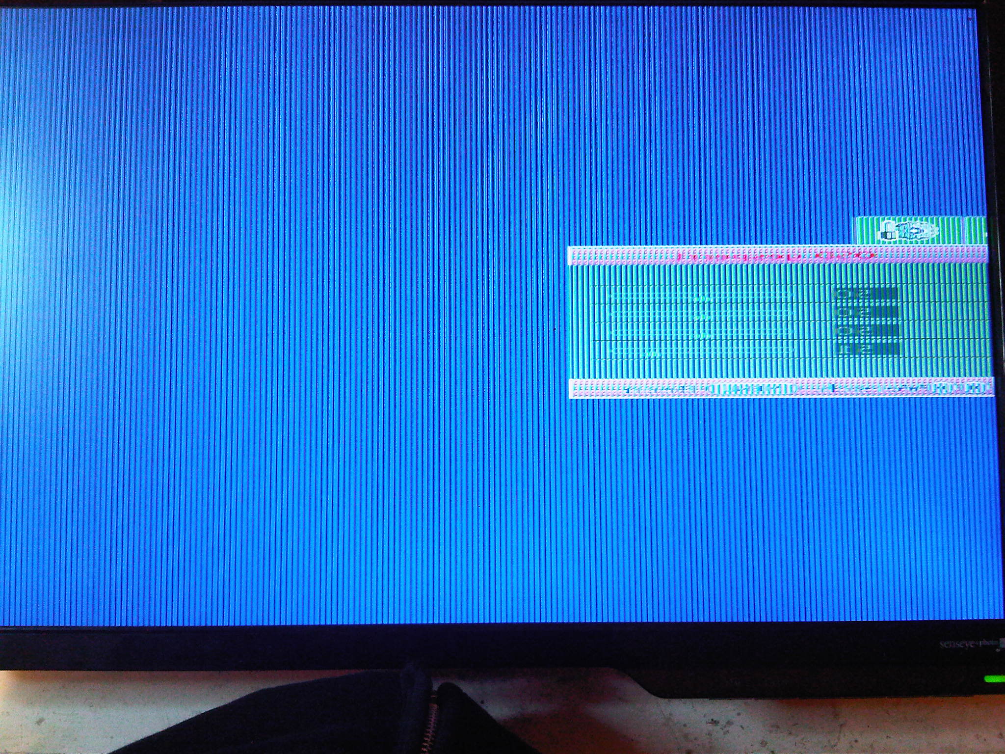

    Mam problem z monitorem jak w temacie, usterka polega na tym że źle wyświetlane jest menu jak i obraz.
    BenQ G2025HDA - błędne wyświetlanie obrazu i menu, potrzebny wsad oprogramowania BenQ G2025HDA - błędne wyświetlanie obrazu i menu, potrzebny wsad oprogramowania BenQ G2025HDA - błędne wyświetlanie obrazu i menu, potrzebny wsad oprogramowania
    Podejrzenie pada na oprogramowanie, jeżeli ktoś ma wsad do tego monitora to był bym wdzięczny za udostępnienie.

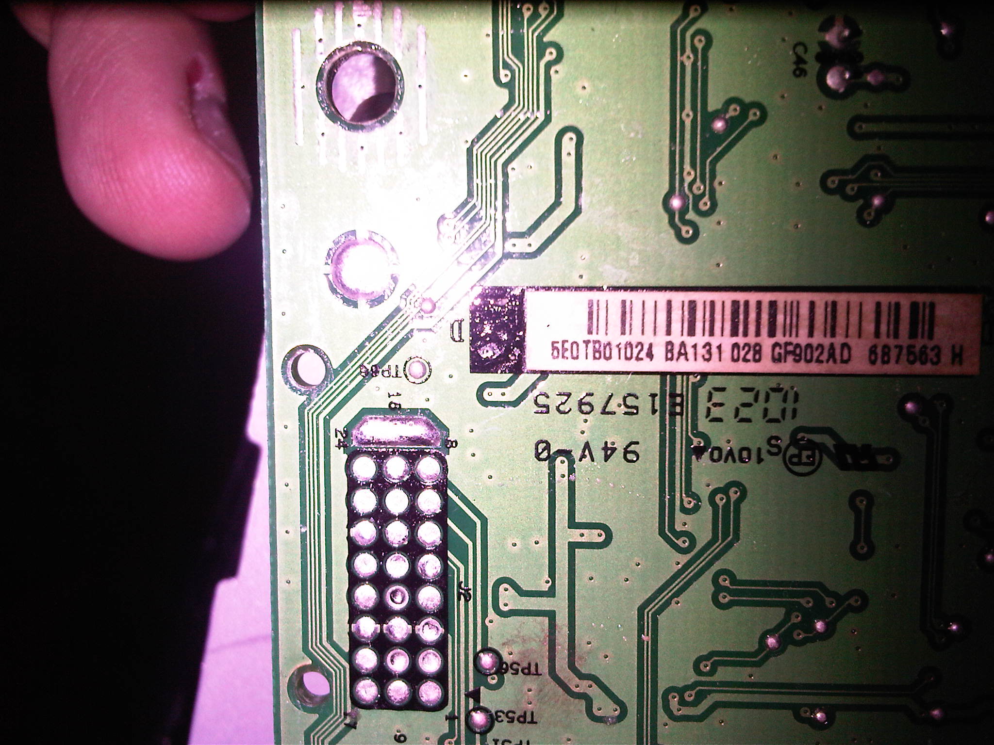

    oznaczenie płyty głównej

    Powiem Tobie ciężko będzie.
    To jest seria niskobudżetowych monitorów na dwóch róznych chassis :
    - normalne o wielk. matrycy od "18.5 - "24 na main board z udziałem procek RTD2120 + scaler RTD2525 + 24C16 eeprom + 1_na lub dwie pamięci DDC 24C02 od (VGA +DVI jak jest )
    oraz
    - modele "21.5 - "24_16:9 na procek RTD2120 + scaler RTD2545 ... pamięci jw.
    Na 2120 jest datasheet , na inne brak?
    Na Main masz stabilizatory : 1,8V i 3,3V oraz kwarc 24mHz
    Każdy model nawet te OM pod 2 lub 4-y lampy, rózne matryce/ rózne rozdzielczośći ma inny (modernizowany wsad eeproma i procka)
    np. Benq E910 na matrycy M190EG02 + main (wer. ze scalerem 2525)
    Można spróbować podstawić nowy eeprom zapisany FF i zobaczyć co się stanie , czy procek zapisze.
    Stary epromm zczytać i zachowac ..na wszelki wypadek
    Poniżej jakiś co pposiadam . przeczytaj w edytorze, może coś można zmodyfikowac
    *(porównaj ze swoim wsadem)

    wsad pamięci 24c16 podmieniłem to monitor migał na kolorami RGB po wyłączeniu i włączeniu obraz jak w pierwszym poście.
    24C02 wstawiłem czystą bez zmian.
    kwarc podmieniony napięcia 1.8V 3,3V ok
    wstawiłem też czystą pamięć 24c16 po włączeniu wszystkie kolory RGB po ponownym uruchomieniu monitora ma ten sam efekt co na początku.
    brak pomysłów :(
    u mnie jest rev.Rev:00-131-BA a w twoim Rev:00-130-BA
    porównałem wsady pamięci i moja jest prawie pusta tak więc na pewno uszkodzony wsad.

    Jaki masz zestaw IC na mainie?
    Porównaj zawartość wsadów 2120, ten poniżej jest od Acer (co prawda róznią się one > inna matryca i rozdz.), ale może to coś wyjaśni.
    Powiadają , że całe zło tkwi w wsadzie od Realteka 2120?

    na mainie mam:
    procesor RTD2122L
    scaler RTD2045L
    matryca M200RW01 v.3
