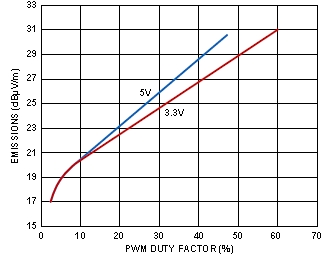

Napięcie pracy
Napięcie pracy systemu wykorzystującego układy isoPower jest najczęściej jedną z ostatnich rzeczy które dobiera się w układzie. Niestety nie jest to takie proste jak minimalizacja mocy - zmniejszenie napięcia zasilania nie musi pociągnąć za sobą takich skutków jak zmniejszenie mocy. Jak widać na poniższym wykresie intensywność emisji na częstotliwości oscylatora - 180 MHz - koreluje się dosyć prostu z współczynnikiem wypełnienia regulatora PWM w układzie przetwornicy, a z kolei jest zasadniczo niezależny od napięcia pracy.
Współczynnik wypełnienia kontroluje stosunek czasu gdy oscylator przewodzi do czasu gdy jest rozłączony. Poniższy wykres wskazuje że szum generowany przez układ oscylatora na częstotliwości 180 MHz nie jest w sposób bezpośredni proporcjonalny do średniego prądu pobieranego z układu.
Z kolei emisja przy 360 MHz, powstająca na prostowniku po stronie wtórnej, jest propocjonalna do średniego obciążenia przetwornicy. Podczas praktycznej realizacji układu z wykorzystaniem technologii isoPower na etapie doboru napięcia zasilania (pod kątem minimalizacji EMI) należy odpowiedzieć sobie na pytanie jaki jest cel tego zabiegu i który z dwóch zasadniczych pików emisji należy mocniej ograniczyć - 180 MHz czy 360 MHz. Od odpowiedzi na to pytanie należy wybór napięcia pracy przetwornicy - 3,3 V czy 5V. Oczywiście na tą decyzję muszą też mieć wpływ inne zasadnicze cechy układu po stronie wtórnej, który może wymagać konkretnego napięcia do pracy lub potrzebować większego prądu (warto sprawdzić jaki jest maksymalny prąd wyjściowy z przetwornicy przy poszczególnych napięciach pracy).
