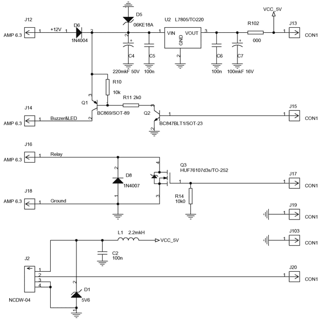

    Schemat zasilacza i obwodów wyjściowych (Power)
    Mikroregulator temperatury na ATTiny2313
    Zasilanie: 3-pinowy stabilizator (U2), obudowa TO-220 lub D-PAK (TO-252).
    Tranzystor załączający obciążenie - (Q3) N-Ch MOSFET INTERSIL HUF76107d3s / poziomy logiczne. Obudowa - D-PAK (TO-252).
    Tranzystor sterujący wyjściem sygnalizacji - (Q1) BC869/SOT89 + BC847BL.

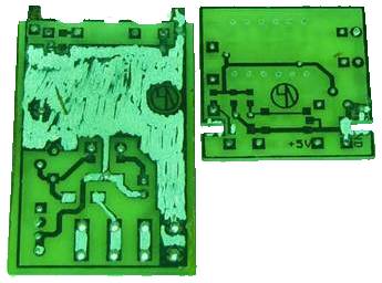

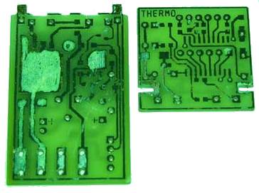

    Urządzenie zmontowano na dwóch dwustronnych płytkach o grubości 1,5mm.
    Uwaga! Płytki wykonano za pomocą termotransferu. Dlatego wszystkie wzory płytek to odbicia lustrzane. Można je pobrać na końcu artykułu.
    Otrzymujemy dwie płytki (widok z jednej i drugiej strony)

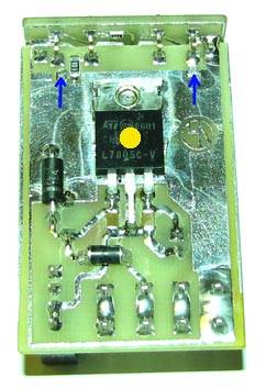

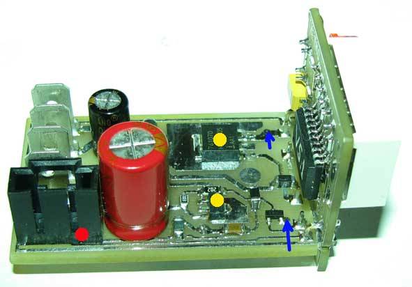

    W przypadku zastosowania płytki Power montujemy:
    - 2 zworki - jedna obowiązkowo (Q2), druga opcjonalnie (niebieskie strzałki na powyższym obrazku);
    - złącza zaznaczone czerwoną kropką lutować z obu stron płytki (w tym celu wyciągamy piny na 5-7mm, lutujemy je od strony montażowej, a następnie nakładamy z powrotem plastikową obudowę).
    Należy sprawdzić działanie wszystkich obwodów płytki Power bez podłączania do płytki CPU.
    Płytki łączy się za pomocą 6 zworek o średnicy 0,8-0,9mm. Należy je złożyć ze sobą w kształcie litery „T” (autor zamiast zworek wykorzystał piny ze złącz IDC zgięte pod kątem 90°.).
    Włączamy, sprawdzamy, ustawiamy progi włączenia/wyłączenia.
