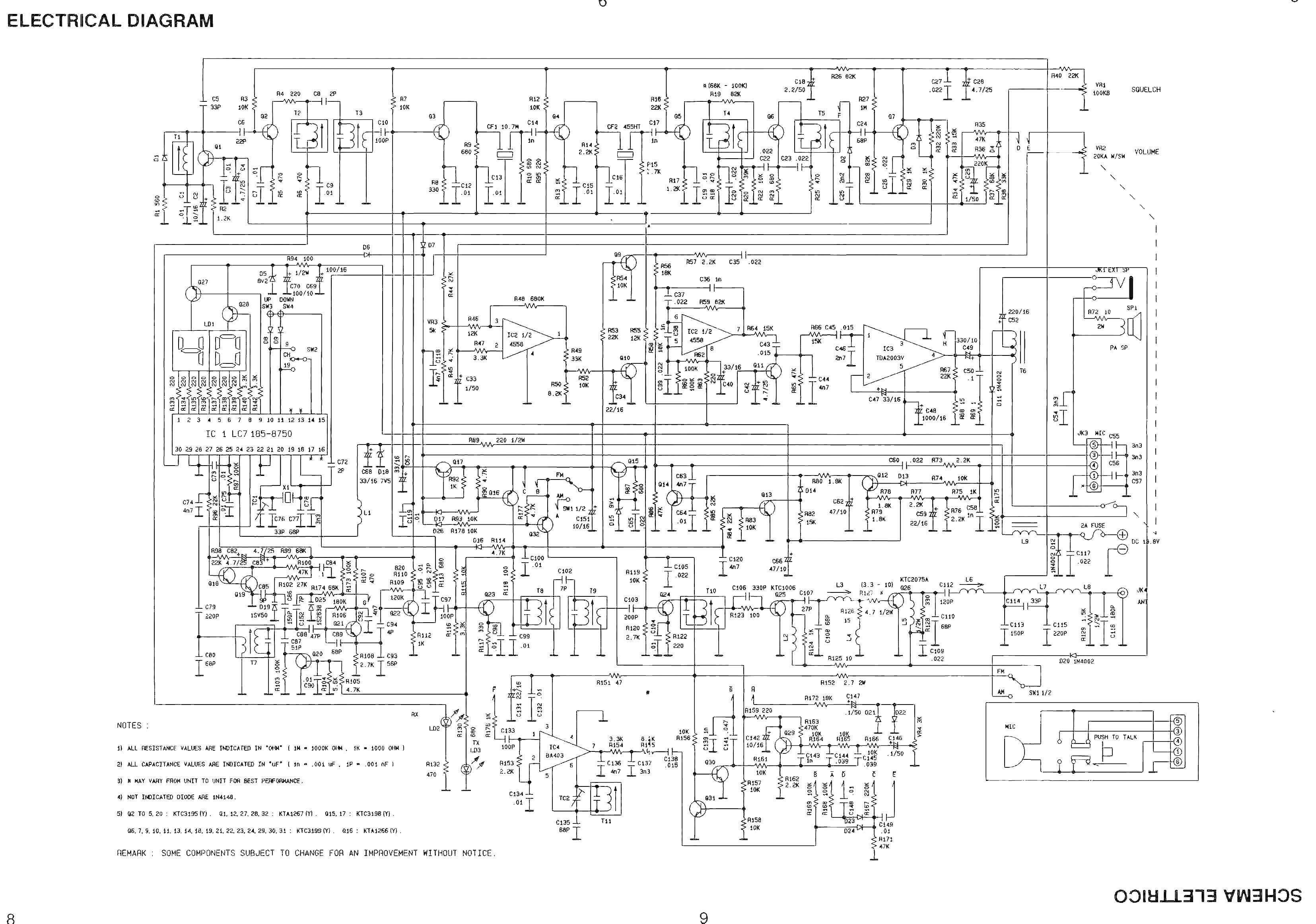

    Witam wszystkich forumowiczów
    Posiadam CB radio jak w temacie po wymianie TDA 2003 i 4558 radio nareszcie "zagrało"
    Po złożeniu wszystkiego do kupy spaliła mi się diada D12 to ją wymieniłem to teraz się grzeje cewka T6. Gdzie mam szukać przyczyny grzania się tej cewki??
    P.S dołączam schemat radyjka

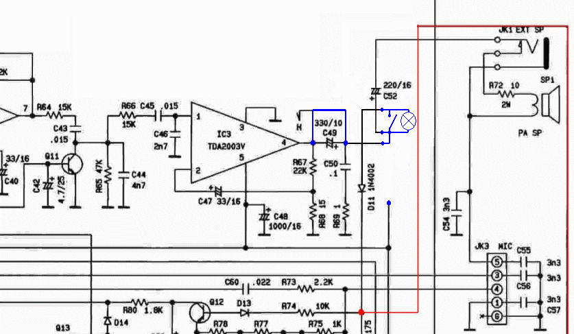

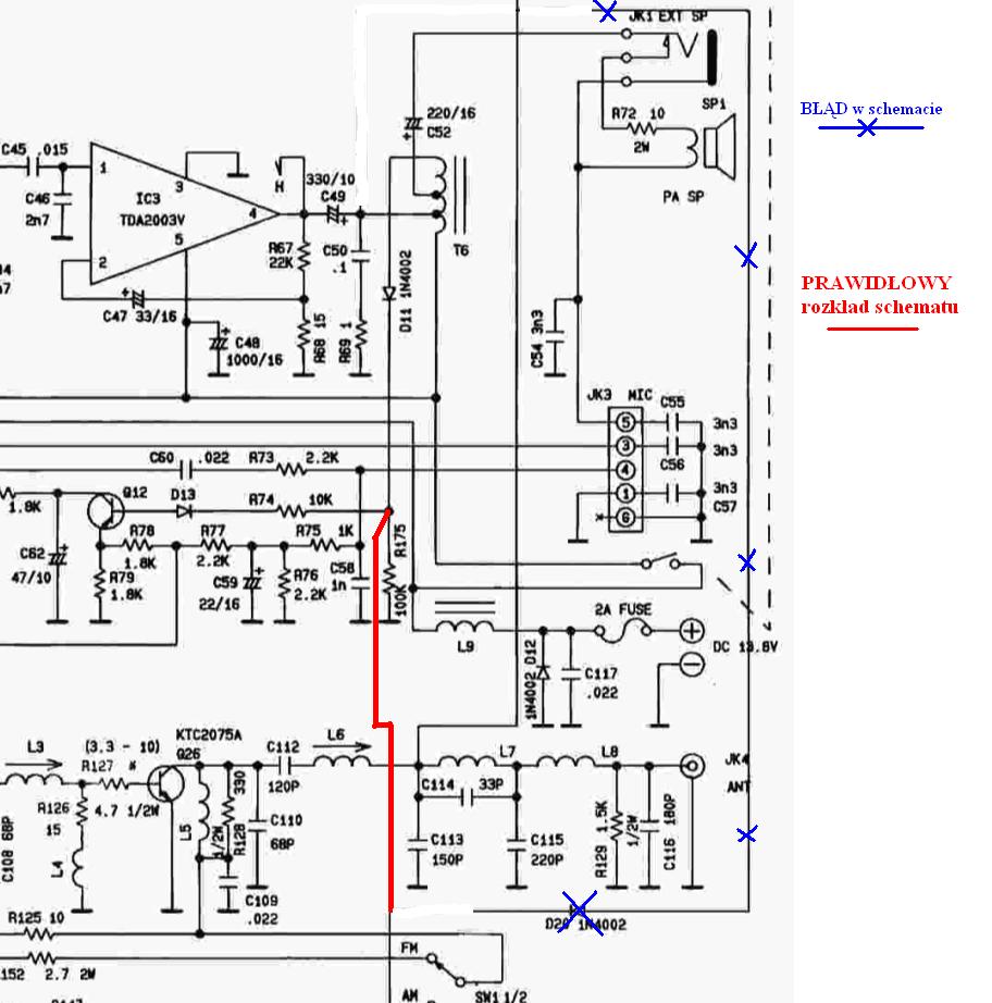

    Przypomnę, że jest BŁĄD w schemacie tej Onwy (wersja 6122) a polega on , na tym :
    K6122AM/FM - Grzejąca się cewka T6 po wymianie TDA 2003 i 4558 w CB radiu
    ... to teraz się grzeje cewka T6. Gdzie mam szukać przyczyny grzania się tej cewki??
    Zobacz, że jeżeli ten transformator (autotransformator) modulacyjny dla AM-u grzeje się to znaczy, że płynie prąd poprzez T6 co może wynikać tylko z :
    - zwarcie złącza EC Q25
    - zwarcie C109 i/lub C110
    - zwarcie C49
    - zwarcie na ścieżkach (jak wymieniałeś)
    Nic nie piszesz o tym czy i jak teraz "działa" radio. :?:
    Co się dzieje jak przełączasz w emisję FM (podajesz napięcie zasilania na Q25 poprzez opornik R152 - bez udziału T6) - czy dalej się tak grzeje.:?:
    Przy grzaniu się T6 to na 99% ten transformator do przewinięcia. :cry:
