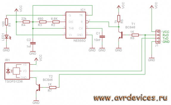

    Pod względem konstrukcji przedłużacz składa się z dwóch identycznych transceiver'ów z czterema kontaktami - zasilanie, masa, TxD, RxD. Nietrudno się domyślić, że piny TxD i RxD to port UART'a z poziomami TTL.
    Jak działa to urządzenie?
    Tranzystor T1 odwraca sygnał z wejścia RxD. Tak więc kiedy nic nie jest przesyłane do UART, nasz generator zatyka się z powodu niskiego poziomu na wejściu RESET. Równocześnie dioda nie miga z częstotliwością 36kHz, a włącza się tylko wtedy, kiedy na wejście modułu jest podawane zero logiczne (w UART inwersja poziomów).
    Do transmisji wykorzystano zwykłą diodę podczerwieni taką jakie stosuje się w pilotach TV.
    Należy zwrócić uwagę, że każda zmiana wartości elementów w obwodzie RC timera doprowadzi do zmiany częstotliwości. Z tego powodu zasięg działania może zmaleć, ponieważ TSOP odbiera sygnał tylko z określoną częstotliwością (w tym przypadku - 36kHz).
    Tak działa część modułu odpowiedzialna za nadawanie. Z kolei za odbiór sygnału jest odpowiedzialny scalony odbiornik podczerwieni TSOP 31236. Jego wyjście jest bezpośrednio podłączone do wyjścia TxD. Przy przesyłaniu danych odbiornik powinien się wyłączać (w przeciwnym razie będziemy odbierać to, co sami nadaliśmy). Do czasowego odłączenia odbiornika wykorzystuje się tranzystor T2. Tranzystory można użyć dowolne, o małej mocy NPN.

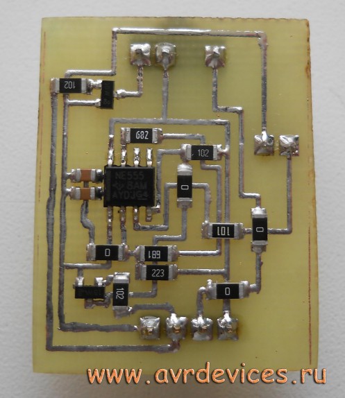

    Płytka jest niewielkich rozmiarów i łatwa do odwzorowania. Jeśli chcemy wykorzystać płytkę własnego projektu, autor radzi, aby zamiast rezystorów R3 i R2 zastosować jeden wieloobrotowy potencjometr i przy jego użyciu ustawić częstotliwość generacji równą 36kHz.

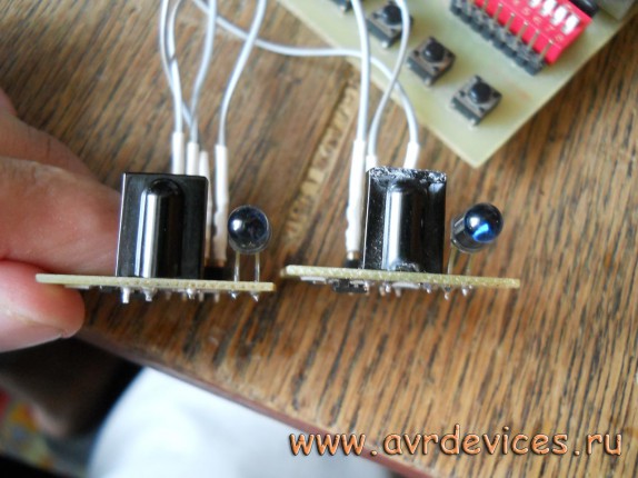

    Podczas tworzenia prototypu (montaż przewlekany) takie wartości nominalne dawały dokładnie 36kHz, a kiedy autor zmontował dwa moduły, to w jednym otrzymał 35kHz a w drugim 34,7kHz. Możliwe, że to wina topnika pod rezystorami. Ale nawet z takimi odchyleniami częstotliwości sygnał jest odbierany bez problemu.
    Przedłużacz na podczerwień do UART
    Oba moduły podłączone do płytki ewaluacyjnej:

    W sumie to wystarczyłoby użyć innego TSOP (przecież są różne modele na różne częstotliwości) - moduł A nadaje 36kHz, a odbiera np 56kHz, a moduł B nadaje 56kHz, a odbiera 36kHz i możnaby uprościć schemat, bo nie trzeba by wyłączać nadajnika na czas odbioru, a co ważniejsze uzyskać full duplex.
    Podana w katalogu częstotliwość pracy TSOP jest punktem maksimum charakterystyki. Tak naprawdę przy niewielkich odległościach TSOP 36kHz odbierze 56kHz. Tak więc taki sposób jest średni.

    Właśnie to przetestowałem, tylko że jako generatora użyłem atmegi8 na przerwaniu od timer0 + 3 tranzystorki i kilka rezystorów, transmisja w jedną stronę na 36khz i rzeczywiście max prędkość to 1200 baud, ale jak damy na 2400baud to średnio 4/10 wiadomości "hello word" jest trefne.
    Jak dałem częstotliwość 38khz to na 2400 baud śmiga aż miło :) mimo że mam SFH 506 - 36
