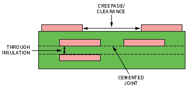

Warstwy zewnętrzne PCB traktowane są inaczej niż wewnętrzne, zabudowane w PCB. Definiuje się kilka istotnych odległości na PCB. Pokazano je schematycznie na poniższym obrazku.
Z uwagi na budowę i zachowanie warstw zewnętrznych wyróżnia się je, gdyż następuje w nich upływ (ang. creepage) wywołany efektami takimi jak jonizacja powietrza czy przebicia przez zanieczyszczenia na powierzchni PCB. Warstwy wewnętrzne są chronione przed tymi efektami i traktuje się jakby posiadały jednolitą izolację w obu płaszczyznach.

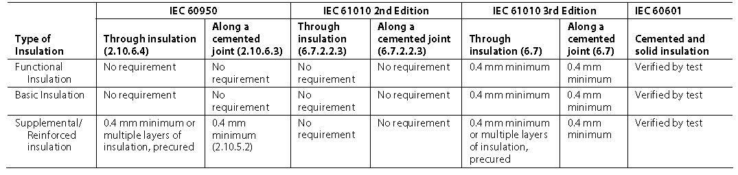

Podczas certyfikowania PCB pod kątem zapewnianej izolacji galwanicznej ważne jest aby napięcie przebicia układu było na tyle wysokie aby wytrzymało procedurę testowania przez urząd certyfikujący. Istotne jest także wyprodukowanie PCB w taki sposób aby zapewniana przez nią izolacja nie degradowała się z czasem użytkowania. Poniższa tabela pokazuje jakie istnieją wymagania co do grubości izolacji w poszczególnych miejscach PCB aby spełnić normy IEC.
Wzmocniona izolacja wymaga co najmniej 0,4 mm (około 16 milsów) odstępu pomiędzy izolowanymi ścieżkami w strukturze (tj. tymi na wewnętrznych warstwach PCB). Dodatkowe testy mogą zostać zaaplikowane do gotowego produktu jeśli nie użyje się dodatkowej izolacji pomiędzy strukturami aktywnymi na PCB. Z jednej strony wymaga to zastosowania szczególnej ostrożności podczas projektowania PCB i być może wymaga użycia większej niż 4 warstwy liczby warstw laminatu nie powinno to być problematyczne, jeśli weźmie się to pod uwagę zanim zacznie się projektować PCB w ogóle.
