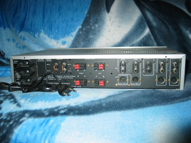

    Witam. Jeśli umieściłem wątek w złym dziale, z góry przepraszam.
    W WS 442 mam ten problem, że stereofonia jest za bardzo po środku. Nawet, gdy nie podłączając żadnego urządzenia, podłączę np. pod gniazdo tunera niepodłączone (drugimi końcami) kable cinch, to po dotknięciu palcem lewego kanału, jest on słyszalny w dość dużym procencie również z prawej strony, a gdy dotknę prawego kanału, to z kolei też słychać go dość mocno po lewej stronie.
    Tyczy się to wszystkich wejść (tuner, magnetofon itd.). Tu moje pytanie, czy ten wzmacniacz tak po prostu ma (bo powinien współpracować z określonymi korektorami), czy wina leży w tym, że sprzęt był wcześniej przez kogoś rozgrzebywany? Czy można temu jakoś zaradzić?
    PS. Zworki od korektora nie zwierają ze sobą plusami.

    Jeżeli nie masz podłączonego korektora, to gniazda dedykowane dla korektora powinny być zwarte tak jak na zdjęciach. Wtedy powinien pracować bez przesłuchów na kanałach. Zworki nie mogą stykać się sygnałami bo wtedy przesłuch międzykanałowy gwarantowany.
    Jeżeli tak się nie stanie, powodem może być wewnętrzne zwarcie, uszkodzenie lub zamierzona modyfikacja.

    O zworki zadbałem, tak jak z resztą pisałem, nie zwierały się plusami.
    Taka informacja w sumie mi wystarczy. Dziękuję serdecznie za odpowiedź, temat zamykam.
