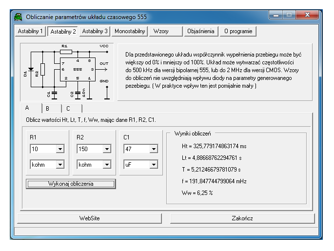

Witam wszystkich zainteresowanych moim postem.
Chciałbym zrobić / zlecić wykonanie prostego układu, rozbłyskującej diody LED do samochodu - "straszaka Auto-Alarmu" np. na układzie NE555.
Chodzi mi nie tyle o miganie diody w odstępach 50% na 50%, bo takich "mrygaczy" jest wszędzie pełno; ale o taką, która będzie rozbłyskiwała na ułamek sekundy co 3-5 sekund - tak jak to jest w nowoczesnych systemach alarmowych w luksusowych samochodach.
Na rysunkach przedstawiłem schemat poglądowy oraz sinusoidę czasową jaką chciałbym uzyskać:
