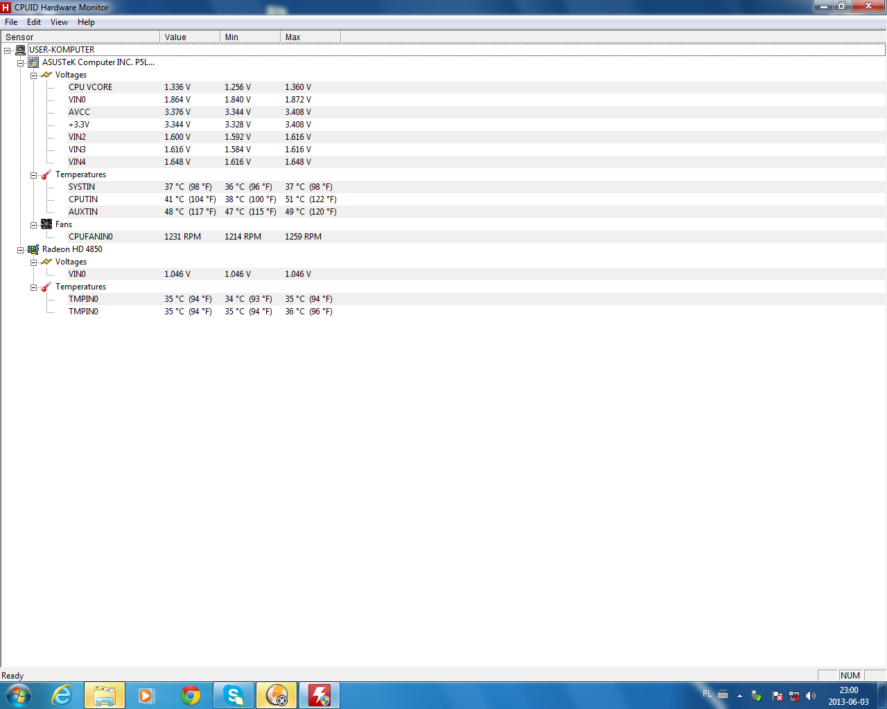

  • #6 12379187
    MrDoimer
    anet870 napisał:
    Cóż mogę z tym zrobić??
    Screen z programu HWMonitor daj.
  • #8 12379399
    McMarycha
    Temperatury sa ok. Możesz podmienić zasilacze ?
  • #9 12379411
    MrDoimer
    anet870 napisał:
    Ewentualnie wymuszenie niższych obrotów wentylatora jest możliwe?
    Spróbuj MSI afterburner
  • #10 12379415
    anet870
    Czyli wszystko ok?
  • #11 12379436
    MrDoimer
    anet870 napisał:
    Czyli wszystko ok?
    Z temperaturami tak ;)
