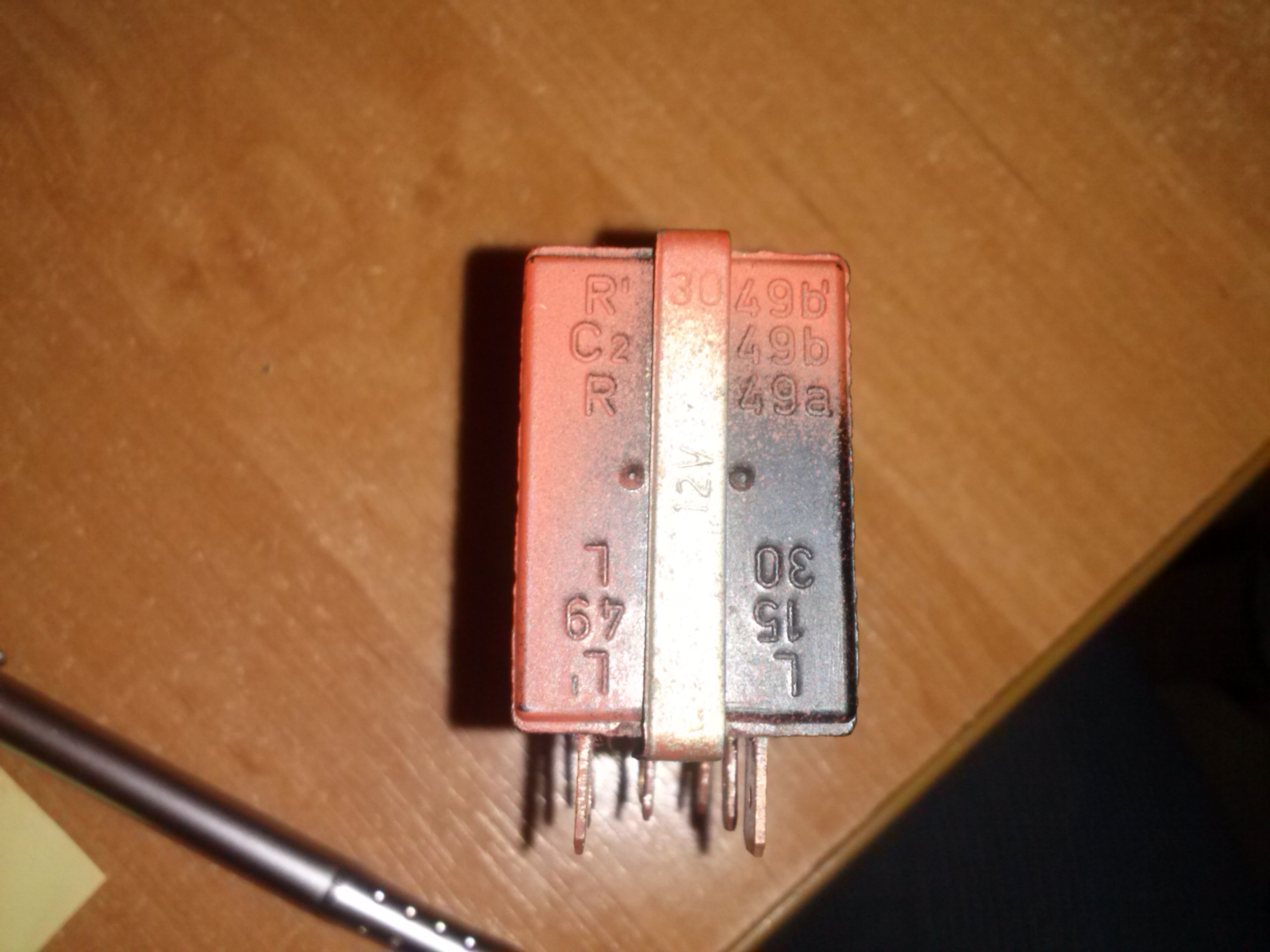

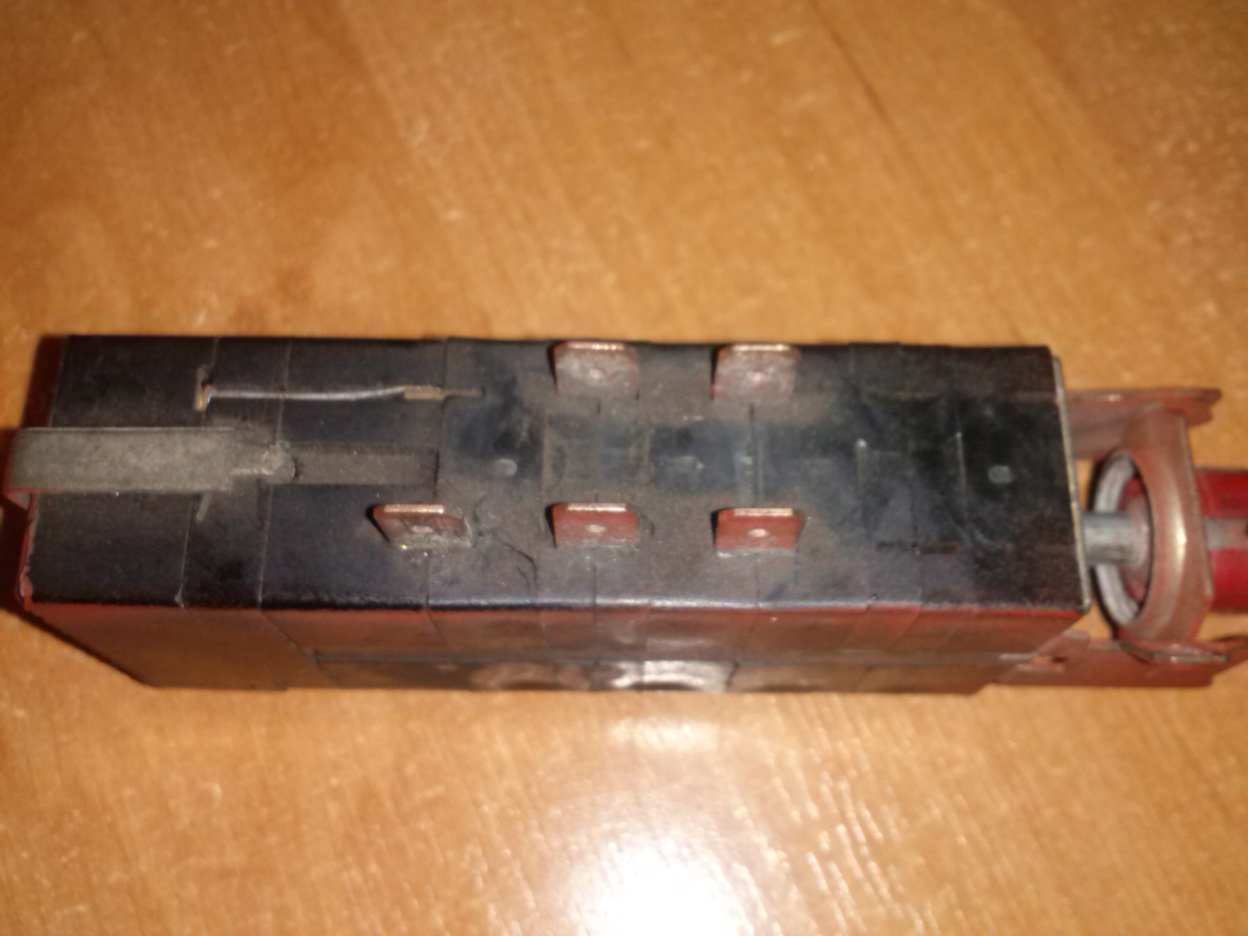

    Witam!
    Mam problem z podłączeniem awaryjnych i kierunkowskazów w tym autku.
    Włącznik awaryjnych jak na zdjęciach, produkcji DDR Pirna TGL 23409.
    Nie wiem które jakie oznaczenia mają końcówki i jak podpiąć instalację.
    Całą instalację kładłem od nowa i zostały mi tylko te nieszczęsna kierunki.
    multicar m-25 - jak podłączyć włącznik awaryjnych? multicar m-25 - jak podłączyć włącznik awaryjnych? multicar m-25 - jak podłączyć włącznik awaryjnych?
    Akurat użyte są tutaj standardowe kody instalacji Boscha. Pełny opis masz na forum. Warto by chyba jeszcze zaopatrzyć się w schemat instalacji elektrycznej całego pojazdu.

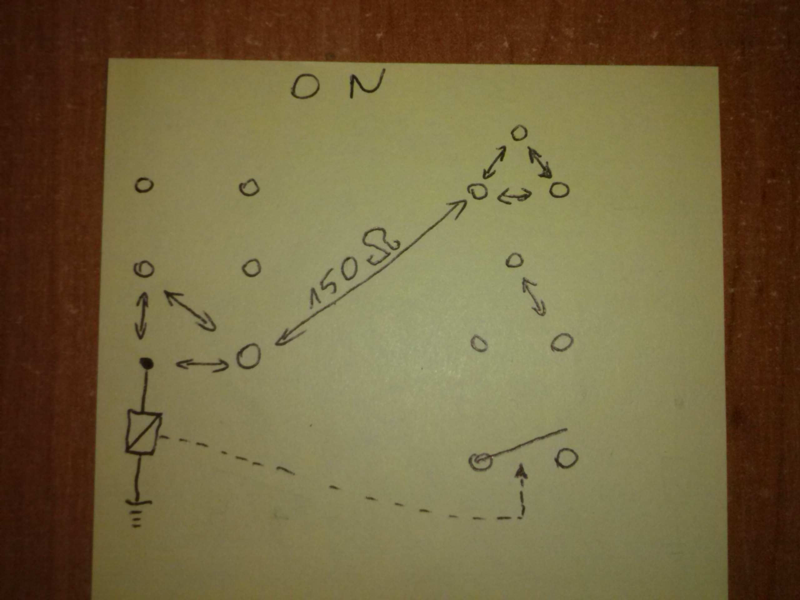

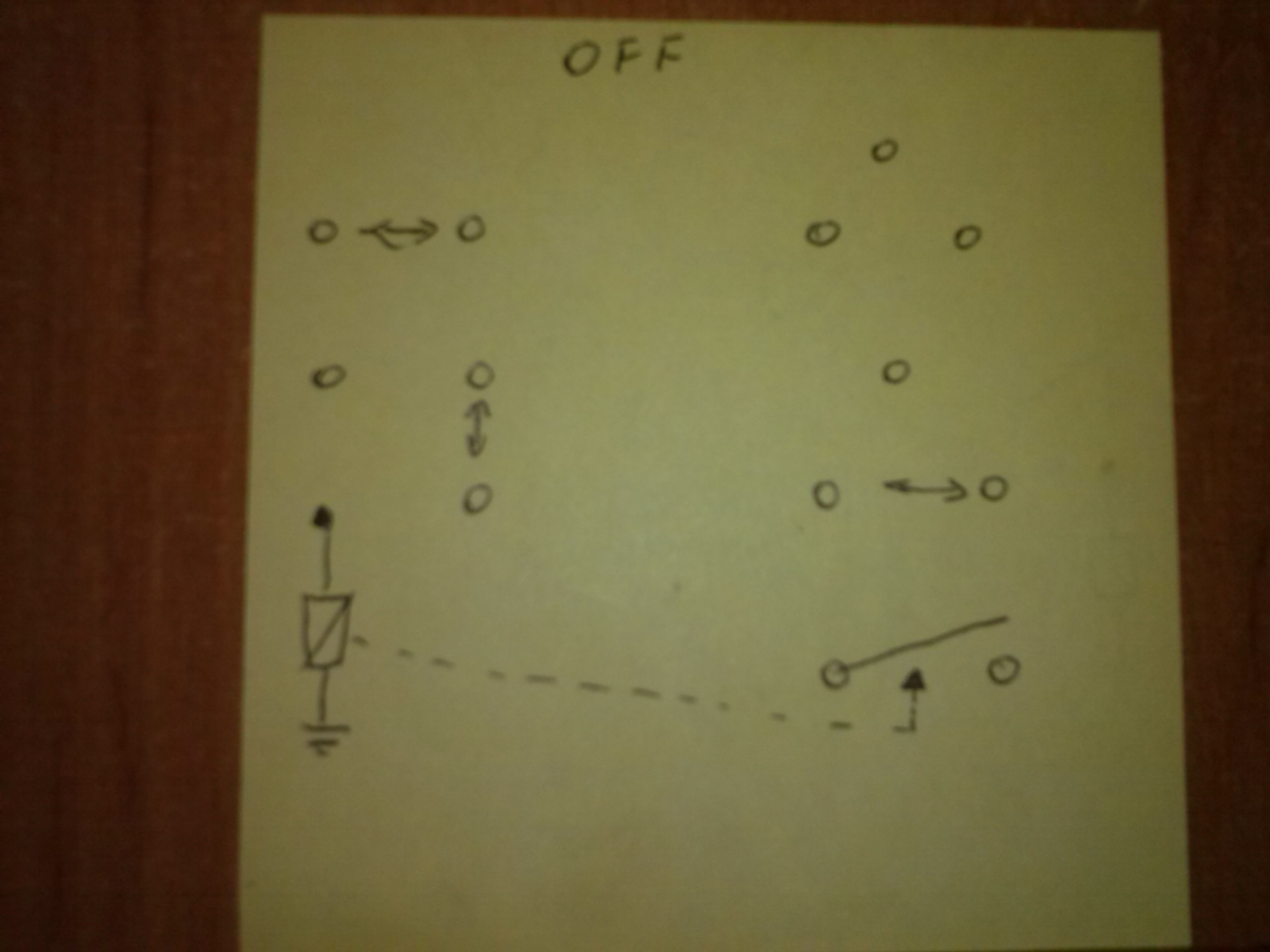

    Co oznaczają te numerki (kody) to mniej więcej wiem.
    Interesuje mnie przyporządkowanie ich do konkretnych końcówek włącznika.
    Dołączam rysunek z przejściami pomiędzy końcówkami włącznika w pozycji włączonej i wyłączonej.

    Błażej
    To otwórz ten wyłącznik i zajrzyj, co ma w środku. I fakt, przerób to na coś standardowego z wykorzystaniem trzypinowego elektronicznego przerywacza kierunkowskazów.

    Tech-elektron
    na 49 idzie z przerywacza
    na 15 plus po stacyjce
    na 30 stały plus
    L lampa lewa
    R lampa prawa
    C2 kontrolka
