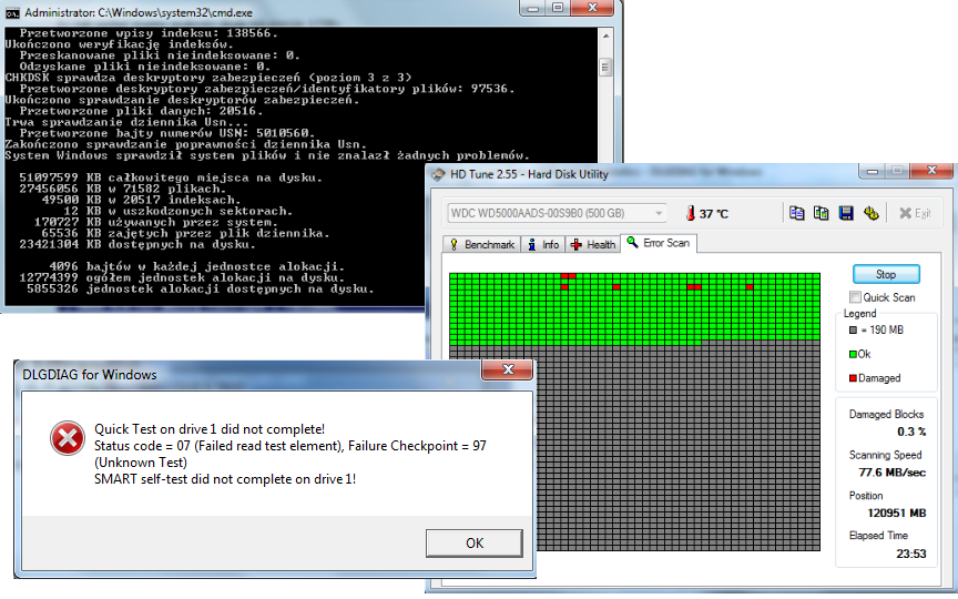

    Witam !
    Mój problem polega na tym, że od wczoraj co chwilę zawiesza mi się komputer, raz wyskoczył blue screen i przy starcie systemu musiał mi naprawić jakieś uszkodzenia dysku. Zapoznałem się z niektórymi postami użytkowników tego forum i wykonałem następujące kroki:
    Wykonałem skan HD Tune'em, nie mam za bardzo czasu na wykonanie pełnego testu, a już początek pokazał, że coś jest nie tak. Jeśli będzie trzeba to przeprowadzę cały test. Za pomocą narzędzia diagnostycznego ściągniętego ze strony producenta wykonałem test SMART, który zakończył się niepowodzeniem. Wyniki wstawiam niżej.
    WD5000AADS - Bad Sectory, zawieszanie się komputera, co zrobić?
    Nawet podczas pisania tego postu zawiesił mi się dwa razy, stąd moje pytanie. Co w tej sytuacji mogę zrobić ? Czy te bad sectory da się naprawić ? Czy pozostaje mi wyzerować dysk, zainstalować windows od nowa i mieć nadzieję, że wszystko wróci do normy ?
    Poza tematem chciałbym zaznaczyć, że miałem już podobny problem rok temu, wtedy miałem seaget'a, który całkowicie padł z powodu podobnych przyczyn. Kupiłem tego WD, nówka, pochodził niecały rok i znowu pojawiły się zwiechy itp., oddałem go do serwisu i zaznaczyłem, że pojawił się już taki problem z innym dyskiem, podejrzewałem, że to ramy mogły crashować dysk ale gość sprawdził wszystko, usunął bad sectory i poza tym podobno wszystko działa poprawnie. Teraz problem się znowu pojawił...defakto 3 raz.. jeśli ma ktoś jakiś pomysł to będę wdzięczny jeśli się nim podzieli.

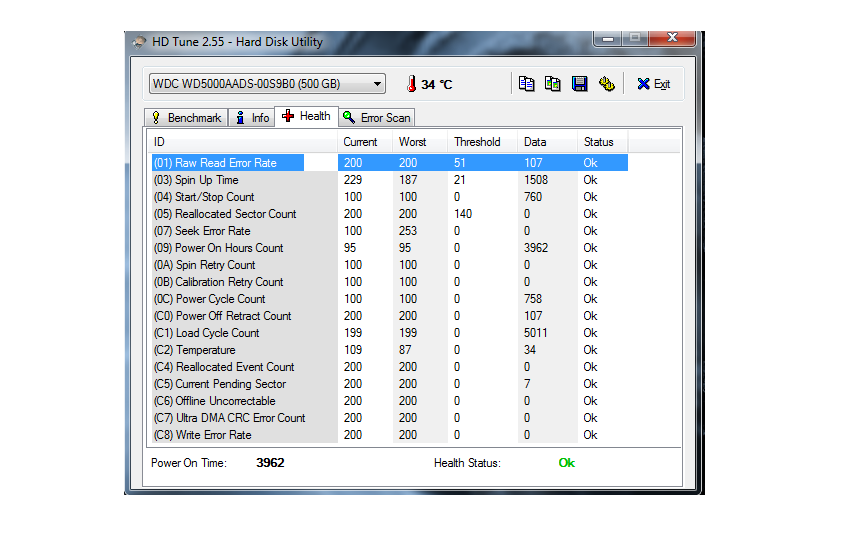

  • #3 12384470
    Look91
    Posty: 12
    Wszystko wygląda w porządku
    dzięki za odpowiedź

    Dysk po zgraniu danych na procedurę naprawczą (zerowanie i remap) i ponowny odczyt SMART. Marka i model zasilacza. Problemy z powierzchnią - parametr 01.

  • #5 12386103

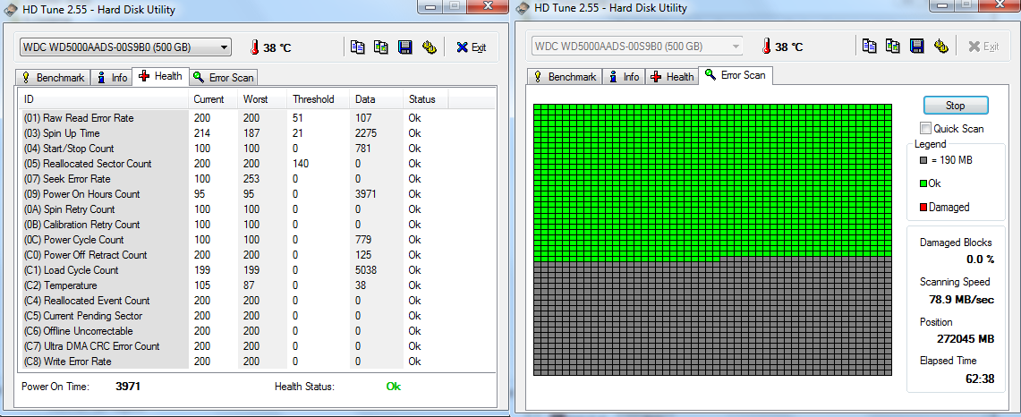

    Oczywiście. Ale najpierw dysk do porządku trzeba doprowadzić i jeżeli będą ekrany błędu to szukać dalej bo teraz to bez sensu jest.

    Posty: 12
    Witam !
    Dziwnie to wszystko trochę wyszło, postępowałem zgodnie z tym tutorialem http://forum.pclab.pl/topic/256595-Tutorial-Z...ie-dysku-krok-po-kroku-przy-u%C5%BCyciu-MHDD/ , wykonałem zerowanie i remap, wszystko trwało jakieś 4-5h. Po wszystkim wyszedłem z programu i chciałem zainstalować windows ale okazało się, że dysk nie został wyczyszczony, wszystko jest tak jak było, sprawdziłem go ponownie HD Tunem i bad sectory, które były na początku zniknęły, komputer też działa szybciej. Poniżej wstawiam wyniki, co o tym sądzicie ? Jeśli trzeba to wstawię jeszcze SMART z programu MHDD wykonany po zerowaniu.
    Dziękuję za pomoc.
    @down
    racja, czytałem o tym ale nie skojarzyłem :p
    #14 12392258
    Kasek21
    Posty: 45558
    Pomógł: 4965
    Ocena: 3516
    Jest OK.
    Aby wykonać zerowanie całego dysku należy wpisać polecenie ERASE.
