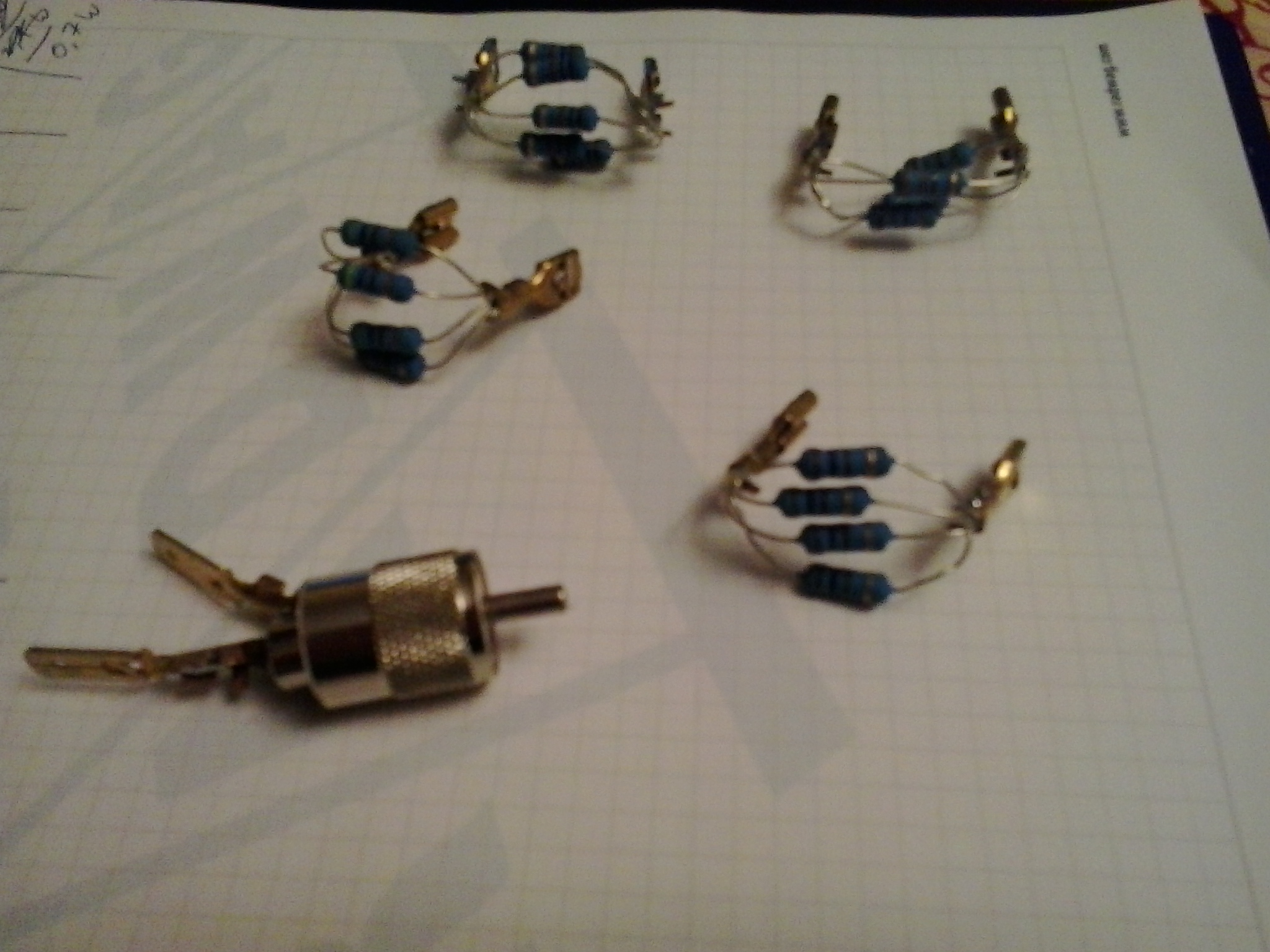

    Mam problem z moimi radiami CB. Posiadam 3 radia: 2x Uniden pro 520xl oraz President Tommy. Od kilku lat posiadam reflektometr Sunker (jeden wyświetlacz) z funkcją pomiaru mocy oraz ostatnio kupiłem krzyżowy Farun. Za każdym razem jak mierzyłem moc uzyskiwałem niskie wartości. Przeszukałem forum i znalazłem, że poprawny pomiar mocy na wyjściu uzyskuje się poprzez sztuczne obciążenie. Zakupiłem więc kilkanaście rezystorów węglowych i dobrałem je tak aby uzyskać łączny opór 25,50,100 oraz 200Ω oraz dla pierwszych trzech sumę mocy 4x2 W i dla 200Ω 5x2W . Uzyskane ,,sztuczne obciążenia wyglądają następująco:
    https://obrazki.elektroda.pl/1939154600_1370460826.jpg
    Dla wszystkich 4 kombinacji zmierzyłem multimetrem rezystancję, która wynosiła tyle ile zamierzano. Rezystory nie stykają się ze sobą. Napięcie w samochodzie zmierzone 13,6 V.

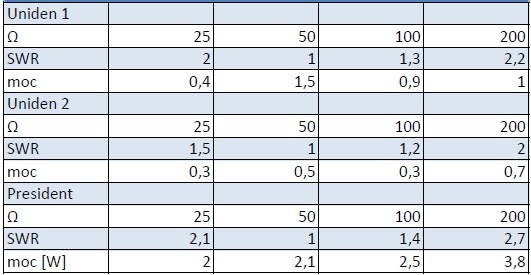

    Mierząc otrzymałem następujące wartości:
    Uniden 1
    Ω 25 50 100 200
    SWR 2 1 1,3 2,2
    moc 0,4 1,5 0,9 1
    Uniden 2
    Ω 25 50 100 200
    SWR 1,5 1 1,2 2
    moc 0,3 0,5 0,3 0,7
    President
    Ω 25 50 100 200
    SWR 2,1 1 1,4 2,7
    moc [W] 2 2,1 2,5 3,8
    Dodam, że oba reflektometry pokazują porównywalne wyniki pomiarów. Tak samo kiedyś porównywałem reflektometr Sunker z tym, który miał gość w serwisie z CB radiami
    To co widać na zdjęciu to oporniki i oporność od 25Ω do 200Ω co nie znaczy, że impedancja jest taka sama.
    Zobacz jakie masz długie doprowadzenia do tych oporników no i te złącza "konektor-owe".
    Długie doprowadzenie wtrąca indukcyjność (nH), która zwiększa impedancję tego obciążenia. (o ekranowaniu nie wspomnę)
    Uniden 1
    Ω 25 50 100 200
    SWR 2 1 1,3 2,2
    Wskazania WFS-u są jak najbardziej prawidłowe i wygląda na to, że reflektometr jest raczej na 75Ω niż na 50Ω.
    moc 0,4 1,5 0,9 1
    moc 0,3 0,5 0,3 0,7
    To niestety porażka z takimi pomiarami.
    Możemy przyjąć, że pomiar mocy nadajnika z tego rodzaju urządzeniami to tylko "wskaźnik" pokazujący, że jest mniej czy więcej. :cry:

    Szkoda, że nie zrobiłeś sztucznego obciążenia na 75Ω i na 150Ω.
    Te Chińskie reflektometry sprzedawane z myślą o CB, nie są zbyt "dobre" (delikatnie pisząc - zbyt dobre).

    Daleko mi do wprawionego elektronika (studiowałem mechanikę :D:D), ale przyjemnie jest nabywać nowych umiejętności dlatego pytam.....sondą mierzymy, czy radio pracuje na odpowiednich częstotliwościach tak? Multimetrem posłużyć się ma do pomiaru napięcia i natężenia prądu na wyjściu z radia w celu wyznaczenia mocy?
    Koledzy a może ktoś podrzuci zdjęcie jak powinno wyglądać poprawnie zrobione sztuczne obciążenie. Czytałem, że trzeba mieć rezystory węglowe (sprawa indukcyjności) i takowe mam tylko jak to połączyć aby nie było wątpliwości co do pomiaru mocy? Rezystory przylutowałem do konektorów o długości około 17mm. To samo zrobiłem przy wtyczce aby wyeliminować kable, co widać na zdjęciach.

    Końcówki rezystorów skręć żeby się "stykały", podłącz do przewodu antenowego zakończonego UC1 i będzie OK
    http://www.sp5jnw.sem.pl/technika/pommocyhtm/pommoc.pdf
