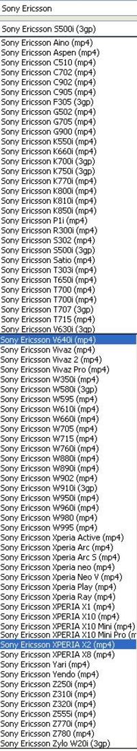

    Witam!!
    Jaki model SE jest "najbliżej" mojego telefonu i jednocześnie zapewniałby najlepsza jakość video, bo na liście nie ma mojego telefonu.
    Chodzi mi o najlepsza obsługiwaną jakość.
    Mój telefon to SE ck15i (txt pro)
    Proszę o to lista modeli:
    Ustawienia konwertera plików video na mój telefon.
  • #2 12388738
    lis6502
    W pierwszej kolejności ustal jaką masz rozdzielczość ekranu- to będzie wyjściowa do konwertowania filmów. Następnie kodek- próbuj z h263 w kontenerze mp4. Mówiąc po ludzku: zaznacz w programie powiedzmy sex10mini pro, spróbuj przerobić jakiś krótki fragment (10 sek materiału) i sprawdź na telefonie czy pójdzie i w jakiej jakości. Jeśli nie będzie Cię to zadowalało, pewnie obok wyboru modelu masz możliwość ręcznego ustawienia parametrów konwersji- i tam pogmeraj z kodekiem i bitrate (czym większy bitrate, tym lepsza jakość, rozmiar pliku i zapotrzebowanie na przepustowość przesyłu z karty pamięci, więc trzeba dobrać optimum).
  • #3 12389654
    poldzer
    Rozdzielczość to 240x400
    ok dzięki za info.
    zobacze czy są te ręczne ustawienia, bo nie mam pod ręką tego programiku.
