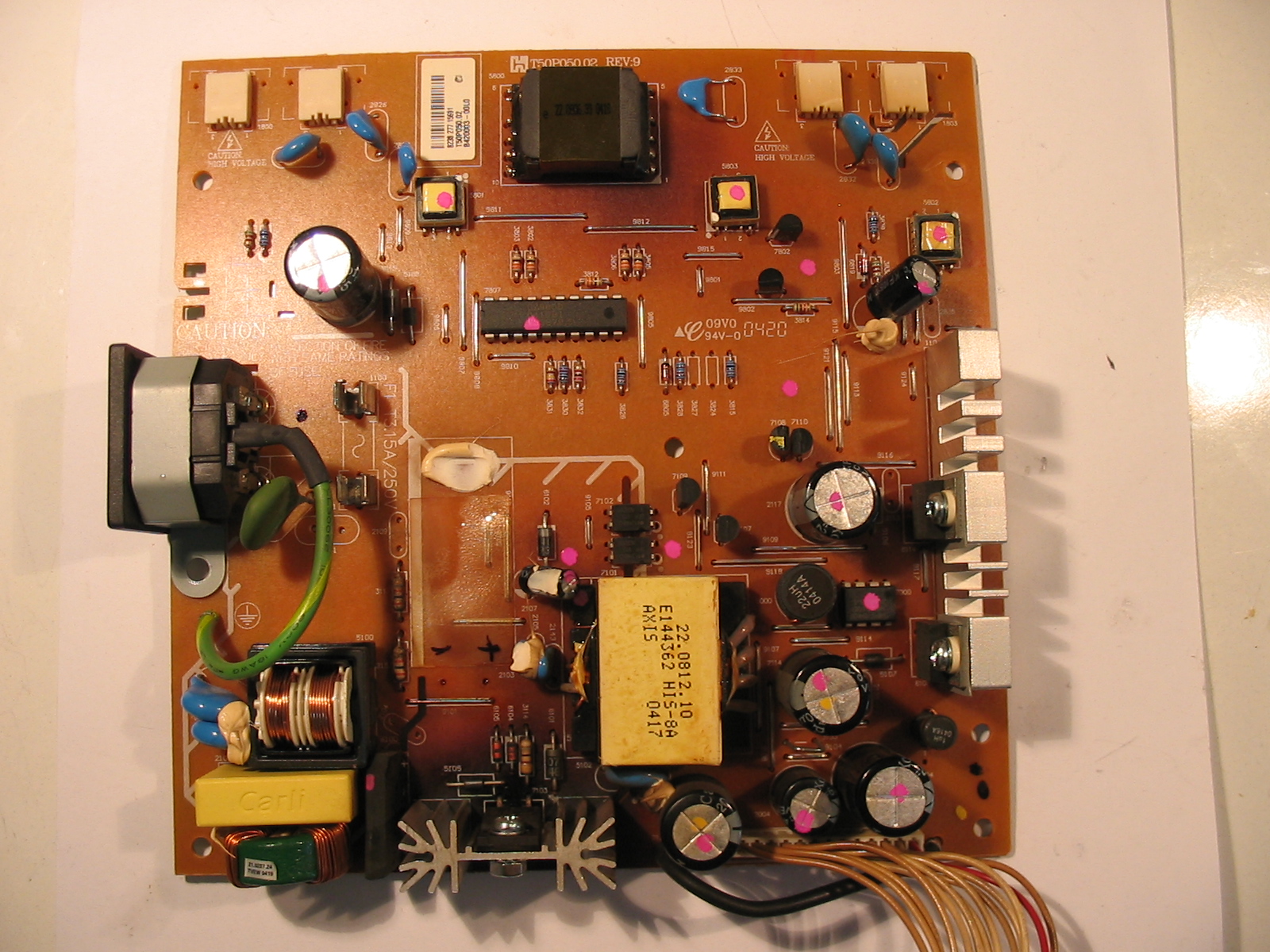

    Witam, trafiłem taką płytkę. monitor nie ma żadnych opisów, doszedłem do tego że to jest Philps 190B po zdjęciach w tym poście :KLIK

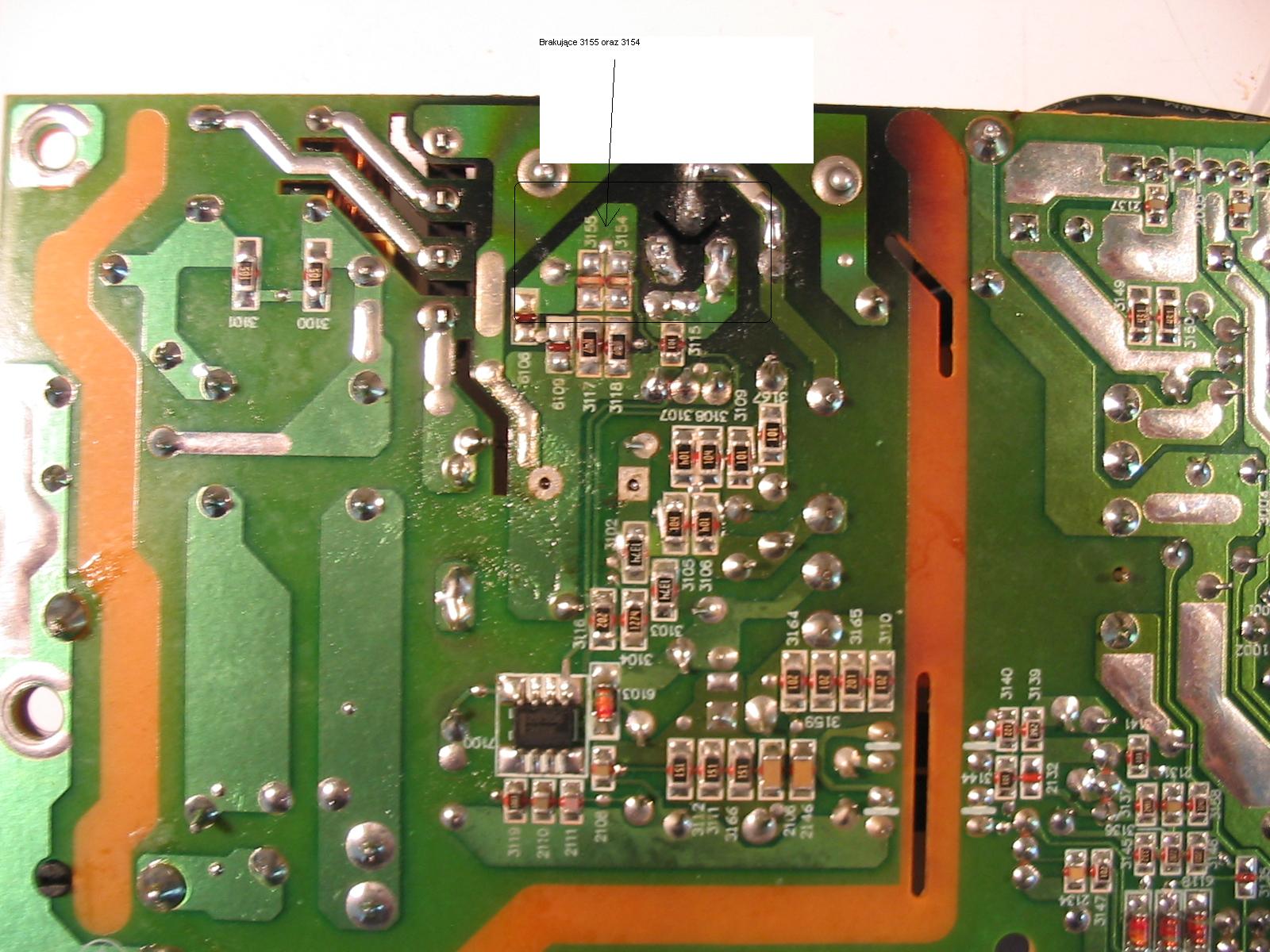

    Na mojej płycie brakuje dwóch rezystorów ( ostanie zdjęcie) , oznaczenia elementów 3155, 3154, połączone bezpośrednio z nogą S tranzystora P6NK60ZF (7103).
    Proszę o podanie wartości.

    Aplikacja NCP jest prosta i jego "współpraca" z polowym też.
    Wiele razy pisano na forum i jest pełno foto. i schematów.
    Dopasujesz szybko i pewnie.
    - jeden to czujnik pradowy , drugi idzie na pin.3 tego IC
