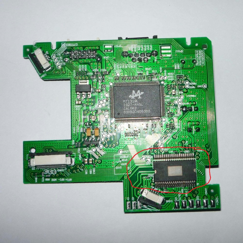

    Stałem się posiadaczem Liteona 16D2S w którym zostało na odwrót podłączone zasilanie. Bezpieczniki zostały polutowane. Tacka działa jak należy, da się w nim odczytać i zapisać pamięć czyli jest widoczny w systemie, płyta się kręci, ale nie chce przeczytać żadnej płyty, nawet oryginalnego filmu dvd czy cd-audio.
    Mam też do tego napędu drugi (nowy) laser i na nim też nie czyta. Na starym próbowałem robić regulację (POT tweak?) ale bez rezultatu.
    Ponoć da się to naprawić, jednak nie potrafię nic znaleźć w sieci.
    Proszę o jakieś sugestie co sprawdzić i czy wogóle to jest do naprawienia?

    remek002
    Jeśli już z flash`owałeś napęd zanim zgrałeś zawartość pamięci, to musisz zrobić RGH żeby wyciągnąć DVD Key.
    Możliwe też że jest uwalona część, którą zaznaczyłem na zdjęciu:
    Liteon 16D2S - Nie czyta płyt po odwrotnym podłączeniu zasilania, co sprawdzić?

    dvd79
    hehe. nareszcie jakaś odpowiedź ;-)
    klucz dvd mam wyciągnięty, rgh zamontowany.
    co do elementu na zdjęciu to wydaje mi się że jest on odpowiedzialny tylko i wyłącznie za sterowanie silnikami, a te działają jak należy. przynajmniej tak mi się wydaje, bo głowica lasera się przesuwa, tacka działa i silnik napędzający płytę też.
    uprzedzam inne sugestie. stabilizator 1,8V jest sprawny, zresztą już go podmieniałem.
