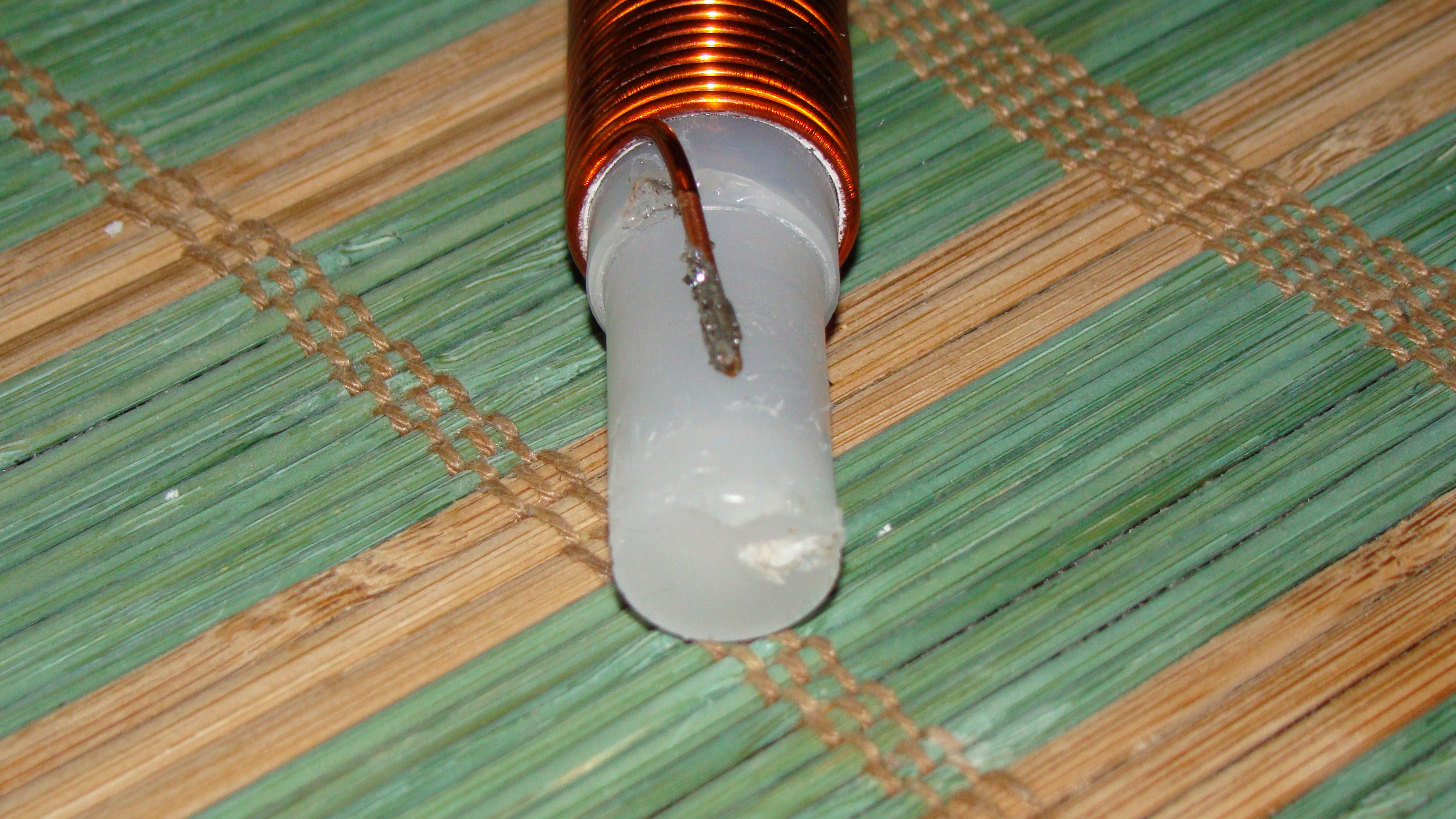

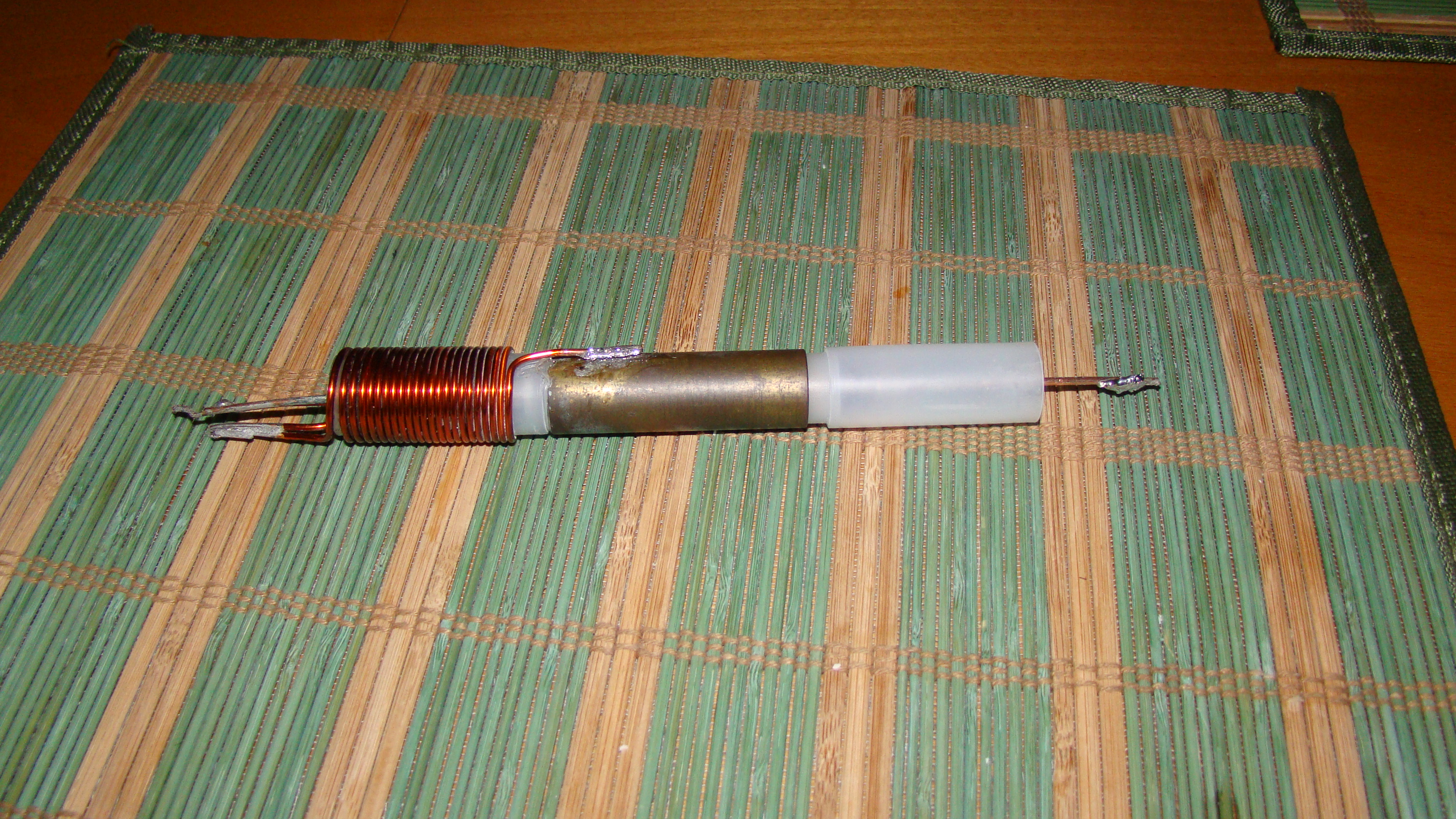

Cewka anteny President Black Pirat - brak przejścia na promiennik, jak działa?

    Cewka z promiennikiem łączy się przez pojemność.

    marek marciniak
    dzięki, czyli nie potrzebnie to rozbebeszyłem. Prawdopodobnie brak możliwości ustawienia SWR było zamoczenie ,wylało się trochę wody aż kablem poszło.wystarczyło osuszyć i sprawdzić ponownie .

    To jest antena otwarta ze sprzężeniem pojemnościowym.
