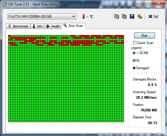

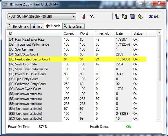

    Witam, prosiłbym o ocenę czy dysk jeszcze się do czegoś nadaje. Jest wykrywany przez menadżer urządzeń, aczkolwiek w żaden sposób nie mogę się do niego dostać. Przy próbie utworzenia partycji wyskakuje 'błąd crc'.
    Zamieszczam wynik z HD Tune.
    FUJITSU MHY2080BH - błąd CRC przy tworzeniu partycji, ocena dysku HD Tune FUJITSU MHY2080BH - błąd CRC przy tworzeniu partycji, ocena dysku HD Tune FUJITSU MHY2080BH - błąd CRC przy tworzeniu partycji, ocena dysku HD Tune

    Dysk uszkodzony. Do wymiany. Nic mu nie pomoże.

    A może trzeba tylko wyzerować?? bo ma tylko relokowane bad sektory

    Zerowanie nie naprawi badów fizycznych (realokowane sektory to właśnie bady fizyczne). Dysk do śmieci.

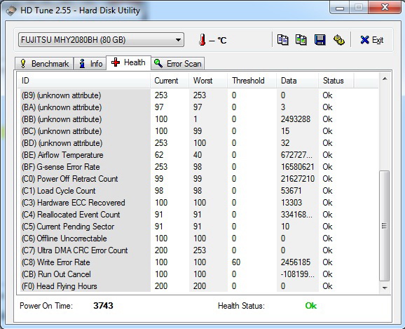

    Dodam tylko, że możliwe jest, że awaria jest spowodowana niezbyt delikatnym traktowaniem komputera - wartość parametru BF jest ogromna. Po wymianie dysku sugerowałbym nie wykonywać gwałtownych ruchów włączonym laptopem (dotyczy to także przenoszenia).

    Najpewniej jest to przyczyna, właściciel nie obchodził się z tym laptopem lekko. Dziękuję bardzo wszystkim za odpowiedź.
