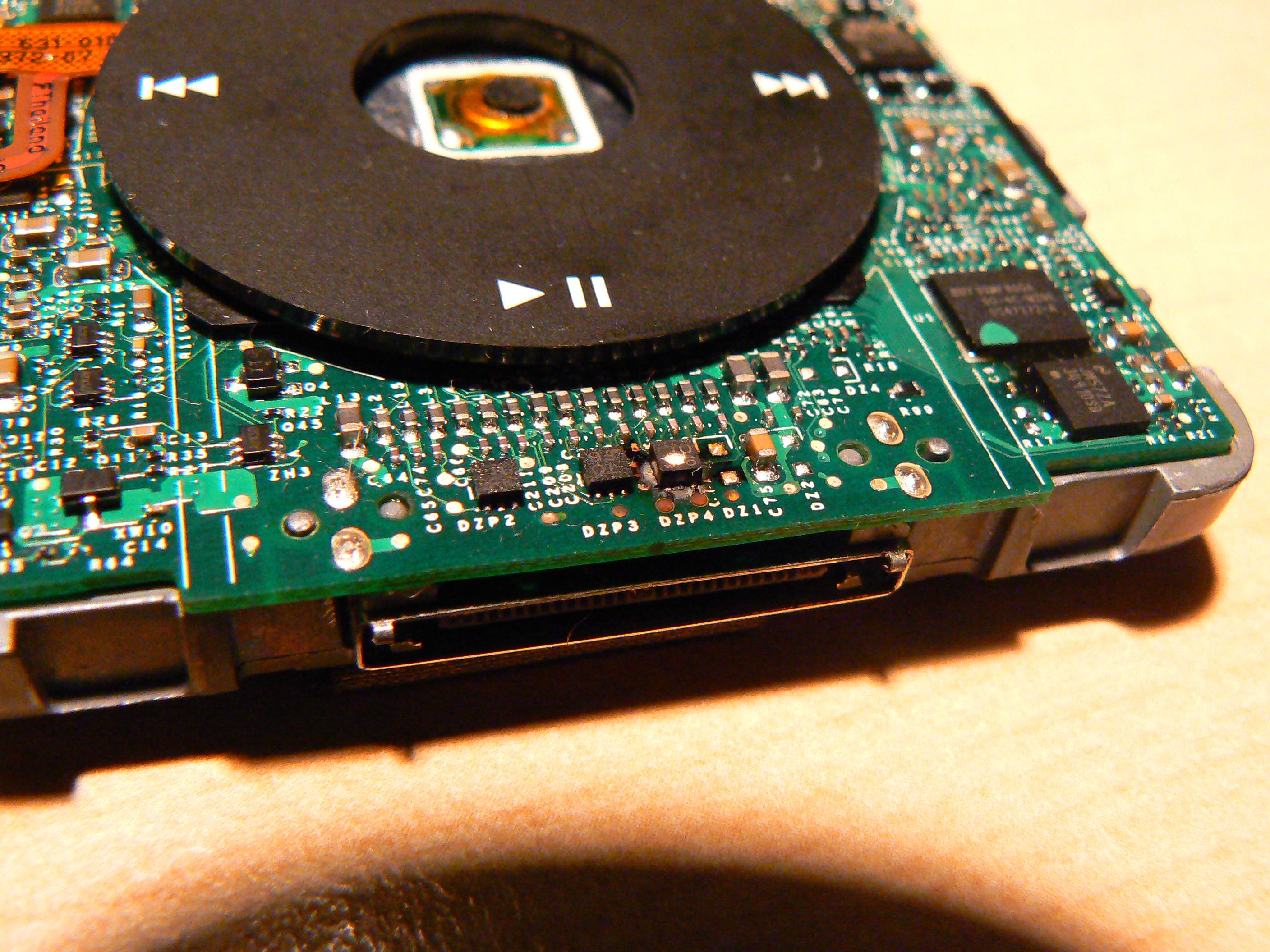

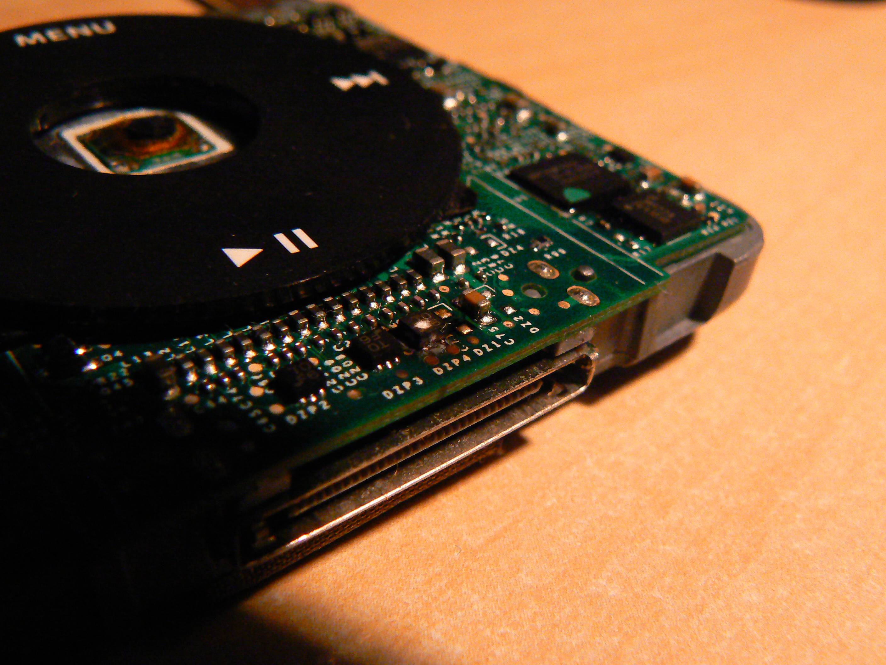

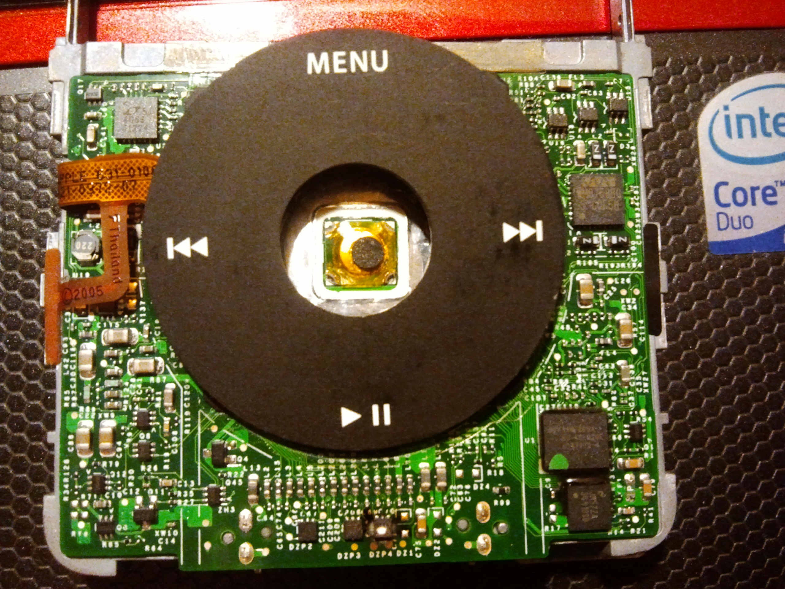

    Mój Ipod Video nie ładuje. Widzę, że jest spalona mała kostka o symbolu
    TO
    F6
    Na płytce pod nią jest symbol dzp4 (to samo co obok dzp3 i dzp2). Czy ktoś wie co to za komponent? Ustroństwo ma 6 nóżek.
    Model mobo: 820-1763-A
    Ipod Video 30GB - Nie ładuje. Spalona kość DZP4.
    Na foto ta biała kropka na samym dole po prawej stronie to wypalony chip (3 takie same chipy). Sorry za kiepska fotkę.
    Serdecznie dzięki.
    EDIT: Po małym przemyśleniu - może "TO" to rodzaj obudowy. Może jakiś stabilizator napięcia?
    Ipod nie ładuje z USB jednak ładuje z samochodu.

    Mógłbyś dodać dokładniejsze zdjęcie tego scalaka, a nie całej płyty?

    Jak widzicie na fotkach, na kości jest wypalona biała kropka.
    Co to za kość? Ktoś wie?

    Witam, niestety niewiele widać. Spalona jest wierzchnia część elementu, ale możnaby założyć, że jest to taki sam scalak co DZP3. Niestety nie jestem w stanie zidentyfikować tego elementu. Designator wskazywałby na jakiegoś rodzaju diodę. DZP.. - Diode Zener Pack? Czyli np. 3 diody zenera w 1 obudowie. Wydaje mi się, że jest to zastosowane jako jakiegoś typu zabezpieczenie.
    W sumie to nawet jeżeli byś dowiedział się co to za komponent, to prawdopodobnie jak go wylutujesz to odejdą Ci razem z nim ścieżki, które gołym okiem są podupalone.
    Jak nastąpiło uszkodzenie?

    Sprzęt dostałem. Ale z tego co wiem to upaliło się to przy próbie ładowania. Ładowniae działa teraz tylko z 12V (np. z samochodu).
