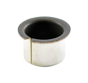

    babant
    Winne są panewki (tulejki) noży. Miałem to samo w niszczarce Fellowes PowerShred 220-2. Nie udało mi się kupić oryginalnych, ale zastosowałem tuleję ślizgową TUF1 25.115 (akurat ten rozmiar był idealny do mojego modelu) i wszystko wróciło do normy. Fellowes PS-70 - jak naprawić niedocinaną stronę papieru?
