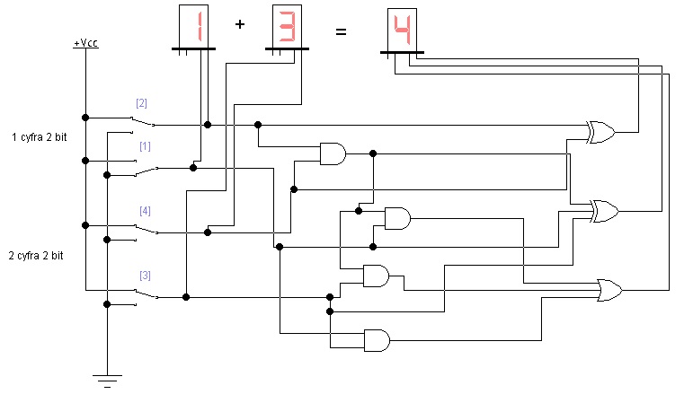

mój problem polega na tym że zrobiłem schemat układu sumatora na bramkach logicznych który dodaje dwie liczby dwucyfrowe do siebie i na wyświetlaczu mamy wynik.
Układ ten muszę teraz przerobić by odejmował od siebie te dwie cyfry.
Wiem że muszę zanegować drugą cyfrę i bodajże podać stan wysoki na bit przeniesienia.
Nie wiem czy dobrze myślę, proszę o poradę, przerobienie schematu, nawet w Paincie, a będę naprawdę wdzięczny.
poniżej zdjęcie układu sumatora na bramkach:
dodaję plik programu Electronics Workbench

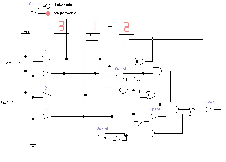

EDIT:
Układ zrobiony, działa
Temat do zamknięcia!
Dla ciekawych:
