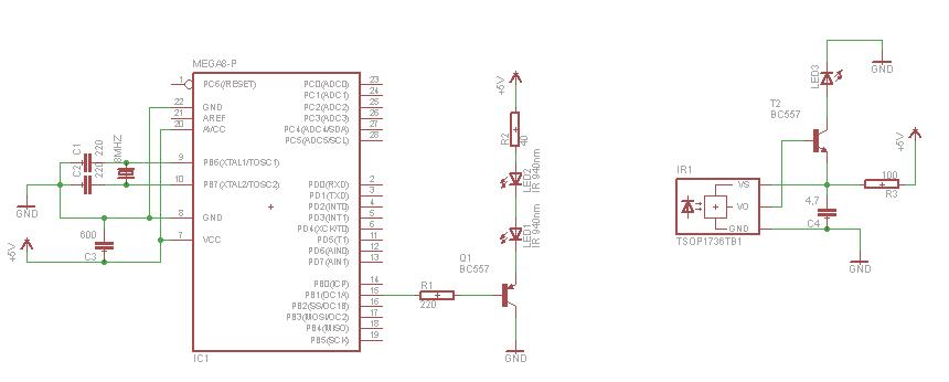

Wiem, że podobne tematy były jak mój lecz nie znalazłem rozwiązania a siedzę już ponad tydzień czasu nad tym.
Robię czujnik reagujący na odbitą wiązkę z diody IR 920nm.
Wykorzystuje atmega8 do generowania nośnej 36kHz lecz mam za mały zasięg.
Reaguje dopiero na odległości około 20cm a potrzebuje 1m.
Pin B.1 odpowiedzialny jest za podawanie impulsu na diody. Mam 2 diody połączone szeregowo przez rezystor 36om i do plusa a katoda połączona jest z tranzystorem BC557 dla wzmocnienia.
Baza tranzystora przez rezystor i do pina B1 a emiter do masy.
Odbiornikami nośnej są TSOP31236. Sterują one tylko zapalanie diody led.

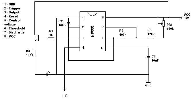

Wykonałem też generator 36kHz z zestawu AVT na jednym NE555 lecz nawet nie reagują na tą nośną moje odbiorniki. Na przycisk z pilota zareagują.
Jeszcze dzisiaj wykonam generator na dwóch NE555 może zadziała, ale chciałbym pozostać przy atmedze. (mam ich za dużo)

Na tym działa ale na 20cm
Zewnętrzny kwarc 8MHz i fuse na C9 FF.
8M/(110+1)=72072 co daje 36,036kHz
Jakieś propozycje rozwiązania?
