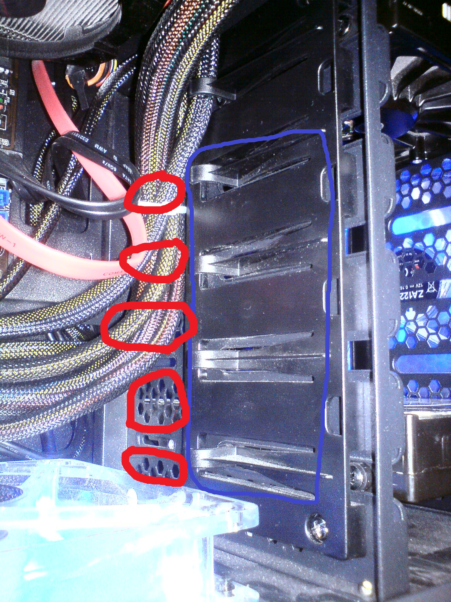

    ninik26
    Oto fotki:
    Jakie wentylatory LED do Zalman Z9 U3 z regulacją obrotów wybrać? Jakie wentylatory LED do Zalman Z9 U3 z regulacją obrotów wybrać?

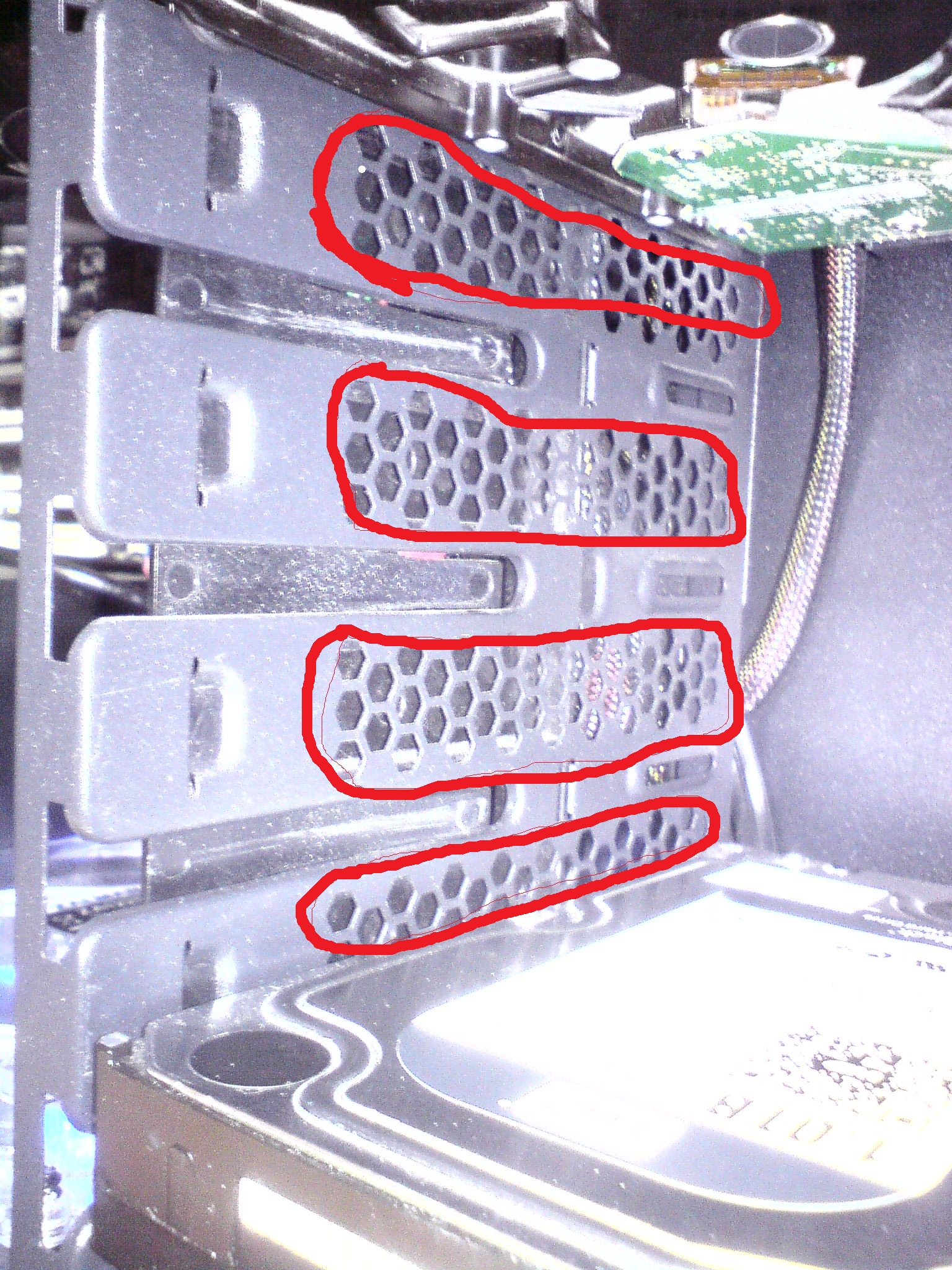

  • #16 12405853
    ninik26
    Nie no nie jest zakurzony tylko tak światło padało bo robiłem do lampki wieczorem a mój aparat ciulowo robi foty w nocy :/
    Mam jeszcze jedno pytanie ponieważ jak dam Enermaxa na przód to on będzie nawiewał do budy i będzie to powietrze leciało dalej i do góry na procka itp ?
    Bo jeżeli tak ma być to tak nie da rady bo tam gdzie jest słupek z dyskami jest na każdym piętrze taka kratka ale tą kratkę zasłania blach od tych mocowań czy coś oto fotki:
    Myślałem odkręcić to blachę ale znowu dyski będą luźno ale za to ta blacha zasłania te kartki i tylko od strony płyty jest jakieś 2/3 cm przelotu a to za mało mi się wydaje. A tak to powietrze wgl się nie przedostaje bo jeszcze kable trochęęęęęę zasłaniają :D
    Sorki ale jak mi ksenon przyświeci mocniej przy robieniu to aparat nie zdąży przyciemnić ;/
  • #17 12406845
    djzatorze
    No cóż, taki urok tej obudowy; wentylator z przodu ma sporo przeszkód. Jest on głównie po to, by chłodzić dyski i "uzupełniać" powietrze w obudowie. Trzeba się z tym liczyć, chyba że obudowa była kupiona w ciemno :roll: Jeżeli zastąpisz fabryczny wentylator wydajniejszym, na pewno będzie ciut lepiej; niestety jak słusznie zauważyłeś przeciągów nie będzie. Pozostaje pytanie o sens takiej inwestycji... Z kolei kable należałoby poprowadzić jakoś logicznie, ten pęk mi się nie podoba. Nim należałoby się zająć przed montażem jakiegokolwiek wentylatora:P Porządek w przewodach musi być!

    djzatorze
    Wentylator przedni jest we właściwym miejscu, powietrze musi zahaczać o kartę graficzną, bo zwykle pod nią robi się niewielkie podciśnienie*. Tutaj jest o tyle dobrze, że są otwory w "podłodze" - na dobrą sprawę przedni wentylator może się ledwo kręcić. Uważam, że jest on w dobrym miejscu - powietrze dzięki niemu wpada przede wszystkim z przodu na dole, a nie losowymi dziurami w obudowie. Tak się dzieje, gdy za dużo jest wentylatorów wyciągających.
    * - dlatego nie wyciąga się śledzi pod kartą - wtedy ciepłe powietrze wyrzucone przez grafikę wraca z powrotem, jeżeli komputer stoi tyłem do ściany; w dobrze zaprojektowanej obudowie powietrze jest zasysane szparą u dołu panelu przedniego.
