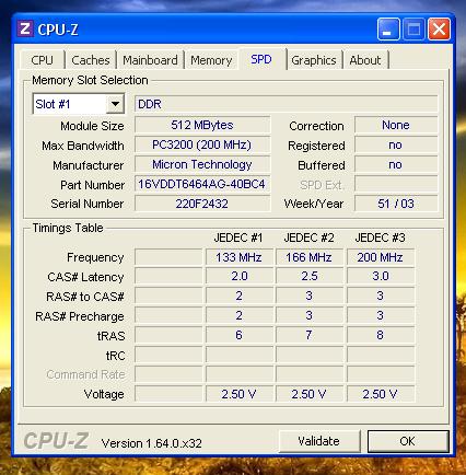

    Pokaż zrzut z CPU-Z: z zakładek Memory i SPD - z obu zajętych slotów. Przetestuj pamięci Memtestem, a procek jakimś Orthos'em, albo np. OCCT. Ale dalsze wskazówki pod warunkiem, że dowiemy się w końcu, jaki masz tam zasilacz (marka, oznaczenie modelu).

    Sorki zawsze zapomne wspomnieć o zasilaczu mam: Qoltec SilentLine 400W.
    Po zmianie procesora youtube chodzi płynnie na pełnym ekranie, wcześniej przycinało, gta sa bez przycinania na full detalach, ale jestem fanem minecrafta a z nim to strasznie, lepiej niż przedtem ale nie da się normalnie grać :(.

    Pamięci jednak masz DDR 400, a pisałeś , że DDR 333. ;) Choć nie idą na 400 MHz efektywnie obecnie, tylko 355. Sprawdź no jeszcze stabilność, tak jak pisałem.
