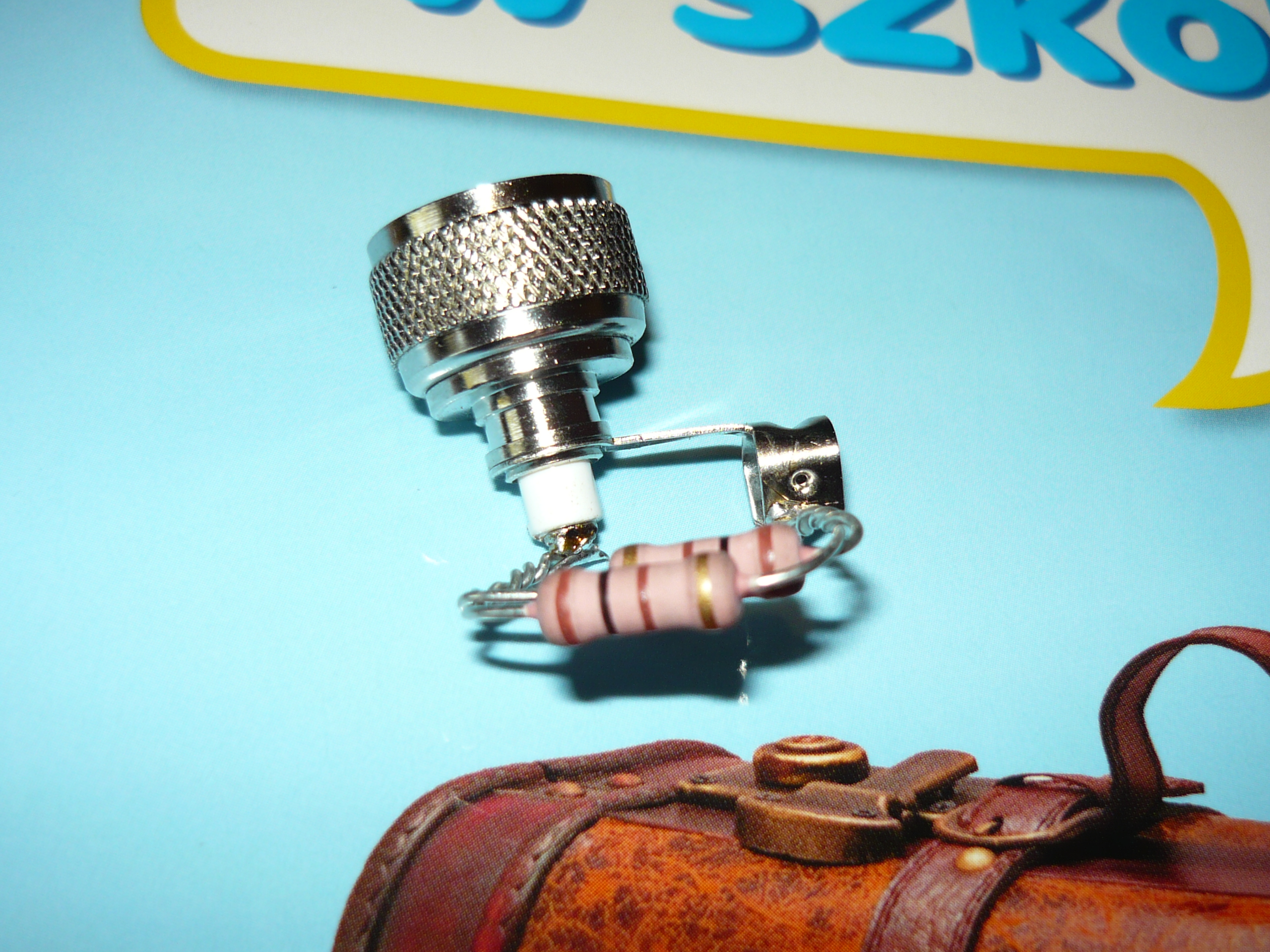

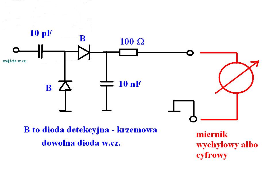

    Sondę złożyłem według twojego schematu na diodach 1N5408 (które polecił gość w sklepie do sondy w.cz). Całą sondę wpakowałem w metalowe pudełko żeby wy ekranować. Masa radia wspólna z sondą. Obciążenie 2x100 omów równolegle, podłączone do wyjścia antenowego. Przy postawieniu nośnej woltomierz pokazuje 3.35 V. I teraz pytanie jak przeliczyć ten wynik na moc wyjściową??
    Nigdy nie słuchaj tego sprzedawcy, zmień sklep. Te diody są prostownicze 1000V/3A, a nie detekcyjne.

    Ta sonda nie wskazuje poprawnie. A jakie rezystory zastosowałeś? Po diodach, można się wszystkiego spodziewać. Zwróć uwagę, czy na sztucznym obciążeniu świecą wszystkie diody w radiu.
    Wzór to: P=U2/50Ω. W Twoim przypadku pomiar tą sondą, będzie obarczony poważnym błędem.

    Dzięki za info, jak możesz podpowiedz jakie konkretnie diody kupić aby ta sonda działała?
    Johnny 2 ASC - Słaby zasięg i niepełne wskazanie diod podczas nadawania Johnny 2 ASC - Słaby zasięg i niepełne wskazanie diod podczas nadawania [/img]
    Tak to złożyłem, rezystory 100 Ohm (prosiłem o niedrutowe).
    Przy sztucznym obciążeniu, po postawieniu nośnej zapaliły się wszystkie diody na skali.
    To jest sygnał, że moc jest prawidłowa, wina anteny, nie zestrojona lub mała powierzchnia masy /ekranu/.
    Diody powinny być najlepiej germanowe typu DGxx, DOGxxx. Nie wiem jakie będą dostępne w Twojej okolicy. Wpisz sobie w Google "dioda detekcyjna" i zobaczysz co wywali.
