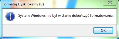

    Witam, dysk chodził normalnie, któregoś dnia podłączyłem go pod Win 8, po podłączeniu go z powrotem do mojego komputera (Win 7), Nie mogłem nic skopiować na dysk ani nic z niego usunąć jedynie mogłem z dysku na komputer kopiować. Gdy formatuje go wyskakuje mi coś takiego. Gdy sformatowałem dysk w systemie plików exFAT to czasami dysk działa normalnie lecz po jakimś czasie znów nic na niego nie mogę skopiować. Jest to dysk Intenso 750Gb

  • #3 12398071
    ThePiotrex_14
    Posty: 3
    Tak próbowałem, jest to samo. Czy mogło się coś stać jeżeli Dysk zewnętrzny leżał na dysku twardym ?

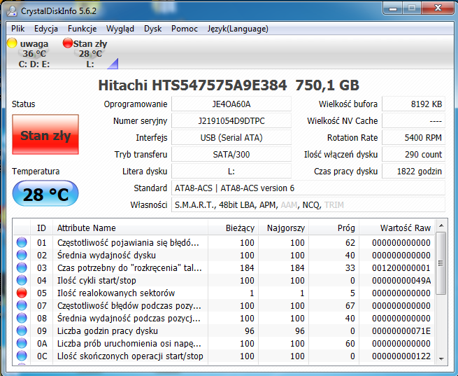

    Podaj SMART dysku np. screen z programu Crystal Disk Info.
    Oto screen

    MrDoimer
    Posty: 5691
    Pomógł: 271
    Ocena: 124
    Dysk jest uszkodzony i nadaje się tylko do kosza.

    steganos
    Poziom 29  
    Posty: 1717
    Pomógł: 51
    Ocena: 26
    realokowane sektory czyli nie ma cienia szansy, wyrzuć go.

    adrkoz12 napisał:
    wyzerowalem go i miecha podzialal.
    I co osiągnąłeś używając go przez miesiąc do całkowitego padnięcia dysku?
    Stałybywalec102 napisał:
    Nie podałeś całego smartu.
    Z racji, że to dysk Hitachi chętnie obejrzałbym licznik czujnika wstrząsów (Atrybut BF) :D
