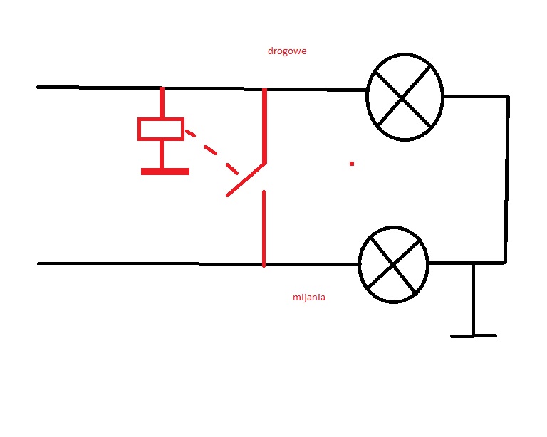

    Koledzy chciałbym w swoim aucie zrobić włącznik wszystkich świateł przednich.
    Gdy jadę na światłach mijania i włączam światła drogowe, to światła mijania gasną. To jest oczywiście zrozumiałe. Ja chciałbym jednak zrobić tak, by podczas jazdy na światłach mijania była możliwość włączenia osobnym przełącznikiem świateł drogowych, przeciwmgłowych w taki sposób, by światła mijania nie gasły. Chcę, by świeciły wszystkie przednie światła.
    Jakie przewody z poszczególnych świateł do tego zaprzęgnąć?
    Czy to trzeba zrobić na jakimś przekaźniku?

    Ano dla tego że wydzielana moc cieplna na tak podłączonej H4 będzie wynosiła około 100 W, a to nie jest zdrowe dla reflektorów z plastiku.
    Ponieważ to azjatyckie auto to prawdopodobnie masz sterowanie światłami "w masie". Musisz dać przekaźnik który po załączeniu drogowych świateł jednocześnie uruchomi mijania.

    Jeśli są sterowane masą to pewnie bezpiecznik jest wspólny dla świateł mijania i drogowych.
    Oznacza to konieczność wymiany bezpieczników i przewodów w instalacji reflektorów na przewody o większym przekroju. Pozostawienie oryginalnych przewodów i uruchomienie jednocześnie świateł mijania i drogowych może doprowadzić nawet do pożaru.
    Jak rozumiem cała dyskusja ma na celu poprawienie jakości oświetlenia pojazdu - radziłbym zacząć od wyczyszczenia lub regeneracji odbłyśników i kloszy reflektorów, sprawdzenia stanu oryginalnej instalacji i ustawienia reflektorów.

    Masz teraz
    Carisma 2002 - Włącznik wszystkich przednich świateł

    Kolega naprawdę dobrze poogląda przekroje przewodów. Ja bym wziął do serca:
    mansky napisał:
    Od razu przygotuj sobie kasę na wiecznie przepalające się żarówki,bezpieczniki zasilające przewód "plus" do żarówki lewego i prawego relektora jak i również palące się kostki reflektorów i przewody do nich (zwróć uwagę jak cienkie są przewody zasilające plus żarówki)
    Do tego rozwiązania trzeba zmodyfikować instalację w przeciwnym wypadku doprowadzisz do pożaru pod maską. Auto ma już swoje lata...
