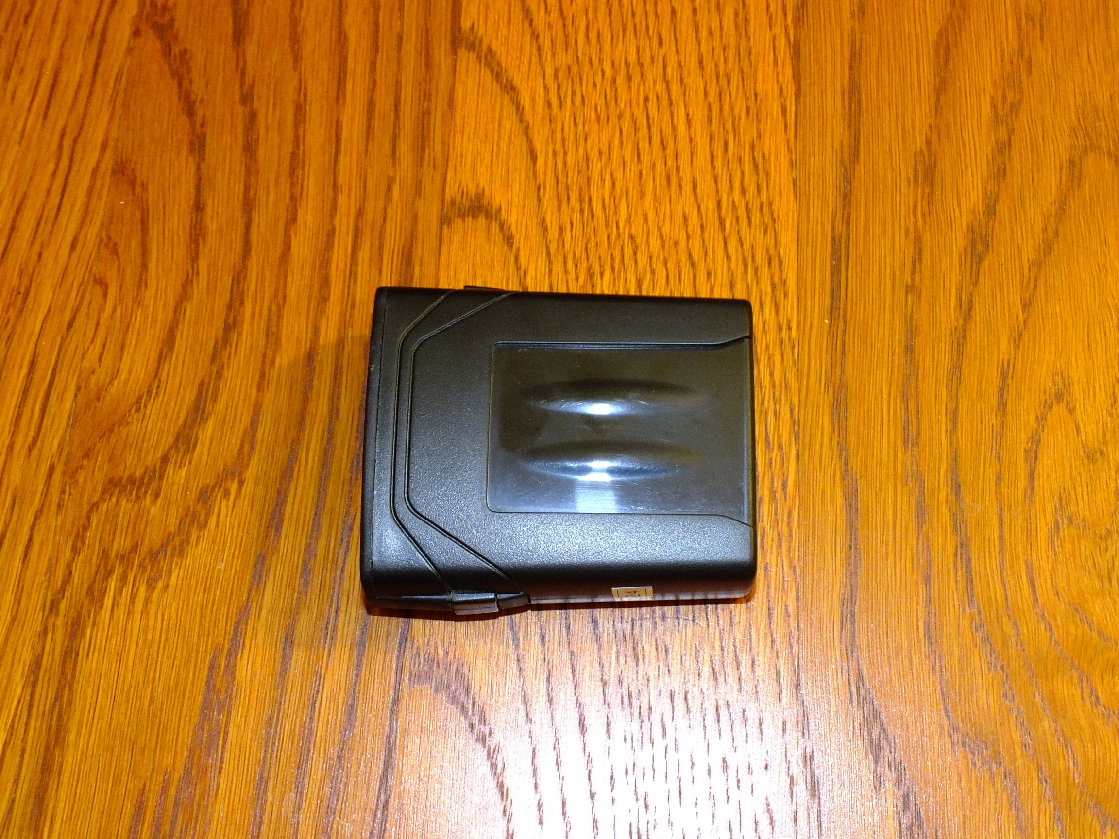

    czujnik parkowania kilka dni temu nagle przestał działać.
    Jestem drugim właścicielem tego samochodu, wiem, że został zamontowany w ASO po zakupie.
    W książce serwisowej jest wpis, ale bez podania modelu.
    Czujnik ma tylko sygnał dźwiękowy i jest bez wyświetlacza.
    Zasilanie jest podawane bezpośrednio z lampy cofania i sprawdziłem, że dochodziło do centralki.
    Prośba może ktoś z Was rozpozna, co to za model.
    Nie wiem, jakiego typu są same czujniki (są polakierowane w kolorze nadwozia) widziałem tylko pod zderzakiem, że są łączone do wiązki krótkim kablem, a złączka jest chyba skręcana. Najchętniej pozostałbym przy nich.
    Pytanie czy ewentualnie można zamienić samą centralkę na jakąś firmową, jeśli tak, to prośba o sugestie, jakie. Nie zależy mi na wyświetlaczu, sam dźwięk mi wystarczy.
    Jak sprawdzić czy buzzer działa, czy wystarczy podać na niego jakieś konkretne napięcie.
    Proszę o wszelkie sugestie, jak sprawdzić lub naprawić tę centralkę lub przywrócić funkcjonalność czujników parkowania.

    na 99% są to czujniki z firmy ETS Polska, Warszawa ul. Wólczyńska

    Teraz mogę potwierdzić, że są to czujniki ETS.
    W moim przypadku, to akurat jest model tylko z buzerem, ale można zamiast niego podłączyć ekran z buzerem (koszt nowego około 100 zł).
    Przy tej okazji podziękowania dla Panów z ETS za pomoc przy ustaleniu źródła problemu, którym okazał się buzer.
    Oryginalny buzer po skróceniu przewodu i prze lutowaniu wrócił do życia. :D
    W moim przypadku buzer zasilany był napięciem 5V, ale nie ustaliłem czy była to wersja z generatorem czy bez. Na samym buzerze jest oznaczenie HXD.
