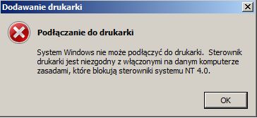

    Mam win 7 32 bit ale krzyczy że włączone zasady blokują sterowniki systemu nt 4.0
    Jest opcja ze w moich komputerach są jeszcze starsze sterowniki ale xp je przyjął.
    na stronie producenta jest sterownik do XP ale jest tylko 6 plików i nijak się za nie zabrać...
    Fakt ze próbowałem na drukarce sieciowej podłączonej do komputera z zainstalowanym XP i nie pomyślałem że lokalnie może pójść.
    Bo jak by drukarka była lokalnie to winda się zapyta skąd wziąść stery i można mu folder wskazać..
    podłączyłem drukarkę lokalnie, podałem lokalizację sterownika do xp ze strony HP i winda pisze że sterownik jest znany jako szkodliwy dla systemu i nie będzie go instalować.. :(

    sposób jest ciekawy ale dalej wywala błąd że Windows uważa ze ten sterownik jest szkodliwy dla systemu :(
    może sam sterownik jest nie tak ale jest to oficjalny sterownik do XP ze strony producenta.

    wywala taki błąd jak chce dodać drukarkę typowo czyli znajduję w sieci i klikam dodaj
    Sterownik do HP LaserJet 3150 na Windows 7 - gdzie znaleźć?
    wyłączenie zapory nie pomogło -trzeba by wyłaczyć "zasady" o których pisze komunikat błędu
