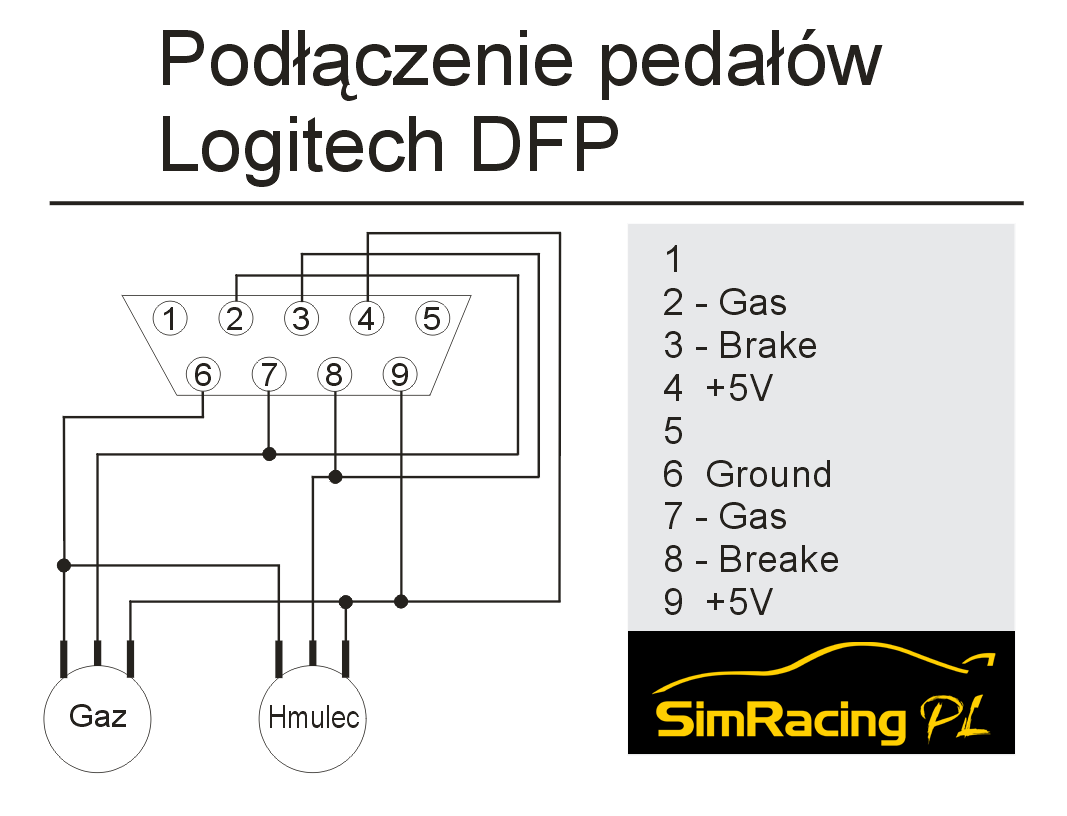

    Otóż mam kierownice Logitech Driving Force GT i urwała mi się wtyczka od kabli, próbowałem zlutować, ale nie wyszło.
    Kupiłem nową wtyczkę. Pamiętam, że we wtyczce były kable w "obwodzie zamkniętym" czyli nigdzie nie wychodzące. I moje pytanie polega na tym, od jakiego do jakiego pina idą te w obwodzie zamkniętym?
  • #2 12404272
    Lukson
    Poziom 32  
    W jakim obwodzie zamkniętym?
    Tak wygląda rozpiska gniazda:
    Logitech DFGT - jak podłączyć kable w nowej wtyczce pedałów?
