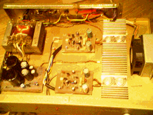

    Wrażenia odsłuchowe znakomite. Porównałem ze wzmacniaczem na TDA7294 4X 10000mfd +/- 40V.
    TDA przy szybkich basowych fragmentach trzeszczał. Na bardzo małej mocy obydwie końcówki grały porównywalnie. Gorzej niestety przy badaniach statycznych. TDA oddał 70W przy 1 kHz a przy generatorze szumu tylko 50W i nie dało się nic więcej wycisnąć. Chłodzenie o tej samej powierzchni w obydwu wzmacniaczach z identycznym wiatrakiem. Tda oddawał moc 70W przez 8min i się wyłączył - po schłodzeniu działał znowu. Przy mocy nominalnej zwarcie nie spowodowało uszkodzenia. Teraz "nasz" wzmacniacz. Przy słuchaniu techno dopiero było czuć różnicę!! Łomot basu z tego wzmacniacza był niesamowity. W TDA niestety chyba zabezpieczenia dawały znać o sobie i bas był pozbawiony dynamiki przy dużej głośności, chociaż przy cichym słuchaniu był ładniejszy. Wysokie tony w obu przypadkach były takie same, chociaż tranzystor dawał lepszy efekt.

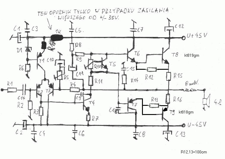

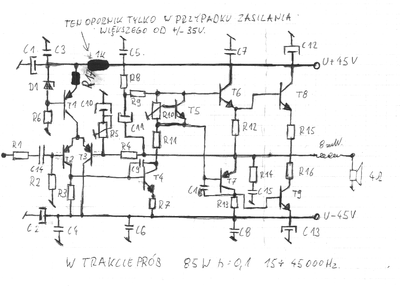

    Teraz konstrukcja:

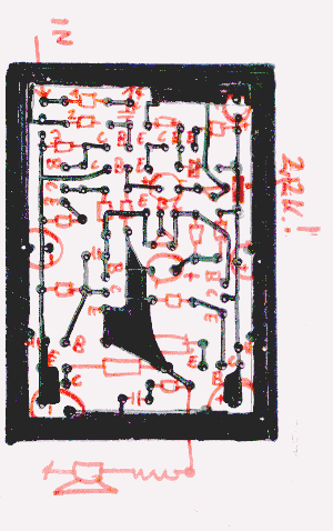

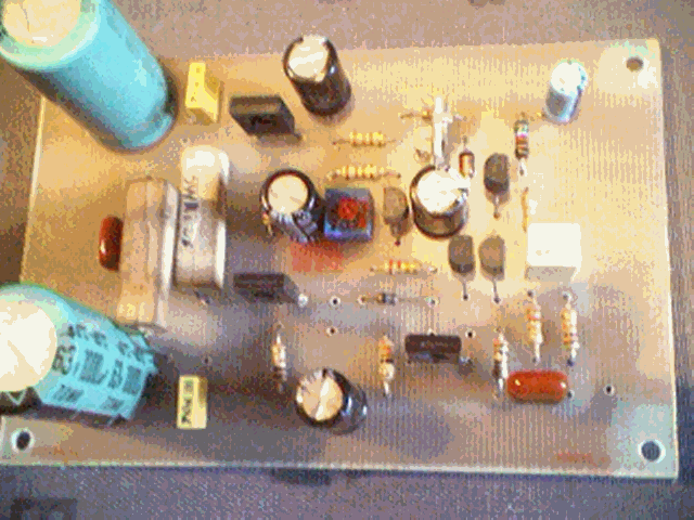

    Warunkiem braku kłopotów jest prawidłowe prowadzenie masy. Najlepiej skopiuj ten wzór płytki. Płytkę specjalnie namalowałem zapałką, zajęło to 10min i 5 min wiercenia. Kondensatory po 1000mFd na płytce
    Są niezbędne ze względu na ew przesłuchy przy niskich i to że są blisko układu co daje tego "kopa" na niskich
    Tranzystory końcowe( T8, T9) to: KD502 w pierwszej wersji, 2n3772 w drugiej i KT 8101A w trzeciej. W wersji trzeciej
    Zaryzykowałem zasilanie +/- 56V sterujące (T6,T7) dałem 2n5976 i 2n5979 dostałem czyste 150W na 4Ohm.
    Procedura uruchamiania. Po starannym montażu uruchamiamy najpierw same płytki. Łączymy je poprzez dwa oporniki po 50 oHm czyli plus i minus i sprawdzamy czy mamy 0 +/- 0,04 V na wyjściu głośnikowym. Jeśli wszystko ok. dołączamy tranzystory mocy ( dalej oporniki są w zasilaniu) oraz w plusie zasilania ustawiamy prąd o wartości 100mA kręcąc R 10 . Jeśli oporniki ( te do 50 oHm) bardzo się grzeją, dołączamy woltomierz prądu zmiennego na wyjściu i sprawdzamy czy całość się nie wzbudza, jeśli tak to wstawiamy kondensator 150 - 750 pF między kolektor a bazę T6 . Im mniejsza pojemność tym lepiej (pasmo i szybkość wzmacniacza) Jeśli wszystko ok. podłączamy generator i patrzymy na oporniku 1kOhm na wyjściu na oscyloskopie czy przebieg jest ok. Jeśli tak to odłączamy oporniki i łączymy zasilanie bezpośrednio do zasilacza, sprawdzamy czy jest zero na wyjściu, jeśli nie, można to skorygować dobierając opornik R4 lub R2 , ale powinno być ok. Cały czas mamy załączony oscyloskop lub woltomierz prądu zmiennego na wyjściu i sprawdzamy czy się nie wychyla ( potencjometr na minimum głośności) Sprawdzamy czy nic się nie grzeje , jeśli nie , to zostawiamy całość na 30 min. I po tym czasie sprawdzamy prąd spoczynkowy (R 10) ewentualnie korygujemy. Po tych czynnościach
    Przyłączamy żelazko, dwa piecyki elektryczne ew cokolwiek co ma 4 ohm i obserwując sygnał na oscyloskopie
    Dołączamy generator sinus i podajemy 1V 1000Hz . Opornikiem R5 doprowadzamy do lekkiego załamywania sinusoidy ( obcinanie wierzchołków) powinno to nastąpić przy 28V na wyjściu . Przy 0,775 V na wyjściu powinniśmy otrzymać 21V czyściutkiego sygnału. Po złożeniu całości podłączamy znowu te żelazka, piecyki itp. I podłączamy generator . Ustawiamy 0,775V na wejściu i zostawiamy na 10 godz. Po tym czasie sprawdzamy i korygujemy prąd spoczynkowy oraz sprawdzamy zero na wyjściu, jeśli wszystko ok. to podłączamy głośniki ( uwaga!! Nie mniejsze niż 200W!!) i sprawdzamy przy mocy nominalnej czy nie ma zniekształceń, jeśli nie ,to przyłączamy mikser czy coś innego , zakładamy nauszniki i delektujemy się trzepaniem flakami.
    Zasilacz to minimum : Trafo 200W 2X26V(mocno się grzeje) Mostek 15A / 100V Elektrolity łącznie 20000 mFd. Niezbędne duże radiatory i wiatrak. Wszystkie połączenia : płytka - tranzystory mocy  1 mm długość max 8 cm , zasilacz - płytki  2,5 mm Jak najkrócej . dławiki na wyjściu drutem izolowanym  1 mm 9 zw na wiertle 5mm. Wejście z potencjometrem i płytką grubym przewodem ekranowanym o małej pojemności np. RG58 lub dobrym tzw. Lanowskim. Wejścia są połączone z masą tylko za pomocą ekranów przewodów!!!
    Minusy wyjść głośnikowych bezpośrednio do masy kondensatorów w zasilaczu. Masa do obudowy też z kondensatorów zasilacza. Masa płytek też w tym samym miejscu, niedopuszczalne jest umasienie poprzez śrubki
    mocowania ( zobacz płytki pomalowane) . Bezpieczniki : sieciowy 3,15A zwłoczny topikowy. W zasilaniu 6X 6,3 A bezzwłoczne topik. Na wyjściu głośnikowym 6,3 A. Prawidłowo zmontowany wzmacniacz po uruchomieniu bez sygnału na wejściu w głośnikach nie daje żadnego szumu- jest cisza nawet wkładając głowę do głośników. Uwaga! Nie sprawdzajcie fabrycznych domowych wzmacniaczy w sposób opisany powyżej bo będzie nieszczęście!! Zobaczcie zdjęcia całości , jest tam dla porównania położona normalna zapalniczka. Te rozmiary to absolutne minimum dla tej mocy.

    sam jakoś nie zrobiłem wzmacniacza klasy AB na el dyskretnych ,ale pozwolę sobie na wskazanie pewnego błędu w Twojej konstrukcji
    tranzystory od prądu spoczynkowego nie są na tym samym radiatorze co tr mocy .grozi to nieszczęściem!

    Jacek . Masz rację! Ten tranzystor powinien być na radiatorze, ale zauważ że tam jest duuży wiatrak i wieje ciepłym na te wszystkie tranzystory na płytce.
    Przedłużenie doprowadzeń tego tranzystora może powodować wzbudzenia i trzeba wtedy to kompensować. Radiatory grzeją się max do 40 st. tak że stabilizacja- czy spoczynkowy jest 150mA czy 250 to obojętne , a nawet przesunięciew stronę kl. A naprawdę poprawia brzmienie. Tam między radiatorami jest termistor który reguluje predkość wiatraka, aby przy cichym słuchaniu nie przeszkadzał. Termistor utrzymuje idealnie konstans temp. na poziomie 45 st. Gorzej niestety z transformatorem grzeje się i śmierdzi - dałem do testów i po dyskotece niestety jest przysmarzony -więc 300W trafo będzie ok!!

    Na schemacie z posta inicjującego wątek jest błąd - bardzo powszechnie popełniany w konstrukcjach amatorskich. Emiter tranzystora T7 powinien być połączony z kolektorem tranzystora T9. W obecnym połączeniu rezystor R16 nie ma najmniejszego sensu a i stabilność temperaturowa końcówki drastycznie się pogarsza, szczególnie wobec braku sprzężenia termicznego 'czujnika' z tranzystorami końcowymi.
    W drugim schemacie (z tranzystorami komplementarnymi) zamist stosować układ Darlingtona w końcówce zdecydowanie lepiej zastosować układ Sziklaiego (tzw. komplementarny Darlington) - w takim układzie za stabilność temperaturąwą odpowiadają pierwsze tranzystory, które zazwyczaj znajdują się na płytce i które łatwiej sprząc termicznie z 'czujnikiem'. W ten prosty sposób zapewnia się stabilność temperaturową bez martwienia się o wzbudzenia spowodowane za długimi przewodami 'czujnika'.
    RoMan

    postanowiłem złożyć tę końcówkę. Zacząłem od dokładniejszego przestudiowania schematu ideowego i twojego schematu ścieżek/montażowego (tworząc jednocześnie wersję elektroniczną) nieznam się za dobrze na tranzsytorach-dopiero zaczynam, więc o łączeniu z emiterami itd. za wiele powiedzieć nie mogę, ale mam parę pytań:
    1: na ideowym R5 i C10 są na odwrót niż na montażowym (patrząrz np. od masy)
    2: Gdzie są C2, C3 i C9?
    3: ten rezystor 1K dla napięcia powyżej 32V (ideowy), na montażowym jest 2,2K (jaki opór dla jakiego napięcia)
    4: C5 i C6 na montażowym to elektrolity, a na ideowym to niby są ceramiki?
    5: czy C11 to 100uF, a C10 to 220uF (w spisie masz 2x C11, a brak C10)
    Więc proszę o dokładniejsze info. Pozdrawiam
