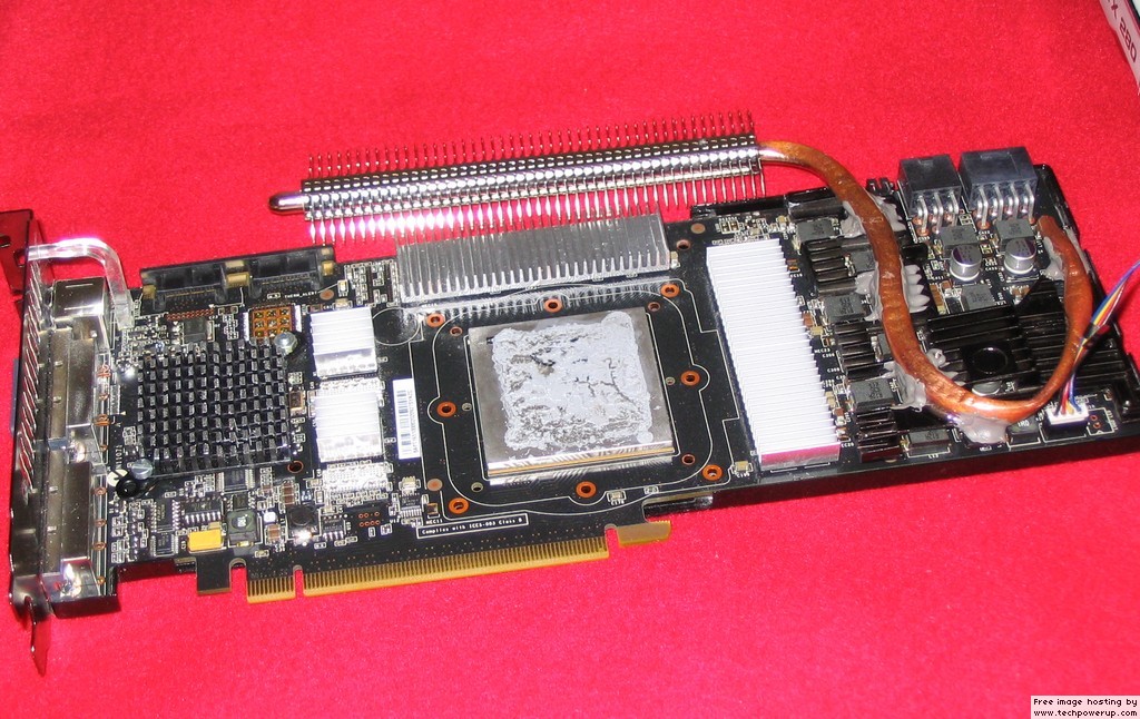

    Mam do Was pytanie odnośnie chłodzenia GTX 260.
    Planuję jej lekki modding tzn zdjęcie fabrycznego backplate'u zdjęcie przedniej osłony wraz z turbinką tak żeby wyglądało to jak na zdjęciu poniżej.
    Jak odczepić i zamontować heatpipe z AVC Napoleon na GTX 260?
    Zamiast turbinki zamontuję wiatrak 92mm a na głównym radiatorze 120mm.
    Mam do wykorzystania dodatkowo stare chłodzenie AVC Napoleon
    Chciałbym uzyskać efekt podobny do tego :
    Czyli reasumując chciałbym wykorzystać jedną lub dwie rurki heatpipe od starego coolera i przykleić je do "radiatora" na sekcji zasilania.Wystawić u góry karty dokładając finy z AVC tak żeby centralnie umieszczona 120mm chłodziła radiator na gpu oraz radiator na sekcji.
    Tu pojawia się pytanie jak odczepić heatpipe od podstawy radiatora AVC i czy ewentualnie można ciąć rurki zaklejając odcięte miejsce np poxiliną lub innym klejem epoksydowym.
    Kolejne pytanie to czy pamięci z tyłu karty (obustronne) wymagają radiatora czy nie koniecznie <stare były przyklejone termopadem do backplate'u karty>.
    Zależy mi na poprawie chłodzenia i zmniejszeniu hałasu.
    Aktualnie karta w mocnym stresie nagrzewa się do 88 stopni a pcb do 70.
    W budzie jest dobra wentylacja.
    Jeśli ktoś ma jakieś pomysły czy sugestie z chęcią ich wysłucham.

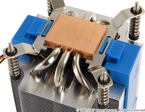

    To w takim razie jak je odczepić od podstawy coolera ?Domyślam się że są przylutowane
  • #4 12405312
    ando09
    Daj więcej zdjęć radiatora.
  • #5 12405320
    maciwi3
    Poziom 19  
    Zdjęcie z google.
    Mój ma 2 rurki a nie 3 ale to ten sam model
  • #6 12407445
    djzatorze
    Przerabiałem już takie finezje... Zatem do podstaw rurki są w większości przypadków mocowane na 3 sposoby: 1) po prostu cyna, 2) glut podobny do kleju distal, ale to nie to, 3) w droższych coolerach jest chyba punktowe zgrzewanie, ale nie rozkładałem takowego jeszcze.
    W chłodzeniu na zdjęciu jest lut, czyli prosta sprawa. Wypróbowany sposób to oporowa płyta grzejna, jak w starych kuchenkach elektrycznych. Stawiamy na gorącej płycie cooler i po chwili podstawa powinna odpaść.
    Z wydobyciem ciepłowodów jest sporo kłopotu; na szczęście AVC Napoleon jest budżetowy, więc powinno być łatwiej. Finy nie są lutowane, tylko wciskane z klejem. Pierwszego trzeba zdjąć raczej brutalnie, lejąc rozpuszczalnik na spojenia. Następne powinny zejść w miarę gładko. Na każde kolejne połączenie blaszki z rurką kapiemy kropelkę rozpuszczalnika, i poruszamy finem tak, żeby poszerzyć zrobiony w nim otwór. Czasem wymagają więcej "perswazji", ale w godzinę-dwie da się taki cooler rozłożyć.
    Gięcie ciepłowodów jest wg mnie najtrudniejsze i nawet autorowi chłodzenia ze zdjęcia ono nie wyszło - rurka jest zbyt przewężona w paru miejscach. Wbrew pozorom, heatpipe są zrobione z zaskakująco cienkiej blachy... Bez specjalnego przyrządu nie zegniemy ich jak należy. Ogólnie to chłodzenie na zdjęciu pewnie niewiele daje, bo jest bardzo mały kontakt rurki z sekcją zasilania. Nie wiem też na ile Poxilina nadaje się jako materiał termoprzewodzący.

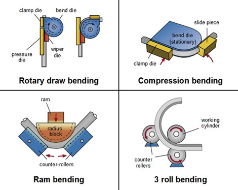

  • #8 12407776
    djzatorze
    Gazowa kuchenka też powinna się nadać, ale lepiej w kuchni takich rzeczy nie robić, może np. cyna kapnąć itp. Gięcie rurek jest naprawdę trudne, zrobiłem sobie kiedyś nawet przyrząd z wewnętrznych pierścieni od łożysk, ale przez złe wymiary rowków gięcia i tak wyszły kiepskie... Ten przyrząd był wzorowany na tym lewym górnym z poniższego obrazka:
    Żeby gięcie wyszło dobre, rowki w prowadnicach i na rolce muszą być tej samej średnicy co rurka.
