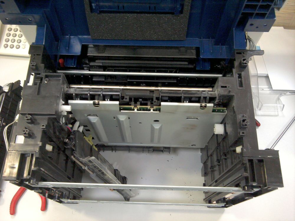

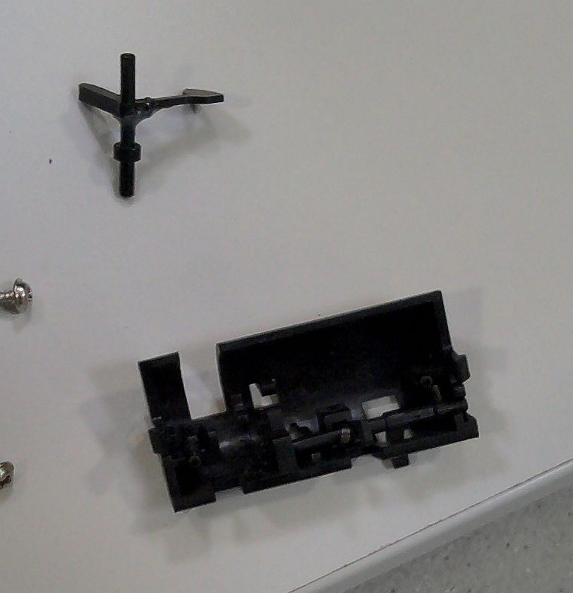

    Trafiło mi się takie urządzonko j/w. Może poratuje ktoś numerami katalogowymi, gdzie można dostać (najlepiej kpl. czyli dwie flagi + sprężynki)?
    Xerox WorkCentre 3550 - Uszkodzona flaga czujnika transportu/rejestracji Xerox WorkCentre 3550 - Uszkodzona flaga czujnika transportu/rejestracji
  • #2 12428714
    Romeoo
    Dostałem info z Xerox Polska, że elementy nie są dostępne, jednak są dostępne w dystrybucji Samsunga.
    Może się komuś przyda: odpowiednik Samsung SCX-5835FN, 5935FN,
    Lever-M Actuator Regi JC66-01191A
